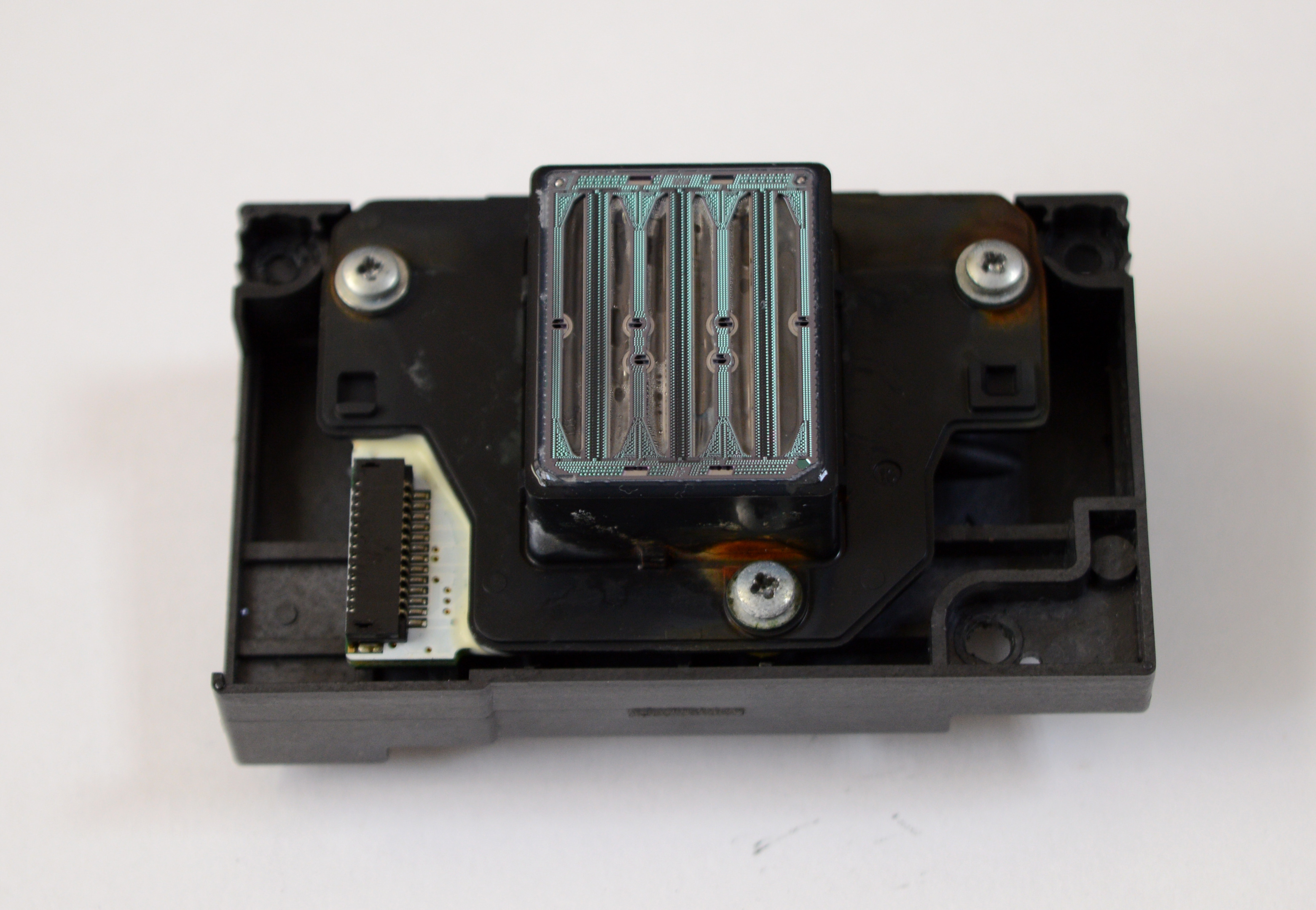

День добрый. Нашел ПГ от epson p50(отдали как ненужный хлам) и решил ее восстановить, сначала замочил ее в зеленом ММ и сверху одел штуцера с зеленым ММ. На утро пришел и методом обратного отсоса выкачал от туда всю промывку, решил методом дождика проверить всю печальность, и... и получилось так что из каких то дюз стала просачиваться промывка, и с боку крепления пластины дюз(зеркала) стала струить промывка.Зеркало аккуратно отсоединил, оно там особо и не держалось, без зеркала методом дождика проверил насколько проходит промывка, она проходит отлично,(где пена это ММ), получается вся проблема в зеркале, есть возможность снять такое зеркало от головки с l805 там каналы пробиты, но вопрос, чем закрепить это зеркало?

Осталось разработать технологию, как у Epson.
Выбросьте и не майтесь. Это не реально

Несколько лет назад была тема, там чел утверждал, что смог приклеить пластину, но сейчас я эту тему не найду.

голова профессора Доуэля называется тема

Спасибо за ссылки, но теперь дело вовсе не в голове, принтер не вкл. вообще, при попытке вкл. загорается коротким красным сигналом захват бумаги, и идут короткие щелчки от блока питания, до этого на прокачке загорелись все лампы(выкл. его, включил заново, при попытке прочистки ПГ через print help выкл. совсем.). Я так понимаю сгорели предохранители F2, F1? или мб кто что подскажет?
Теперь можно продолжить разбирать ПГ для изучения конструкции, больше она ни на что не годится.
Неправильно понимаете (100500 тем по этому поводу) - F2 конечно сгорел но и транзисторы и 99% шифратор.
Когда горит предохранитель принтер прекрасно печатает но пустые листы, если не включается то заболел - есть такая японская болезнь "хана"
