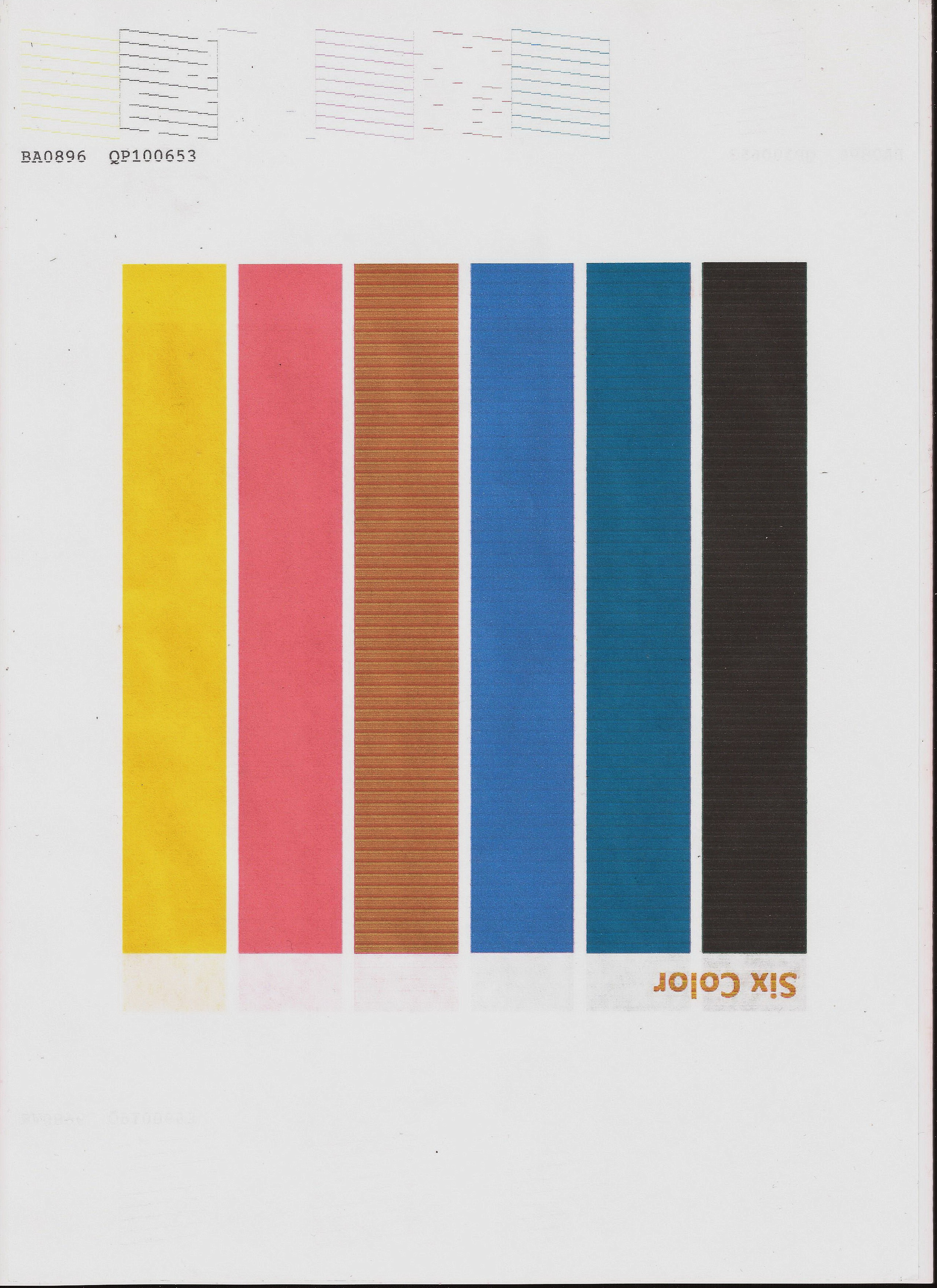

Купил с рук принтер Epson T50 с СНПЧ от InkSystem, на месте всё проверил, фотографии печатались как надо и без артефактов. Нёс домой по морозу -14 с незакрытыми возуховодами доноров, банально не знал что надо закрывать при транспортировке.
Сейчас принтер печатает с каким-то слишком уж переменным успехом, тест дюз и цветов отдельно прилагаю.
Прикрепленное изображение: 125 001.jpg
В шлейфе немного воздуха есть, в донорах достаточно краски и стоят они на одном уровне с принтером, на одной полке. Раз 10 прочищал головку программно, с разными паузами - картина всегда меняется, сейчас видны все цвета, но некоторых больше, некоторых меньше, больше всего смущает постоянная замена синего на красный, а теперь вот на зелёный или уже чёрт пойти какой. Что делать то и куда копать?

Теперь принтер печатает 4 из 6 цветов как надо, а остальные 2 кое как, но после каждой промывки головки отсутствующие цвета оживают, но вместо них пропадают опять же 2 цвета.

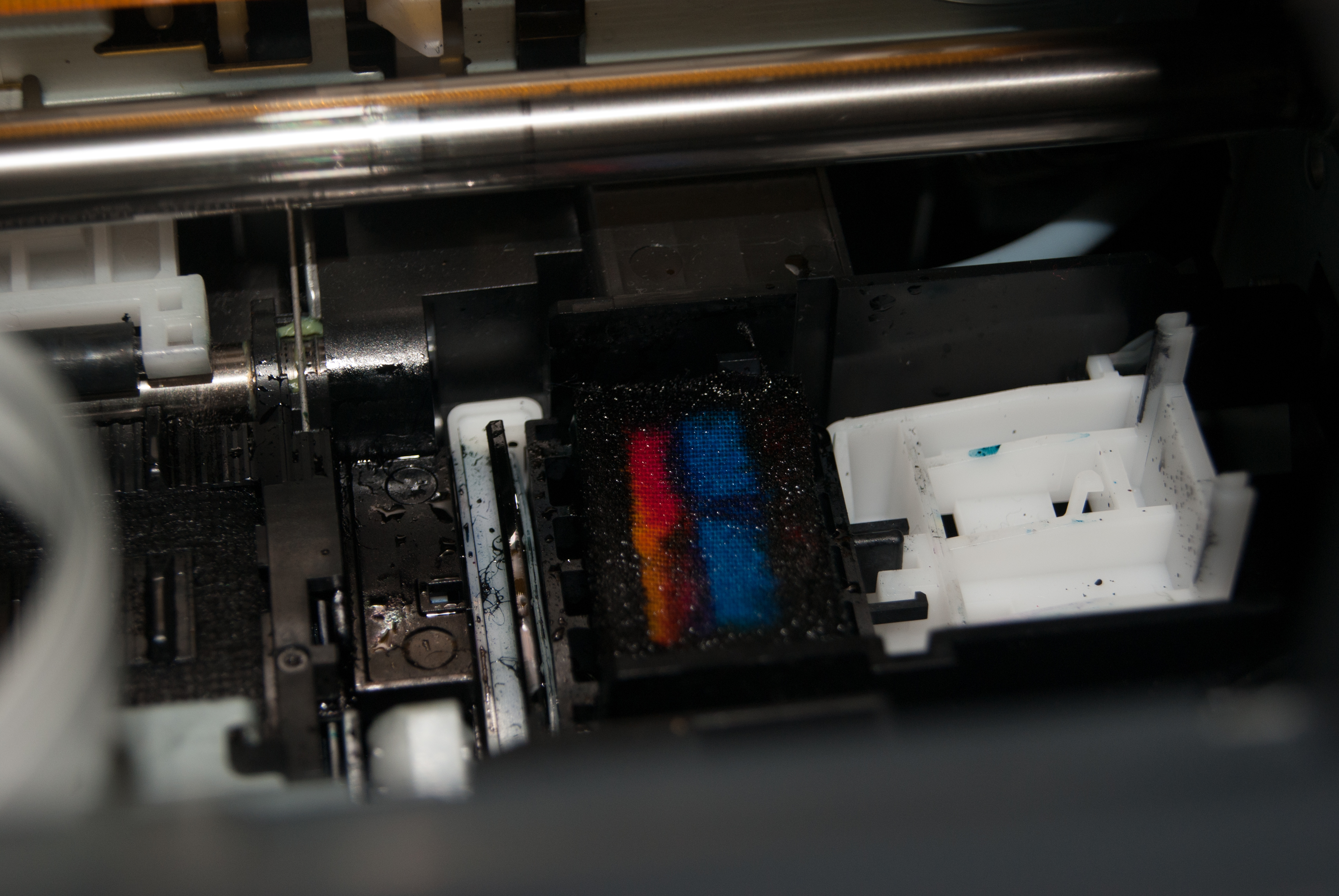

Сделал бутерброд 3 раза - последний раз на ткани осталось вот что. Прикрепленное изображение: DSC01035.jpg
Кажется, доноры стояли чуть выше уровня головки, поставил чуть ниже. Проверка дюз теперь показывает все цвета, на своих местах, кроме нескольких дюз на чёрном и половины на жёлтом.
|    Сообщение #13 Отправлено 09 февраля 2017 - 23:31   gocows
Бутербродил-бутербродил, вроде осталась пара-тройка непропечатываемых дюз, а после промывки головки программным способом опять наполовину исчез жёлтый :(
