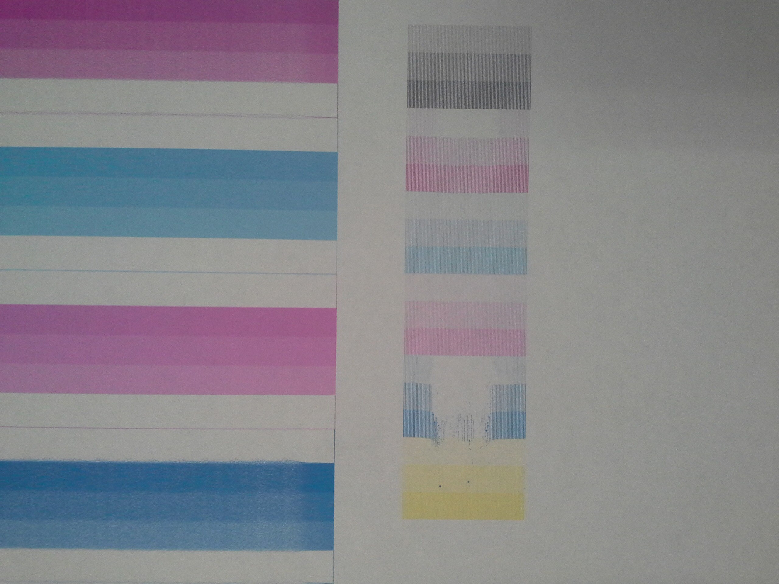

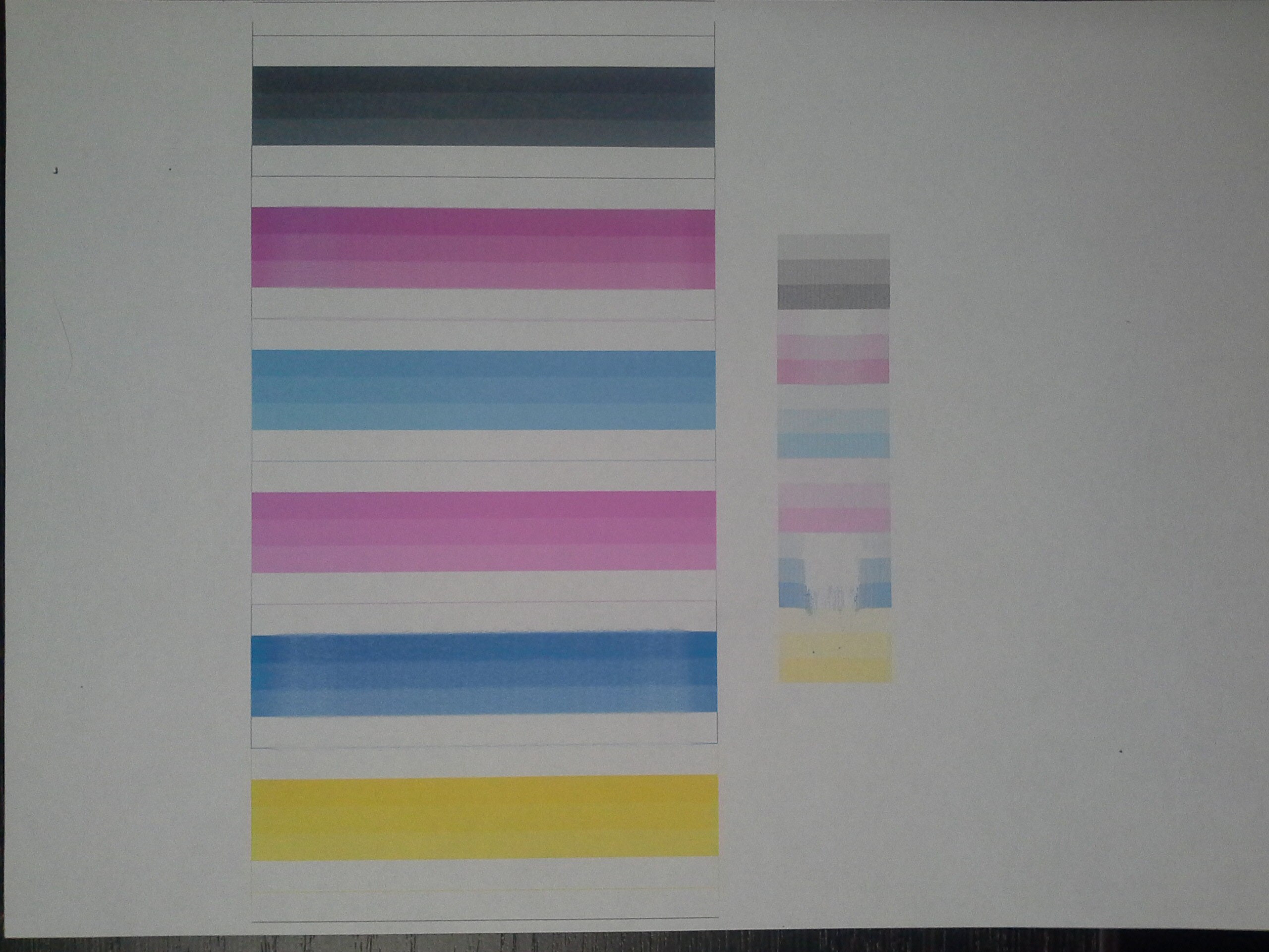

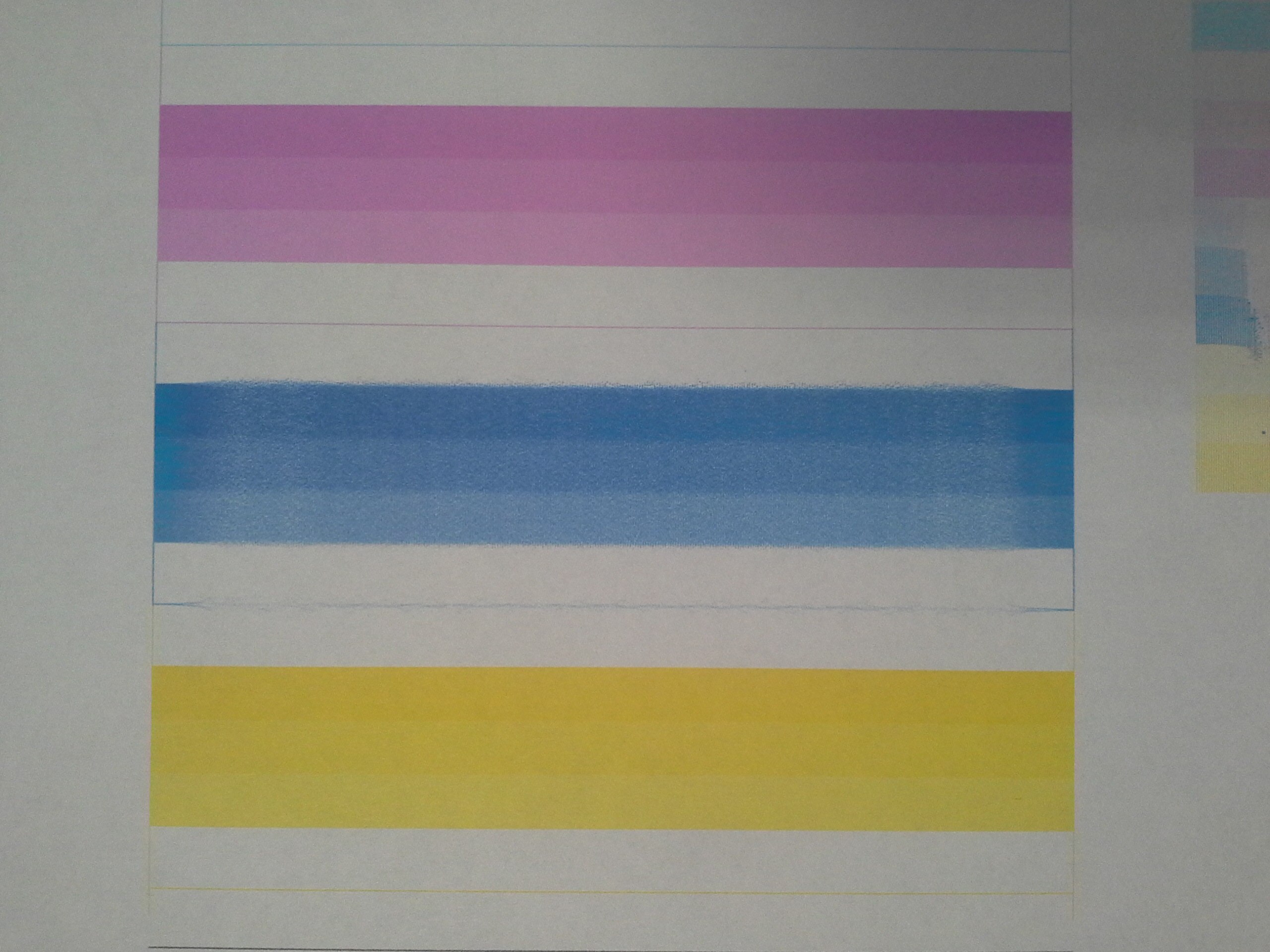

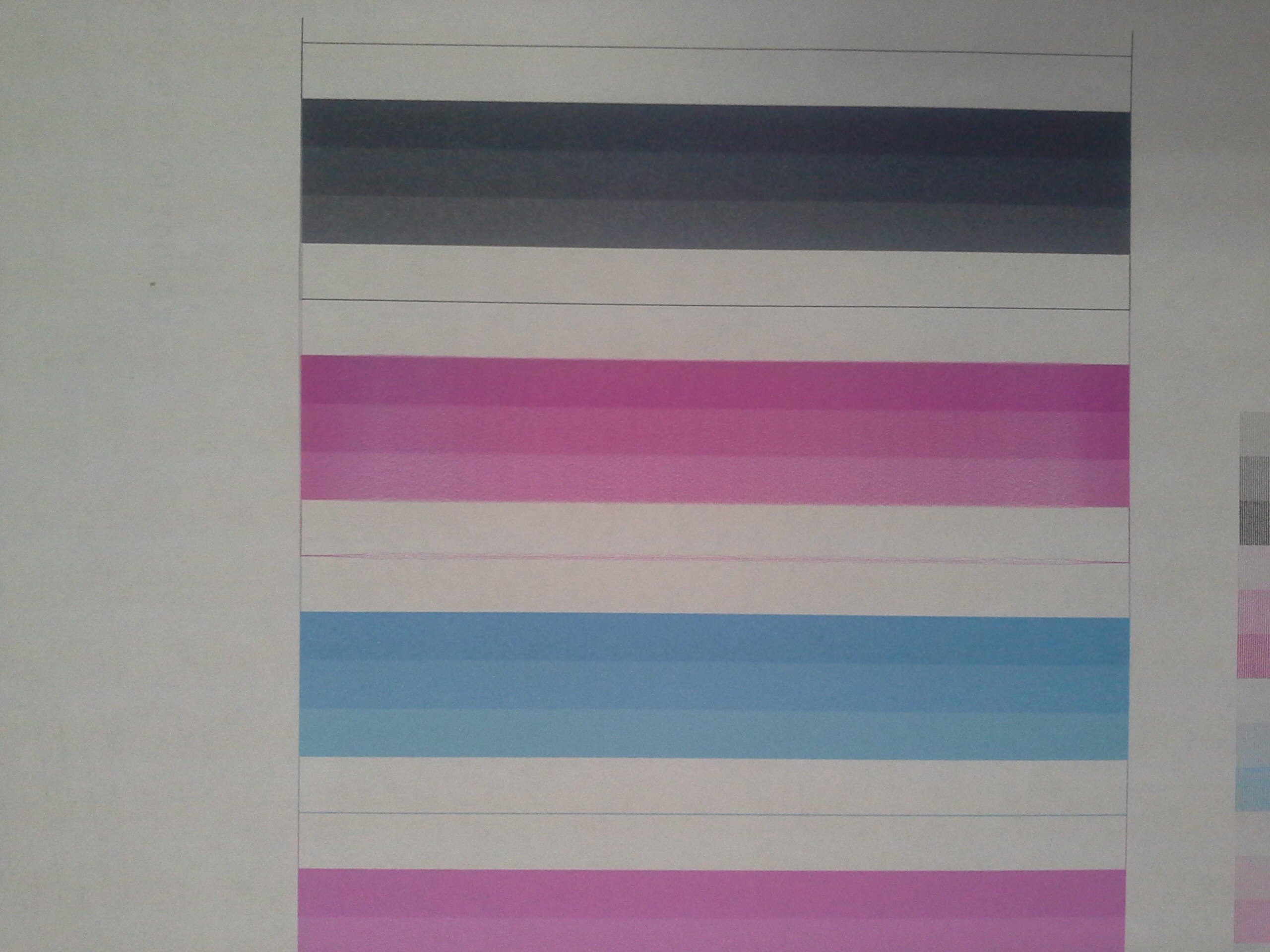

Здравствуйте!
На принтере L800, купленном с рук, столкнулись с проблемой кривоструя и зернистого отпечатка. Через программу frawprnt.exe распечатал файл BRS_test1.prn
В результате столбец cyan почти весь размыт и зернистый, столбец magenta так же. Помогите решить проблему, фото прикрепляю. Заранее благодарен!

Данный принтер уже с этой головой только для черновиков годится. Чернила старые, превратились в краску. Заменить на свежие можно, но это не вылечит от разгерметизации каналов ПГ, которые УЖЕ есть. Цвет перелазит в соседний.

Выливаете старые чернила, заливаете новые. Цена вопроса ~20 баксов за левую бодягу, ~80 - за оригинал. В принципе, можно найти оригинал и за 50 баксов, но это искать надо.
После чего меняете голову. Цена вопроса 100-150 баксов в зависимости от ее новизны, гарантии на ее, и расценок на установку.
_______
А вообще лучше всего просто вернуть деньги за принтер, и купить новый аппарат. Так и дешевле выйдет, и мороки меньше.
