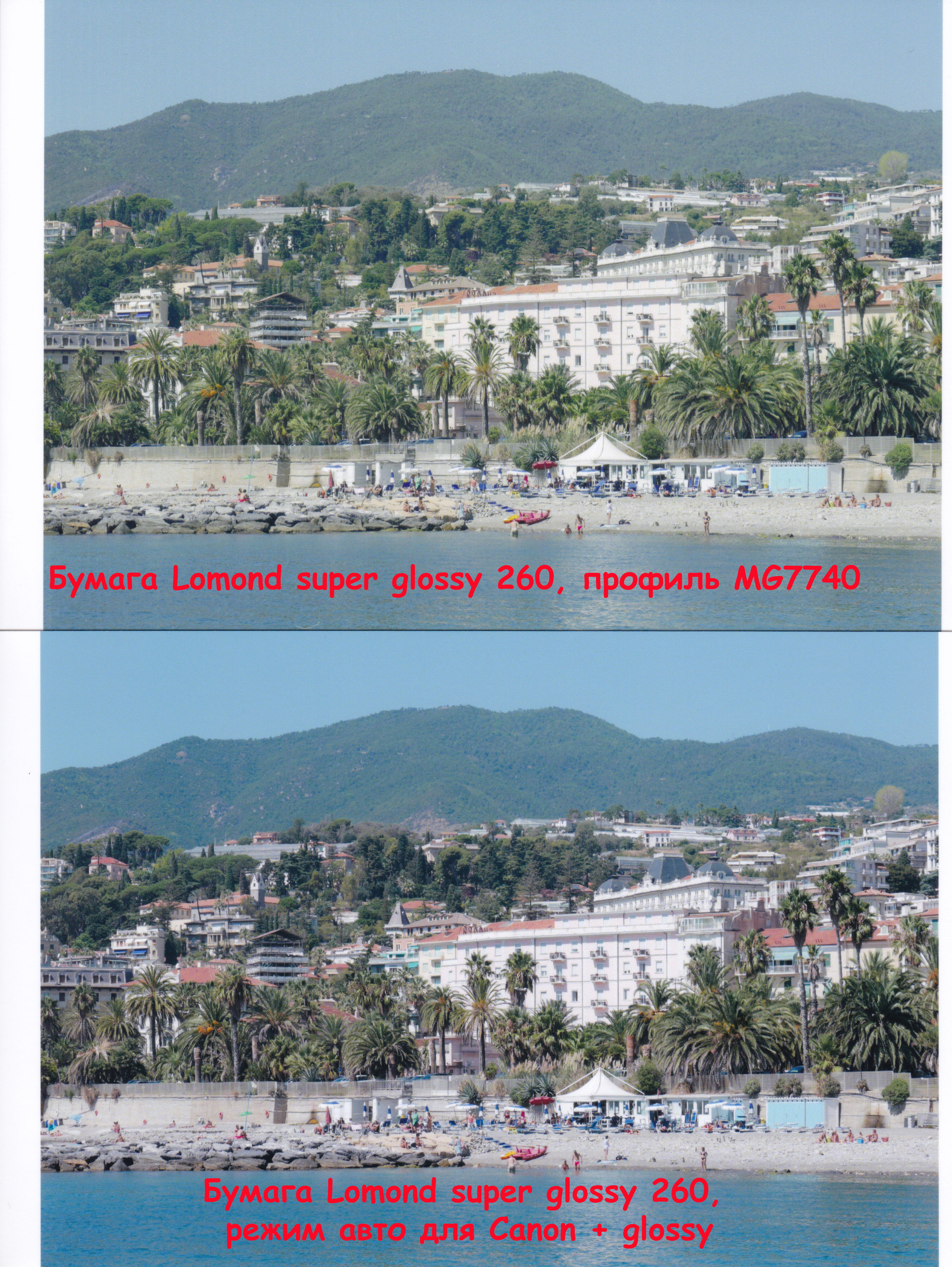

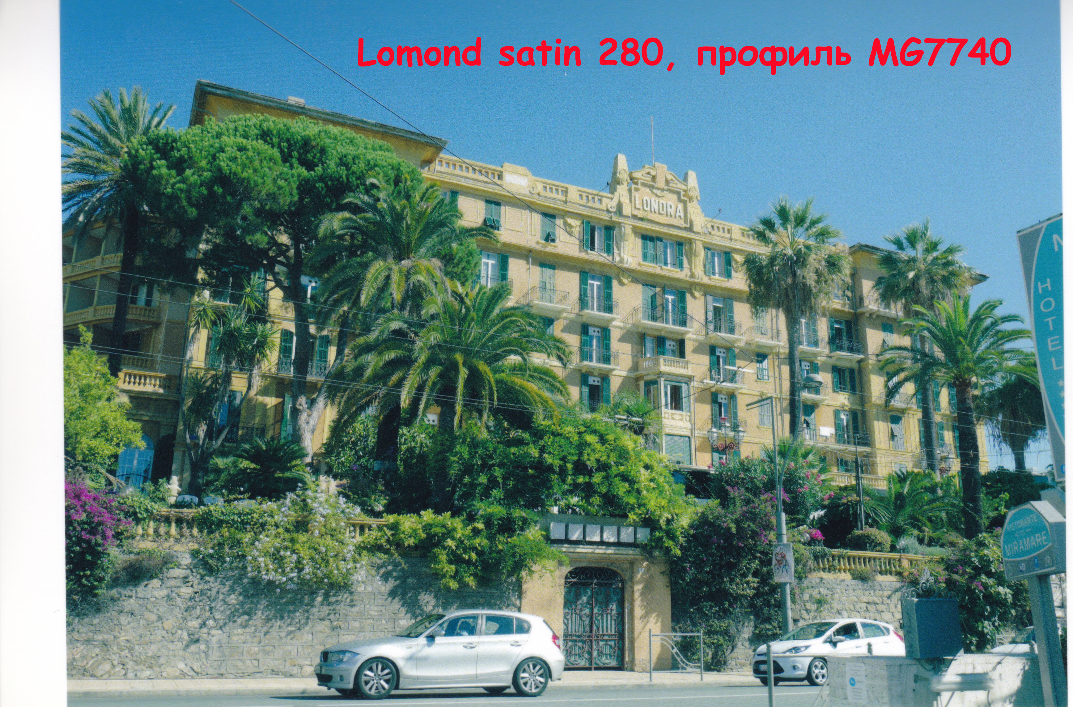

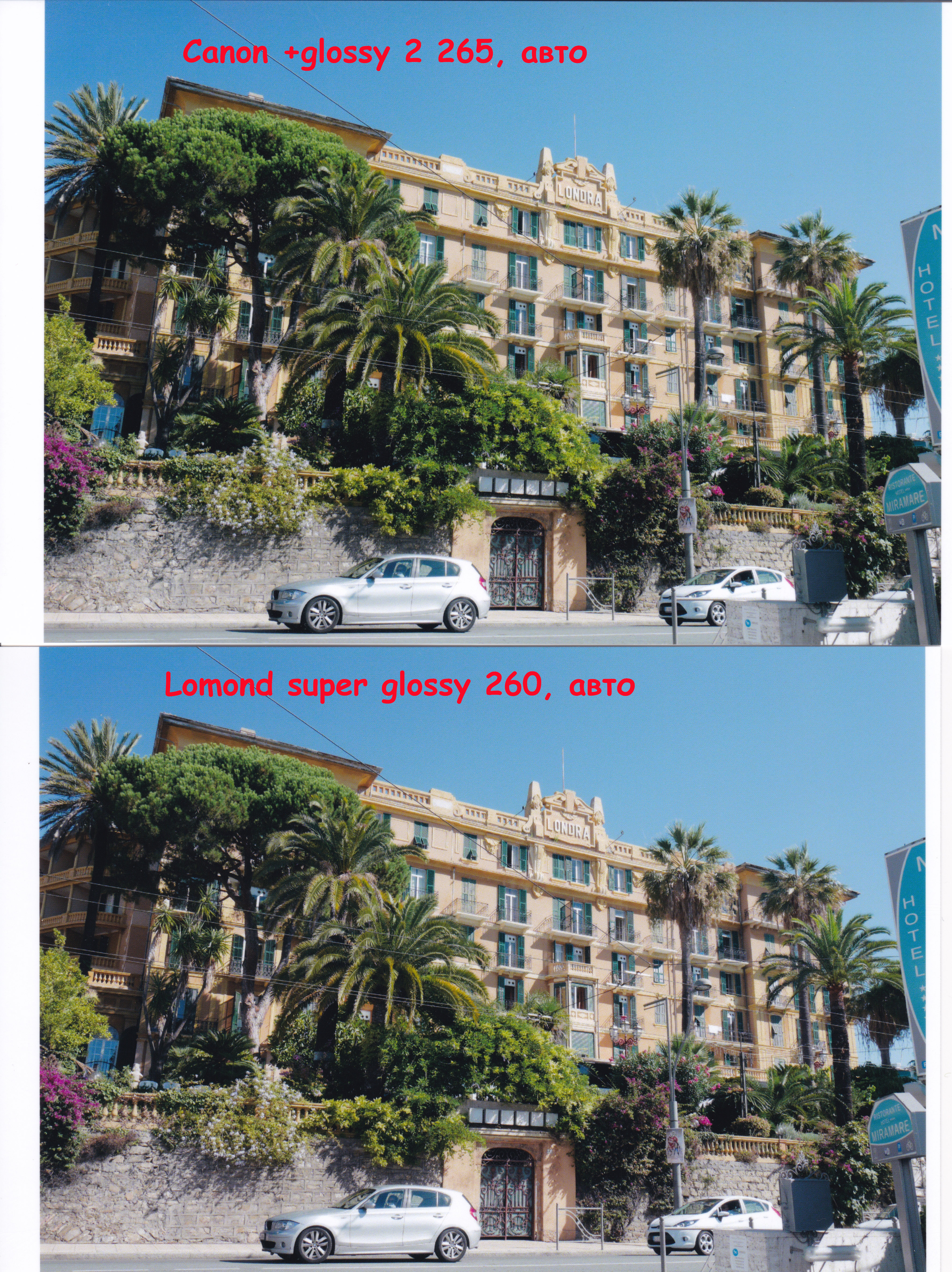

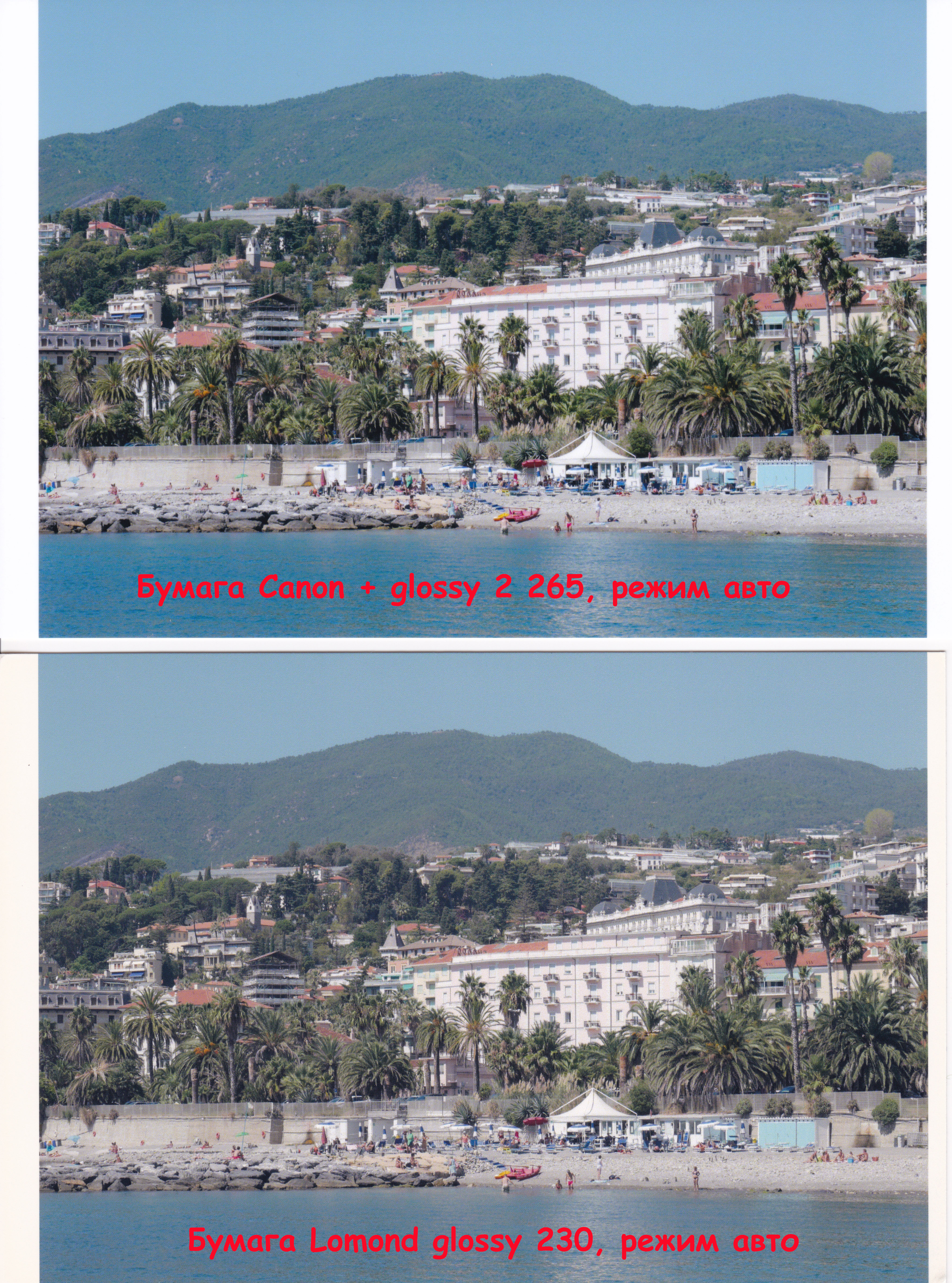

МФУ TS8040 на оригинале глянцевой бумаге печатает сносно, на ломонде супер глянце отвратительно: печатал в двух режимах таких же настройках как и на оригинале - плюс глосси 2, и с помощью ICC профиля 7740 для моей бумаги, все другие настройки отключал. Печатает очень блекло, с засветами. Возможно что либо сделать? Какие настройки? прикрутить? Чернила оригинальные! Другой вопрос печатает с паузами для одной фото. С чем это может быть связано?

Покажите, о чем речь. Так трудно представить, что у Вас с цветами.
Картинка/настройки печати
А профиль от другого принтера нет смысла применять.

| Сообщение #6 Отправлено 10 февраля 2017 - 09:07
Ничего удивительного не видно.
Да, на обычном глянце картинка хуже, чем на премиум бумаге.
Да, профиль от 7740 не работает на данном девайсе.
Все, как и должно быть.
Вы, если жалуетесь на цвет, то надо приводить тест дюз и пример печати тестового изображения, а не цветной фотографии в сине-зеленом цвете.
