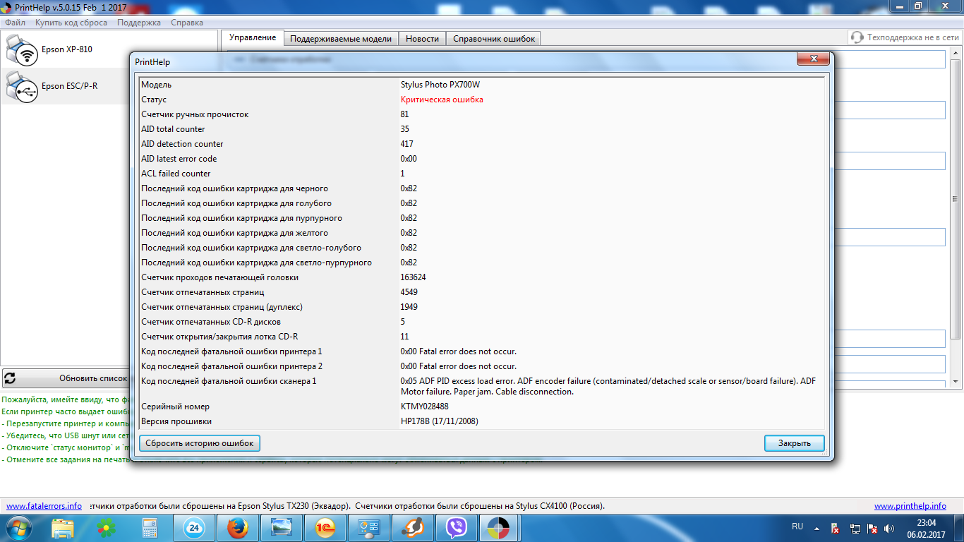

Здравствуйте!Требуется помощь с данным МФУ.При включении проходит инициализацию,пускаешь на печать или пытаешься сделать прочистку,что угодно вот такая проблема
0x05 ADF PID excess load error. ADF encoder failure (contaminated/detached scale or sensor/board failure). ADF Motor failure. Paper jam. Cable disconnection.
Почистил кольцо энкодера,поменял датчик кольца энкодера,шлейф сигнальны не помогло.

Aleksandrtehnic, здравствуйте, а можно посмотреть скрин от ТХ700?
|    Сообщение #3 Отправлено 06 февраля 2017 - 22:18   Aleksandrtehnic
Я же скинул
Скрин принтера?
|    Сообщение #4 Отправлено 06 февраля 2017 - 22:23   loskun
Так там от принтера ХР332, а Вы пишите о ТХ700 вроде. Или я туплю....

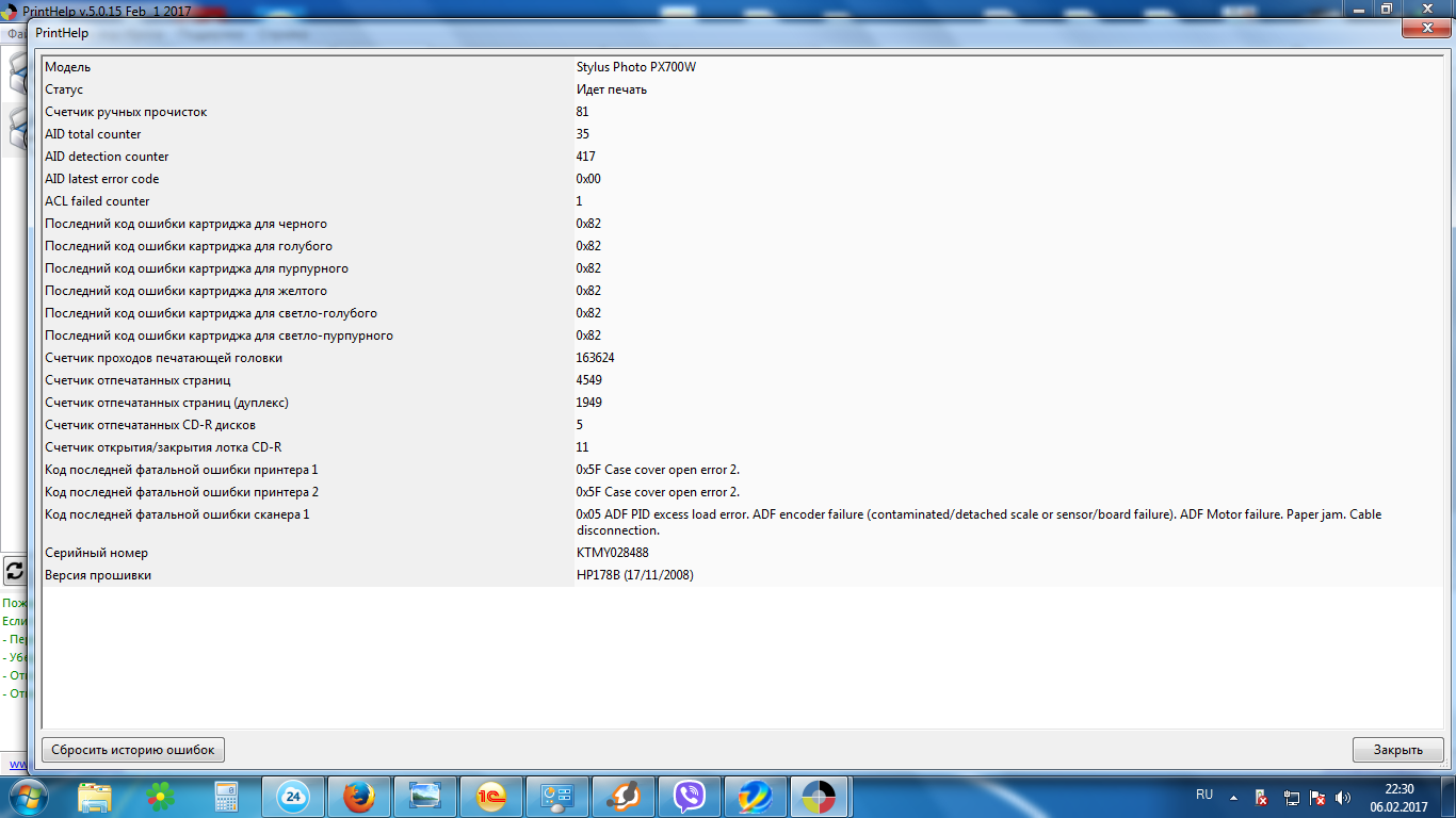

|    Сообщение #6 Отправлено 06 февраля 2017 - 23:01   loskun
0x5F - вот ошибка принта, типа какой то лоток незакрыт. А ошибка сканера, то было раньше, с такой ошибкой АДФ, принт не проходил бы инициализацию.
Чтобы более уверенно смотреть, нужно сбросить все ошибки, перегрузить принт и снова посмотреть отчет. По 0x5F нужно посмотреть СМ, что он хочет.
|    Сообщение #7 Отправлено 06 февраля 2017 - 23:05   Aleksandrtehnic
Сбросил ошибки
  • Прикрепленное изображение: Безымянный.png
|    Сообщение #8 Отправлено 06 февраля 2017 - 23:36   loskun
Получается нужно копать АДФ, сколько попадалось в ремонте обычно проблемма с обрывом провода какого нибудь, чаще на двигатель автоподатчика. Один раз только зубки в шестеренке отвалились.

|    Сообщение #10 Отправлено 07 февраля 2017 - 07:19   loskun
ADF (англ. Automatic document feeder — Устройство автоматической подачи документов) — устройство, используемое в офисной сканирующей технике (МФУ, сканерах, факсах и пр.) для замены ручной подачи сканируемого материала. В некоторой технике можно использовать как ручную подачу, так и ADF.
Я тоже шокирован, как бы в этой модели этого АДФ и нет, а ошибку Принтхелп светит.
Попробовать Аджастом считать ошибку, может что прояснится.
