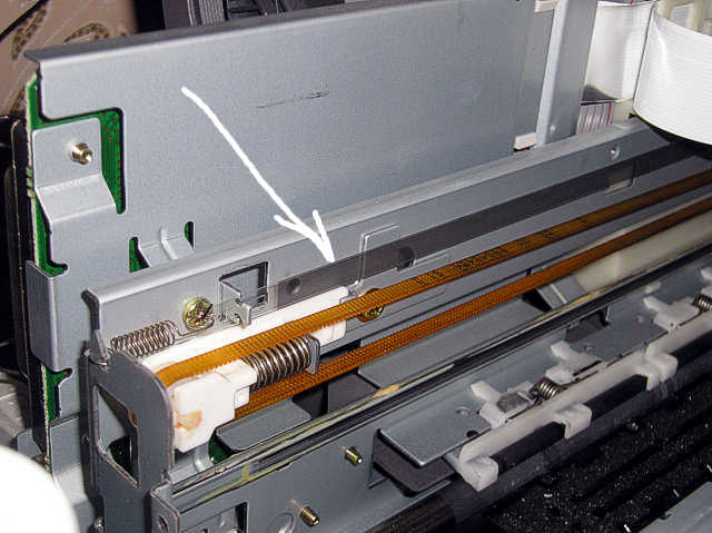

|    Сообщение #2 Отправлено 16 июня 2006 - 15:46   Episode
Датчик внизу ПГ действительно есть, только это датчик бумаги, и к бешенству головы он не имеет никакого отношения.
В данной трабле виновен энкодер, тоненькая лента над валом каретки. Или грязный, или потертый.

|    Сообщение #5 Отправлено 17 июня 2006 - 15:27   Card-Master
...виновен энкодер, тоненькая лента над валом каретки. Или грязный, или потертый...
Это она (лента).
  • Прикрепленное изображение: post-2-1150550825.jpg
|    Сообщение #6 Отправлено 24 июня 2006 - 08:33   Vitaly_2005
нашел причину... шлейф от головы на некотрых контактах отрвался.. причем так грубо будто с мясом вырывали <_<
Заказал новый шлейф... как поставлю отпишусь >:o
