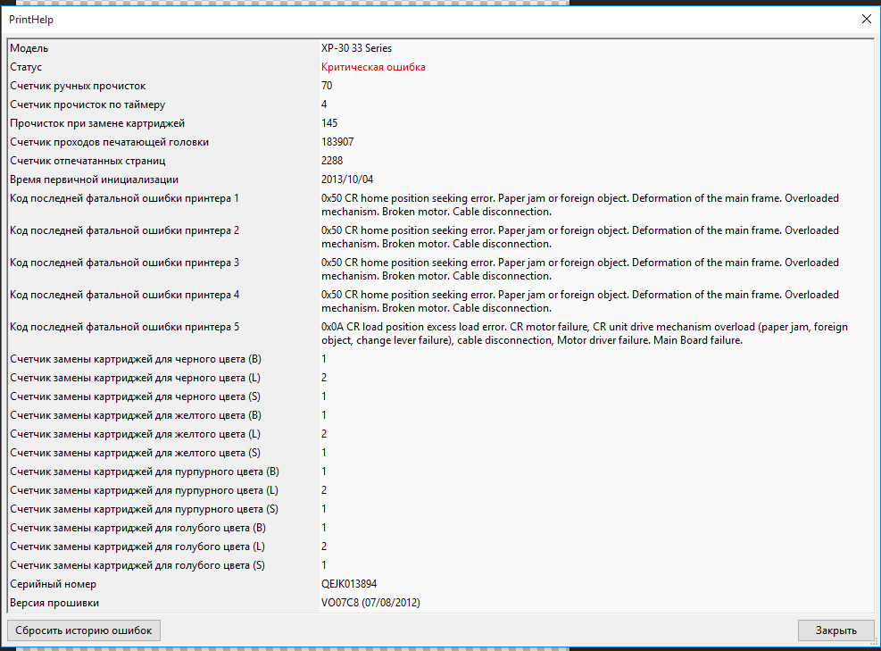

Здравствуйте!
Со вчерашнего дня при включении принтер пару раз прогоняет каретку и выдает ошибку - замятие бумаги. PrintHelp пишет что идет печать, хотя в заданиях печати нет ничего. Ошибка из Хелпа - CR home position seeking error. Paper jam or foreign object. Deformation of the main frame. Overloaded mechanism. Broken motor. Cable disconnection.
Установлен СНПЧ, по нему проблем никогда не было.
Как быть и что делать?
XP-33 ошибка - замятие бумаги

dopplerx, в последнее время бумагу зажевывал?
как каретка ходит от руки? может видео снимешь? хочу сам посмотреть, заразом место парковки с фоткай без каретки.
