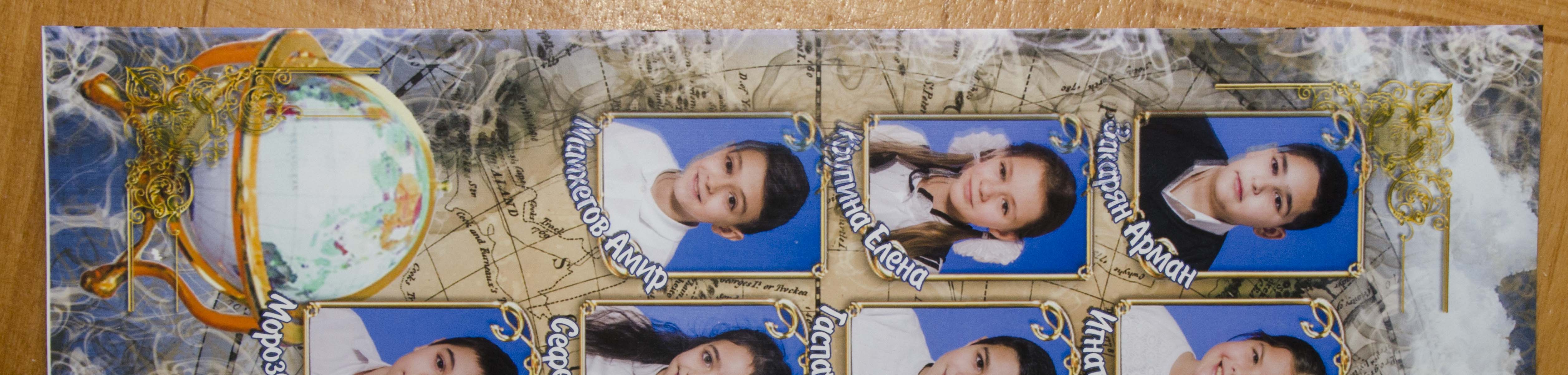

Эпсон 1410 качество печати 1410 при печати А-3 последние 3 см. размазывает
|    Сообщение #1 Отправлено 04 февраля 2017 - 12:44   fotografarh
1410 при печати А-3 последние 3 см. притормаживает, а после поверху размазывает со сдвигом [attachment=37698:DSC_2222.jpg]
  • Прикрепленное изображение: DSC_2222.jpg
|    Сообщение #2 Отправлено 04 февраля 2017 - 12:55   Роман67
fotografarh, Мало информации ! Необходимо : чернила , бумага (марка , тип и плотность) , режим печати , что мечатаете !
|    Сообщение #3 Отправлено 04 февраля 2017 - 14:41   Anbel
проверить состояние энкодеров.
|    Сообщение #4 Отправлено 05 февраля 2017 - 09:52   fotografarh
Печатаю на самоклейке, чернила inkTec 0010, не один километр напечатал. Присмотрелся, там при печати, когда доходит до этой зоны, каретка слева притормаживает, а валики очень медленно протягивают лист дальше на 1-2 мм. Дальше продолжает печать уже со сдвигом и выплевывает, как обычно. А-4 печатает нормально. Может глазок загажен, где его искать ? Спасибо за отзывы !
|    Сообщение #5 Отправлено 05 февраля 2017 - 23:04   fotografarh
Энкодеры протер и ленту и колесико, не помогло. Так-же каретка приостанавливается, а лист медленно движется, затем продолжается печать со сдвигом.
|    Сообщение #6 Отправлено 05 февраля 2017 - 23:05   Anbel
fotografarh, береш аджуст и калибруешь еджект.
