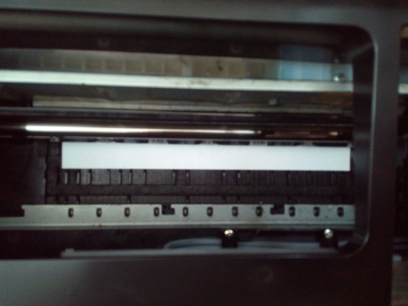

После включения принтера Epson l800, он как обычно начинает "готовиться", т.е. крутит вал, несколько раз передвигает каретку туда-сюда, и, доходя до парковки уходит в общую ошибку (Откройте крышку принтера и удалите всю бумагу из принтера. Выключите принтер и удалите все задания печати. Включите принтер). Чем может быть вызвана данная ошибка? Рекомендации в скобках выполнял - не помогло

Спасибо. Видимо все проблемы были вызваны этим. Слишком обильно смазывал вал - весь низ каретки + сенсор в масле.
