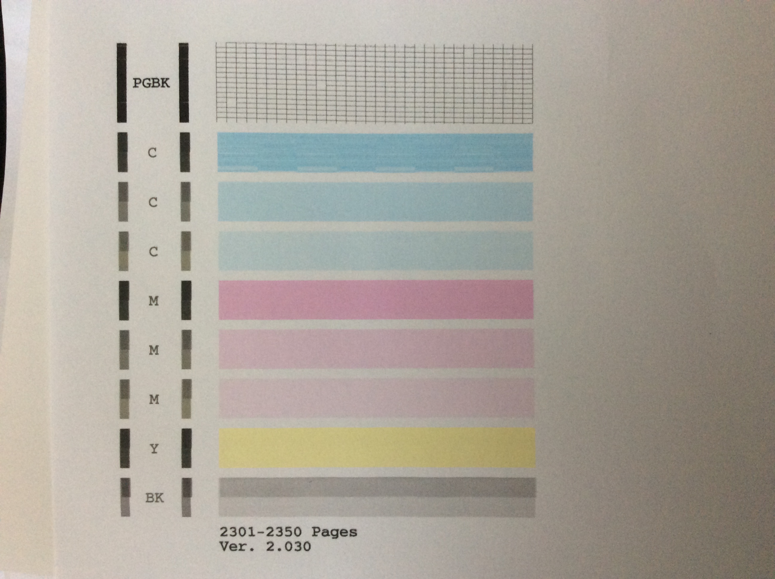

Canon MG5350 эксплуатация 4 года, чернила ОСР, пзк, допускалось чернильное голодание ( дети ).
Промывка печатающей головки в течении недели, промывка ( inktek ) без чернильных разводов, полностью чистая, свободно проходит.
Фоточерный отказ по дешифратору, cyan не понятно, есть ли смысл промывать дальше в надежде что cyan запечатает или ставить новую голову ( уже купленна ) и не мучатся?
Как долго принтер может печатать с проблемами дешифратора?

|    Сообщение #2 Отправлено 04 февраля 2017 - 09:27   localhost
Меняйте сразу
|    Сообщение #3 Отправлено 04 февраля 2017 - 17:24   SCORPIC
mickimoto, нормально вполне будет печатать в режиме - Высокое качество. Дешифраторные проблемы закрашиваеются прекрасно проходами даже с отключенными 2 линиями дюз из 4х на сопловой пластине.

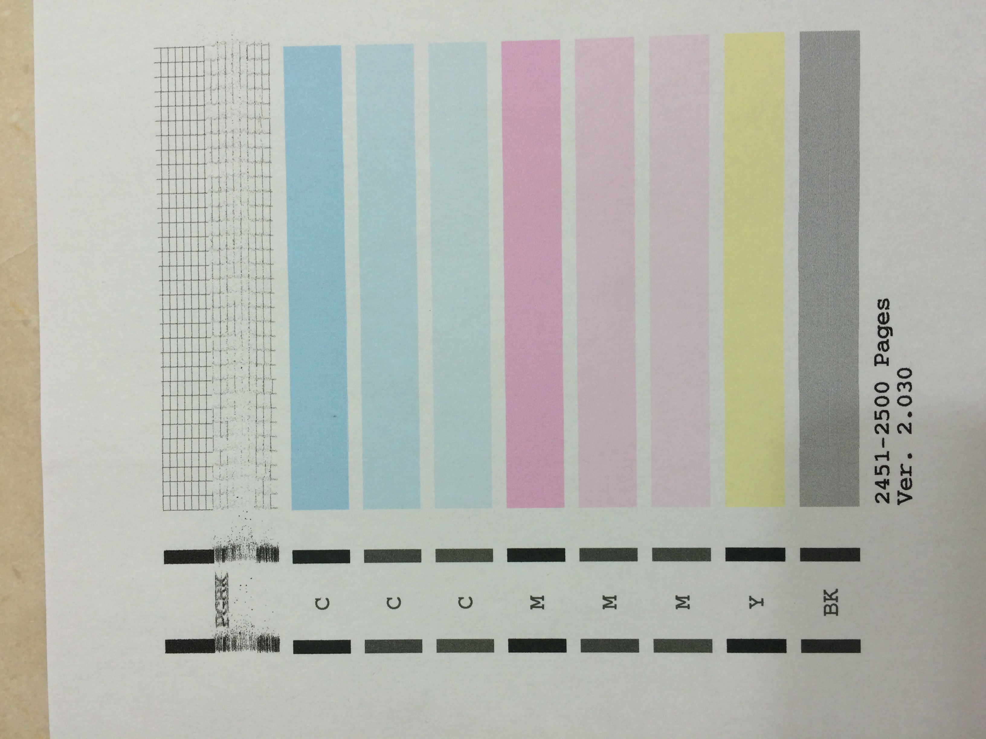

Голову поменяла, залила intec, полтора месяца все было хорошо, простой в несколько дней и вот результат...
Голову промыла, чернила заменила на ocp, изменений нет. Энкодерная лента чистая, парковка тоже.
Тест дюз до промывки и после одинаковый...
В первый раз такое вижу. Что это? Опять голову менять? Или проще принтер на помойку? Спасибо.

|    Сообщение #5 Отправлено 14 марта 2017 - 22:49   Barranno
mickimoto, У меня почти такой же тест пигмента был, после простоя, промывка головы помогла. Может плохо промылось? У меня тогда после четырёх часов промывания пигмент следы оставлял на салфетке, и только на пятый перестал.
|    Сообщение #6 Отправлено 14 марта 2017 - 23:22   mickimoto
Не думаю что плохо промылось... голове всего полтора месяца, не успела сильно загадится, промывка идеально чистая проходит моментально.
Сначала грешила на intec, промыла и сменила чернила на ocp. Результат остался тем же.
Настораживает что в нерабочем состоянии ровно половина дюз, может проблема проблема не в дюзах, а в контактах печатающей головки которые управляют этими дюзами?
|    Сообщение #7 Отправлено 15 марта 2017 - 10:01   WWM
Есть похожие варианты проблем, описанные на форумах.
Возможные причины - несовместимость чернил с консервантом в новой голове, несовместимость чернил между собой. Подробнее по ссылкам ниже.
http://вбухте.рф/?f=...68#p13084p13084 (где-то там, точную ссылку не удается скопировать, поэтому даю цитаты)
Несовместимость с консервантом ПГ, которая проявляется в чернильном голодании ПГ. ..."перед первым использованием новой ПГ CANON на чернилах ОСР, она в обязательном порядке должна быть тщательно промыта горячей RSL. Пигментная головка была тщательно промыта с помощью капсулы (можно и прокапать - но не менее 4-6 мл) горячей RSL и процедура продувки с отстоем была повторена. Результат - 100% дюз. Через сутки - головка работает в штатном режиме".
"..Проблема описана для всех без исключения, кто ставит новую ПГ CANON (в заводской упаковке) и сразу использует чернила ОСР.
Замечены интересные нюансы работы ПГ, которые могут проявляться а могут и нет. Но надеяться на "авось" - не рекомендую.В противном случае, вы рискуете работоспособностью либо части, либо всех дюз ПГ.Важно - проблемы могут выплыть не сразу.
Например через 40-50 мл чернил.
Потом отмыть будет сложнее, намного сложнее!
Проблемы могут выплыть в цветах и пигменте.."
Разные засоры описаны, в том числе подобный Вашему. Не помешает перечитать. Материал старый, проблемы те же.
http://reseters.ru/...showtopic=15105
Просмотр сообщенияКАТ сказал:
из-за смеси чернил внутри головки образуется сгусток чернил, который перекрывает часть сопел. Тест сопел при этом выглядит примерно так:
|    Сообщение #8 Отправлено 15 марта 2017 - 17:34   mickimoto
Поняла. Голову от консерванта не промывала (знала, но поленилась). Знала что intec пигмент гадость (но решила попробовать).
Похоже на сгусток, пошла заново мыть голову. Спасибо огромное за диагноз :)
