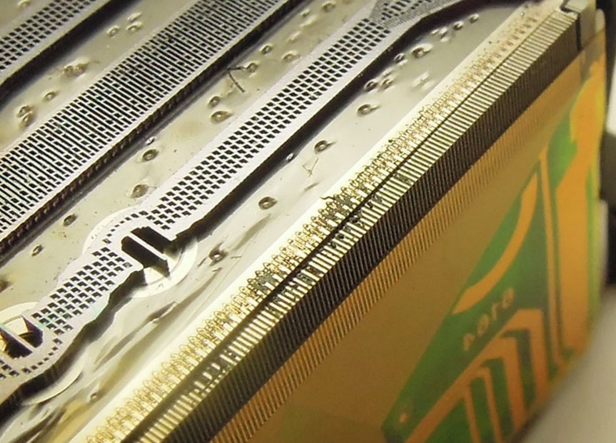

Почему “сгорают” печатающие головки на принтерах Epson или а кто сказал, что эпсон делает суперчернила
"Весьма интересная тема, не правда ли? Много копий сломано, много различных предположений и рассуждений. Тем не менее, у меня принтер (Epson L800) отработал огромный ресурс (около 18 литров чернил за почти 5 лет). Что такое разгерметизация, я так и не узнал. Хотя я, в общем, обычный пользователь. Над принтером не трясся, печатает, да и ладно. Но, конечно, смазывал иногда каким-то маслом из балончика, да простят меня сервисники за такие слова :)
Прочистки запускал по поводу и без. Глубоких не делал, ну и следил, чтобы кран на чернилах был постоянно открыт. В периоды без печати заворачивал в мешок для мусора на 120 литров (от пыли). И в таком виде он стоял в межсезонье. На пол пути пробега были сделаны некоторые телодвижения, об этом подробно напишу в следующем обзоре.
От куда всё пошло? Один из читателей моего сайта написал мне, что на западе моделей на 6 цветов с СНПЧ нет. Все официально анонсированные модели четырёхцветные. Малазийские и индийские модели, продающиеся на амазоне, в расчёт не берём. Я, конечно, не знаток европейского и американского рынка, но поверхностный поиск действительно не выявил 6-цветных моделей.
Далее было высказано крамольное предположение: 4-цветные модели надёжнее, потому что там другие чернила. Мысль определенно не для слабонервных. Я всегда считал оригинальные чернила для 6-цветок очень хорошим продуктом. Отличная колористика, хорошая светостойкость. Да чего говорить, всем, кто не много печатает, всегда советую оригинальные чернила.
Но товарищ по переписке был весьма красноречив в аргументах (но он пролез - он сибиряк, настырные они!). И собственно через некоторое время у меня в голове засела мысль: а кто сказал, что эпсон делает суперчернила, тем более для развивающихся рынков?"

Обсудили уже, благо обсуждать особо нечего.
http://reseters.ru/...ndpost&p=420285
Вполне обычные чернила с точки зрения агрессивности.
Доказательств вагон:
1) Новый принтер после первой же заправки печатает Cyan'ом в канале Magenta. Т.е. башка бракованная прямо с завода.
2) Огромное количество левых чернил, базирующихся на совершенно другой химии. Результат использования - пробой между Cyan и Magenta. И именно там, а не где-то в другом месте.
3) Печать оригиналом L800 на L100+ и картриджных T/P50. Результат: все нормально.
