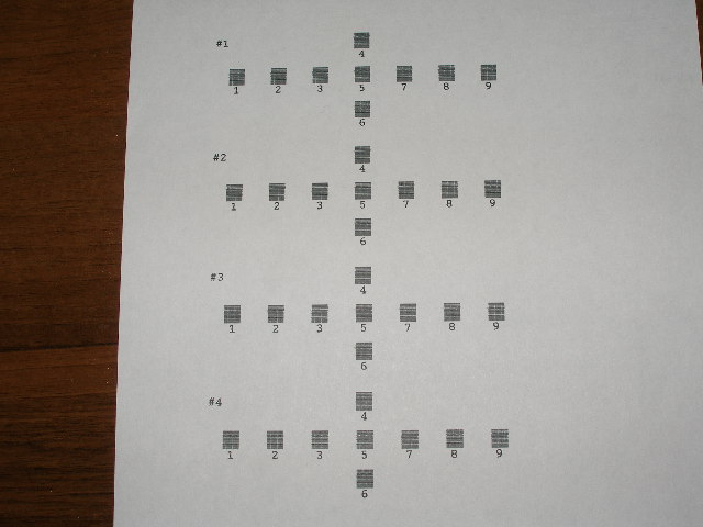

есть такая проблема:Epson R300 стоит СНПЧ около года.
сейчас начал сильно полосить,хотя тест дюз нормальный
при печати текста буквы неровные.При калибровке головки
полосы не квадратах не уходят.При этом края тестовых квадратов
не ровные а рваные.Жду помощи.

| Сообщение #7 Отправлено 17 июня 2006 - 07:48
фото листа калибровки головки
| Сообщение #8 Отправлено 17 июня 2006 - 07:51

| Сообщение #9 Отправлено 17 июня 2006 - 14:04
Без пропусков, это хорошо.
"Лесенка" ровная?
Ничего не сливается?
Вертикальные линии перехода между цветами ровные?
Сделай тест на фотобумаге, и отсканируй.
Больше склоняюсь к мысли, что это или смазка вала, или подсохшие чернила.
Помажь вал и понаблюдай за принтером.
Если нет, значит будем мыть нижнюю часть ПГ (без разбора принтера, ес-но)
Надеюсь, что шлейф не провис и не разболтался.
"Лесенка" ровная?

| Сообщение #14 Отправлено 16 июля 2006 - 11:25
прочистку произвёл.тест дюз отличный,но
прои калибровке печ.головки полосы с квадратов
чёрного цвета не уходят, с цветными всё OK.
