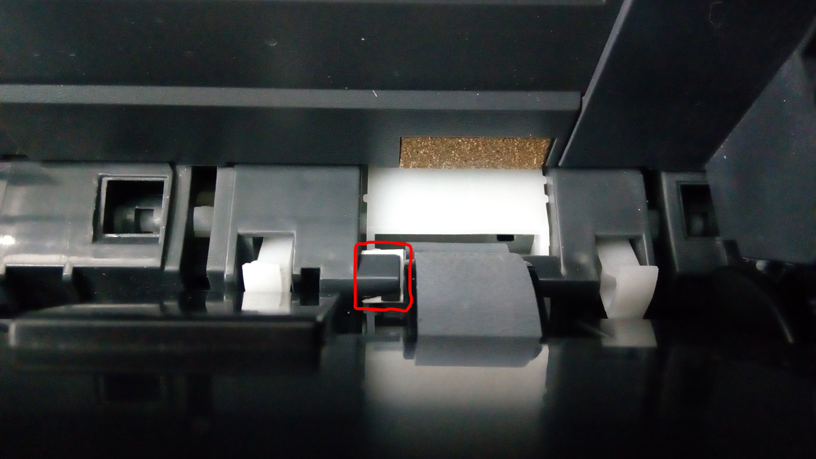

Делюсь с вами проблемой и ее решением на принтере Epson L1800.
Проблема: бумага не захватывается принтером, или бумага им захватывается плохо, и он ее выбрасывает с ошибкой - замятие бумаги.
Решение:
1) убедится что резинки на роликах захвата и отделения бумаги еще живы и не стерлись. Если они уже гладкие, то пора менять.
2) Если резинки в норме, то дальше наступает вмешательство в конструктив механизма ролика отделения бумаги.
Решение кроется в подкладывании бумаги под верхний упор держателя механизма ролика отделения. на фото вы это увидите, это место обведено красным маркером.
Бумага использовалась 180гр\м2, в ширину лист 5 мм примерно, а в длину лист примерно 9 см. потом это складывается с шагом в 4-5 мм и получаем скрутку такую. На кончик капаем клей, чтобы не развернулась, и подсовываем туда под механизм. Это удобнее всего сделать при помощи 2 пинцетов, один прямой, другой угловатый на конце.
Вывод: у меня получилось так, что ролик слишком сильно прижимал бумагу, узел захвата бумаги новый, пробег у него в районе 5000 отпечатков. Есть также старый узел, на нем я все и отрепетировал :)
Соответственно я понял что резинки за такой короткий промежуток не могли стереться, и решил посмотреть как это все работает. На старом узле на удивление такая же ситуация. Пружинка слишком крепко получается прижимала к верхнему валу.
После данных манипуляций, бумага вся стала нормально забираться. Единственное что стоит заметить, наверное все таки толщину придется каждому индивидуально подбирать, но это работает.
Далее, важно чтобы угол бумаги был как с завода. Т.е. Заднюю крышку держатель для бумаги всегда отодвигайте под тот размер бумаги, на котором печатаете.
У меня все. Будет приятно, если кому то данная доработка, как и мне, поможет. :)
А Epson инженерам огромный привет! :)

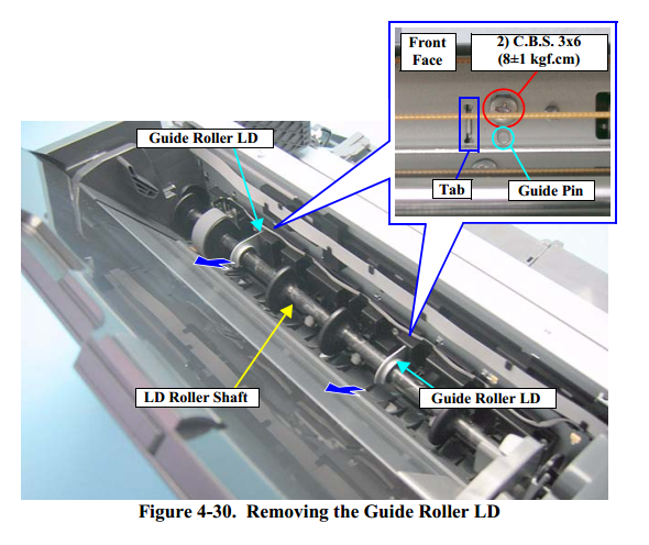

сейчас занимаюсь этой же проблемой. идея с бумажками - не вдохновила, первое, что пришло в голову после разборки принтера-
что резинка на ролике захвата бумаги стоит в другую сторону, судя по направлению заусенцев на ней.
вопрос в другом, как снять всю ось на которой расположен ролик,
чтобы перевернуть резинку.
мануал не помешал бы
мануал нашелся
http://manuals.by/ск...ice-manual.html
как снять LD Roller мануал не очень разъясняет, буду рад доброму совету :)

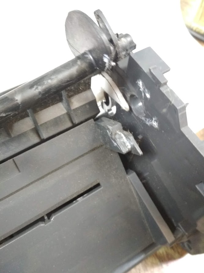

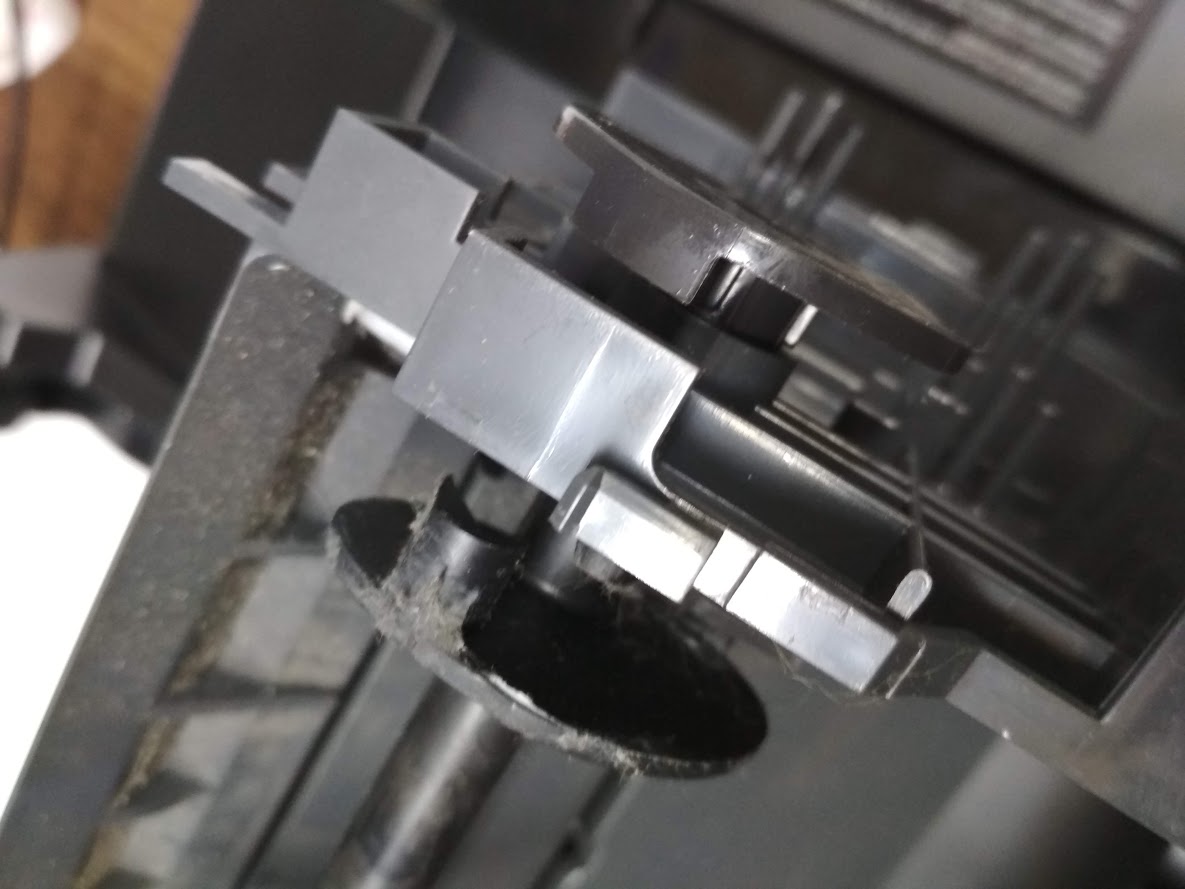

Добавлю, что нужно обращать внимание на выработку пластика в месте контакта с ось ролика захвата. При наличии выработки либо меняем, либо колхозим.
