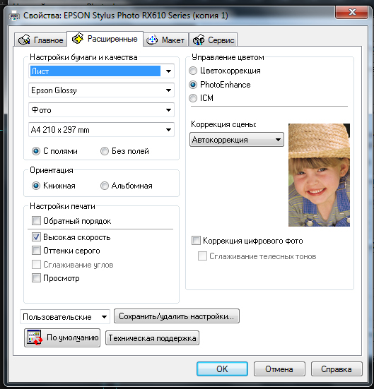

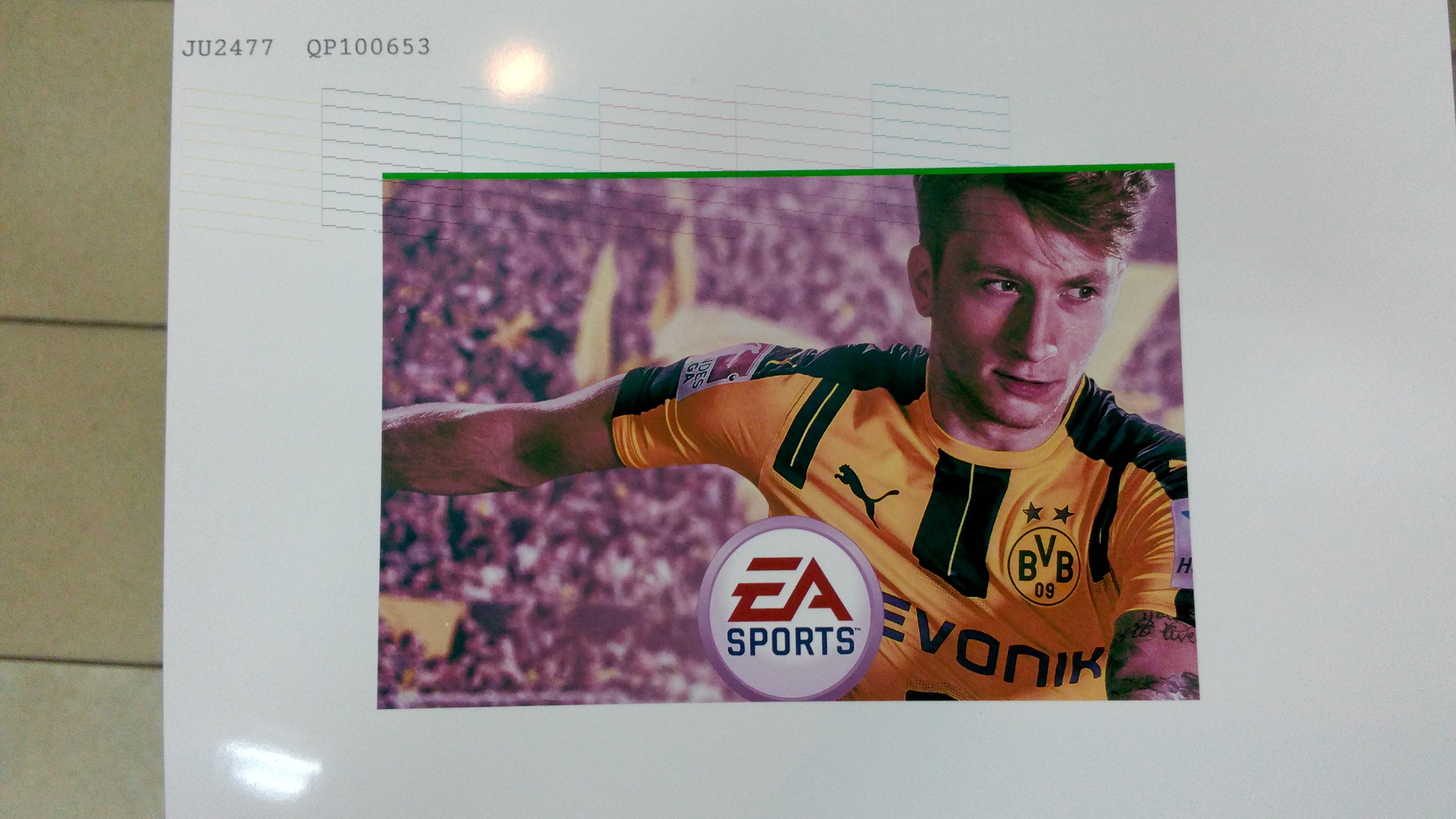

Больше месяца не могу исправить работу принтера RX 610.
Всю фотку заливает розовым цветом, больше в местах где серый цвет или тени.
Установлена СНПЧ, чернила InkTec. Тест дюз практически идеален.
Банки с чернилами стоят на своем месте (печатаю несколько лет).
Подключал к другому ноутбуку - результат не изменился.
Если есть какие то идеи - подскажите.
Жду Ваших рекомендаций.

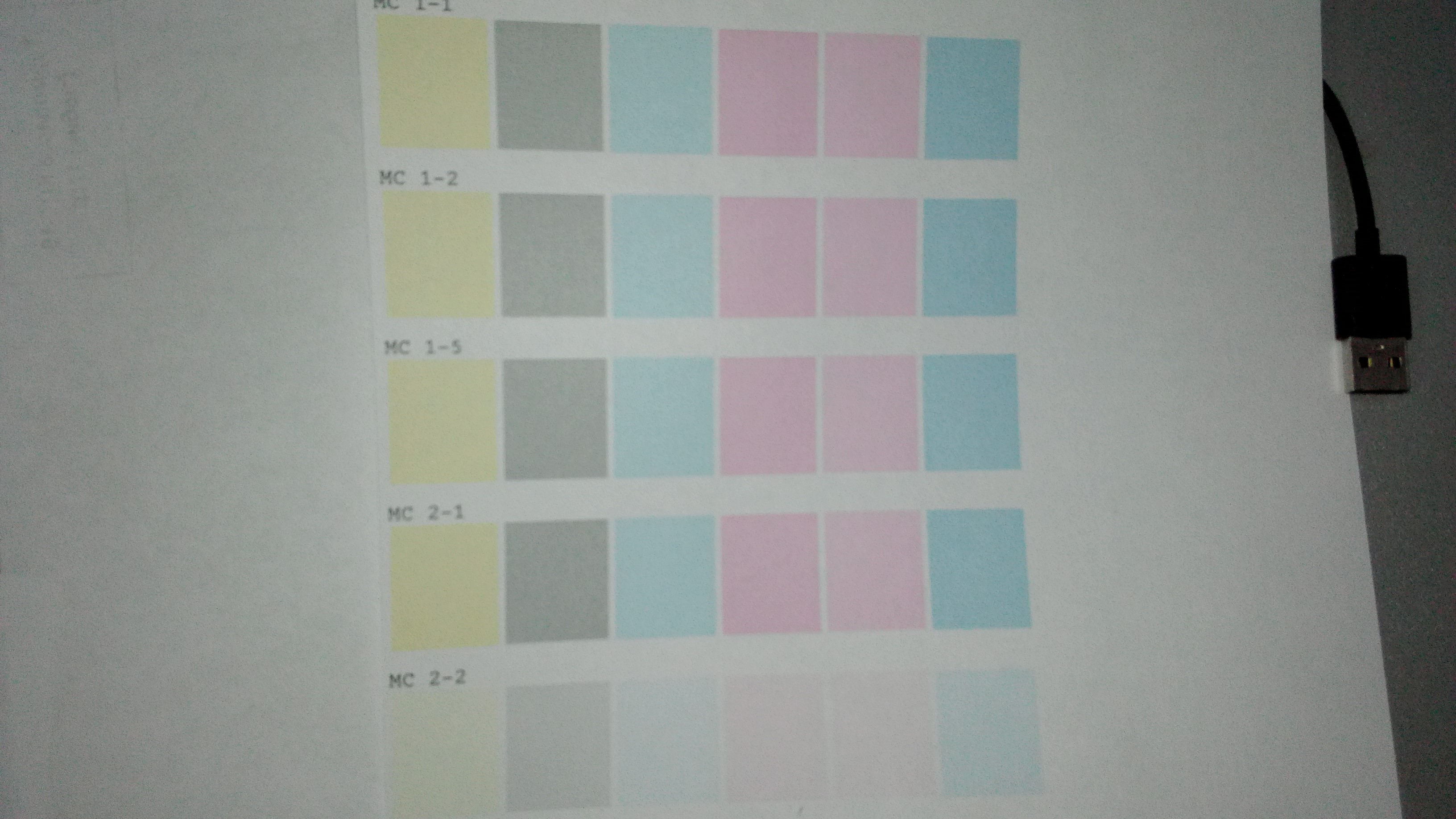

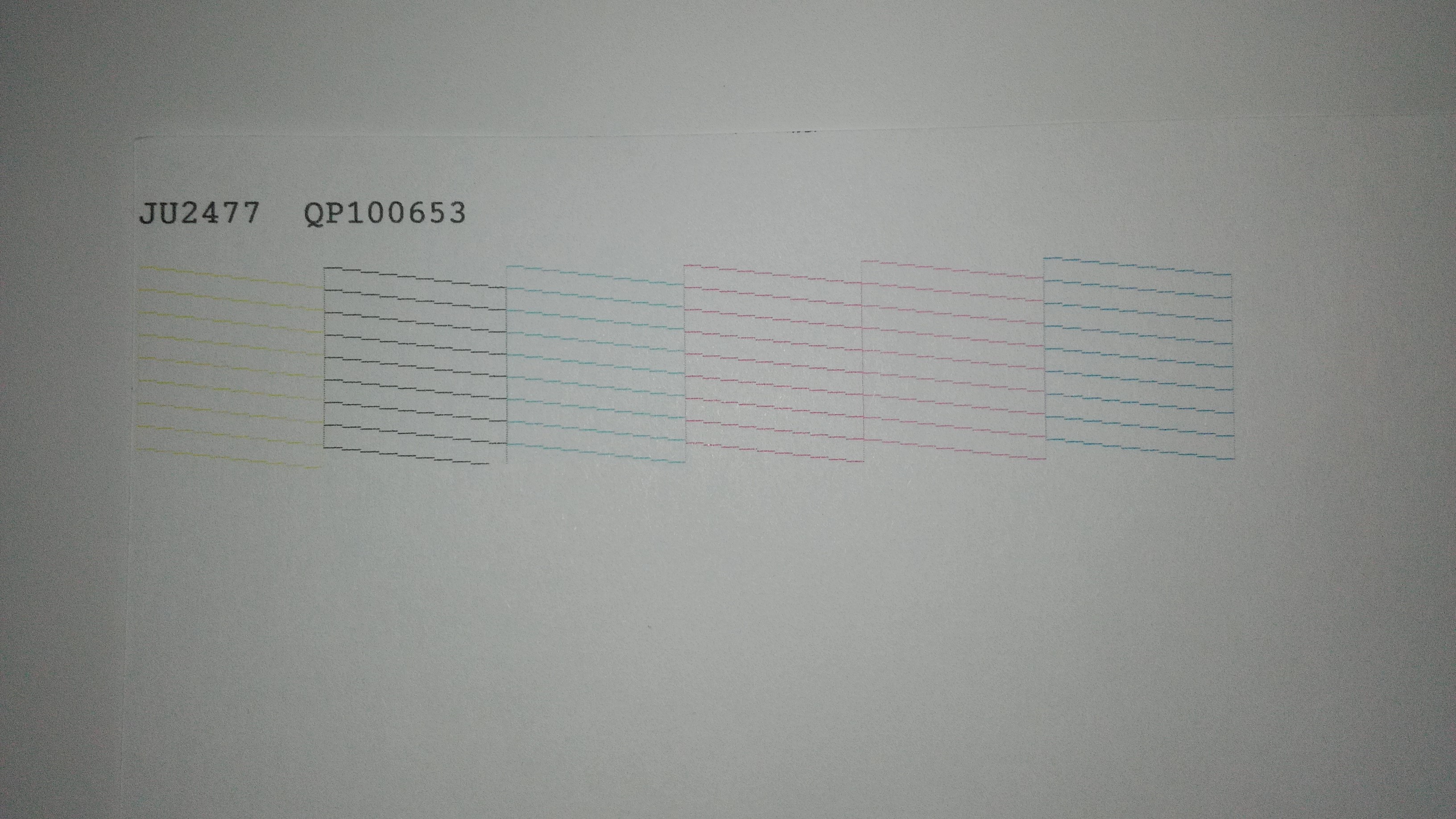

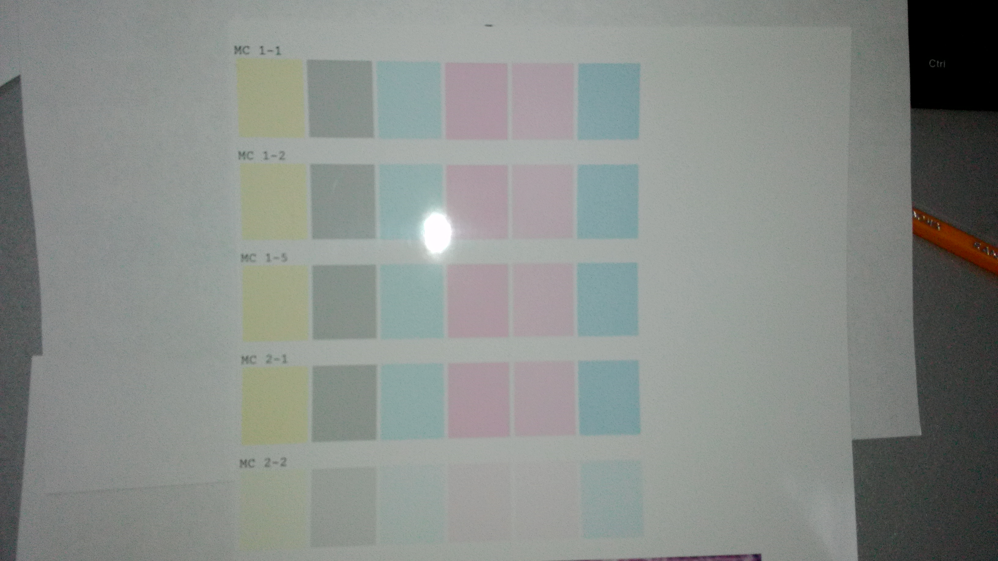

Будут. Когда покажете, что такое
Просмотр сообщенияgamepower сказал:
а также тест режимов печати (принтхелп).
Какая бумага?

Прикрепленное изображение: IMG_20170131_131251.jpg
Прикрепленное изображение: IMG_20170131_131111.jpg
Бумага разная, печать с разными настройками...
Фотобумага PrinPro глянцевая.

|    Сообщение #4 Отправлено 31 января 2017 - 13:40   Anbel
цвета перепутаны лайт маджента с маджентой
|    Сообщение #5 Отправлено 31 января 2017 - 13:47   gamepower
Возможно, сейчас попробую перезалить...
|    Сообщение #6 Отправлено 31 января 2017 - 13:49   Anbel
gamepower, не возможно а точно, вгимательней нужно быть при заправке, легко перепутать.
