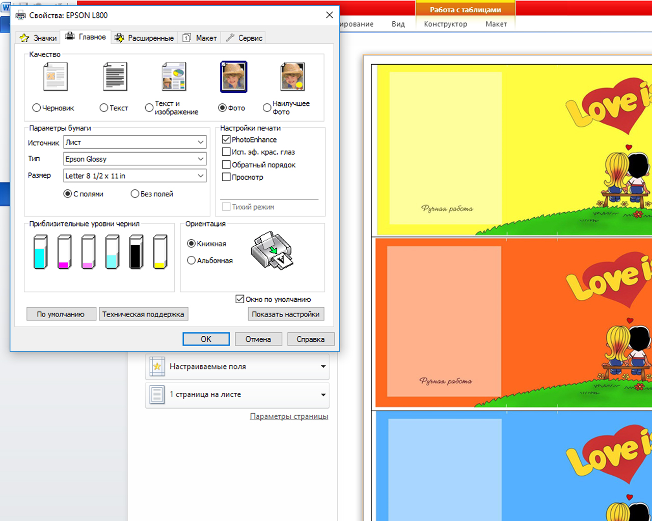

Доброго времени суток!
Принтер не печатает нужный мне размер.
Ставлю формат А4, а он печатает 10х15.
Захожу в настройки, выставляю снова, нажимаю ок, и потом снова захожу в настройки проверить, а там размер сам поменялся (как на фото).
В чем дело, кто знает?

Olesya333, а размер документа в Word у вас какой?
Скорее всего у вас размер документа не А4, а 10х15, поэтому формат и меняется сам, т.к. Word не умеет масштабировать документ при печати. Какой размер документа задан - так и печатает не зависимо от настроек в драйвере.
Выход - сделать экспорт в PDF и печатать оттуда.
| Сообщение #3 Отправлено 31 января 2017 - 11:18
Но я всегда печатала с ворда файла, выставляла размер - и всё печаталось как надо было.
| Сообщение #4 Отправлено 31 января 2017 - 11:19
Выход - в параметрах страницы word выставить нужный размер страницы
