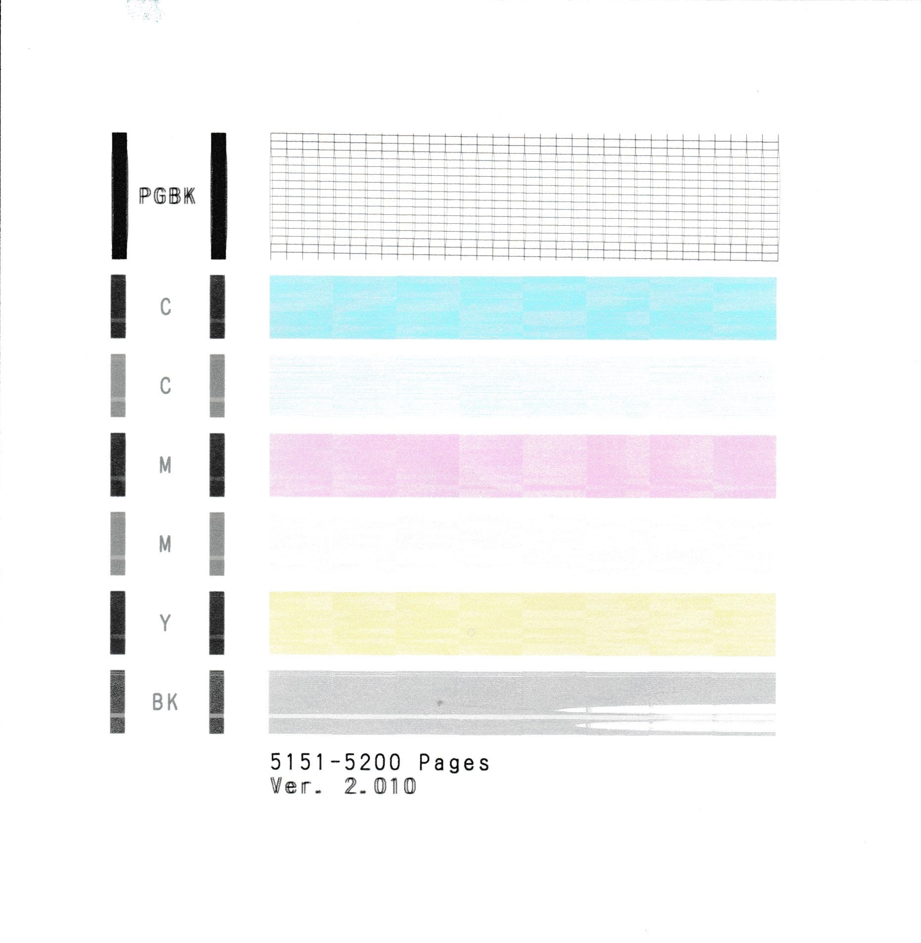

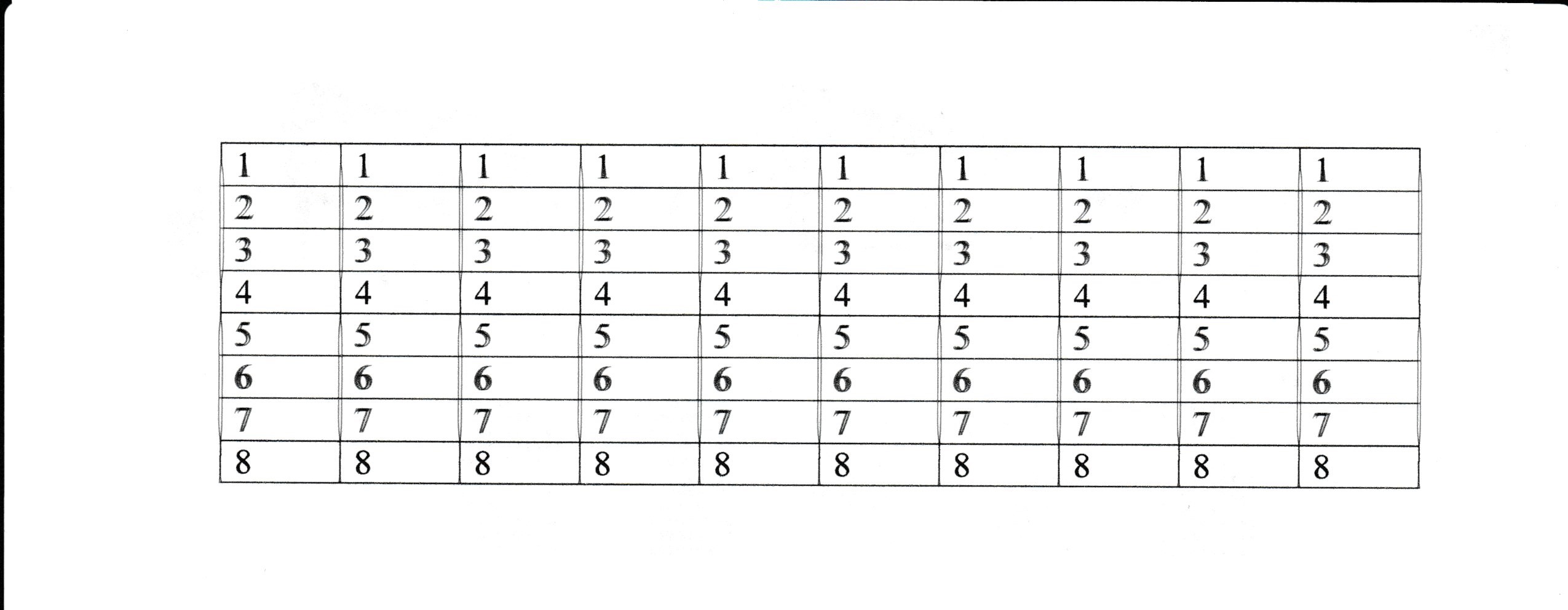

Здравствуйте! Появились горизонтальные сдвиги при печати у картриджа PGBK (видно на фото)
Пробовал чистить сопла, выравнивать головки, протирать декодерную ленту... не помогло...
Прошу помощи
Проблема с Canon PIXMA MG5740

К сожалению, с этой головкой по всем цветам плохо.
Чем Вы ее так? Что случилось?

Да ничего не делал.
Фотографии печатает как полагается... проблема только при печати текста...

whatwithlolwut1, принтер можно уже на свалку, так как голову менять нужно, она перегрета была. Появляются ли тормоза при печати больших объемов?
| Сообщение #5 Отправлено 28 января 2017 - 15:34
бывало запинася на пару секунд при печати в больших объемах...
может выслать фото головы? или диагноз уже ясен?

только что заметил, что скан получился неудачный... прошу прощения... сделать нормальный скан не получается, но суть в том, что с цветной печатью проблем нет... проблема только с PGBK
| Сообщение #8 Отправлено 28 января 2017 - 17:01
whatwithlolwut1, вот такие же сиптомы, http://reseters.ru/...opic=44693&st=0
поэтому новый кенон рулит или жди В200
| Сообщение #9 Отправлено 28 января 2017 - 17:53
А попробуйте купить и поставить оригинальный картридж PGBK(шансов очень мало, но а вдруг). Если не поможет то уже ждите В200.
