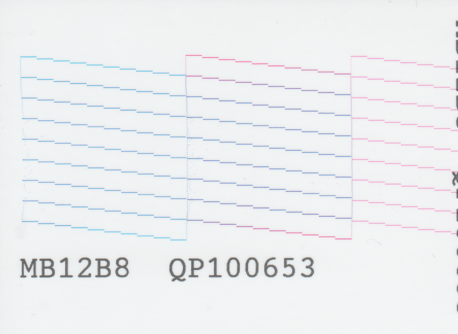

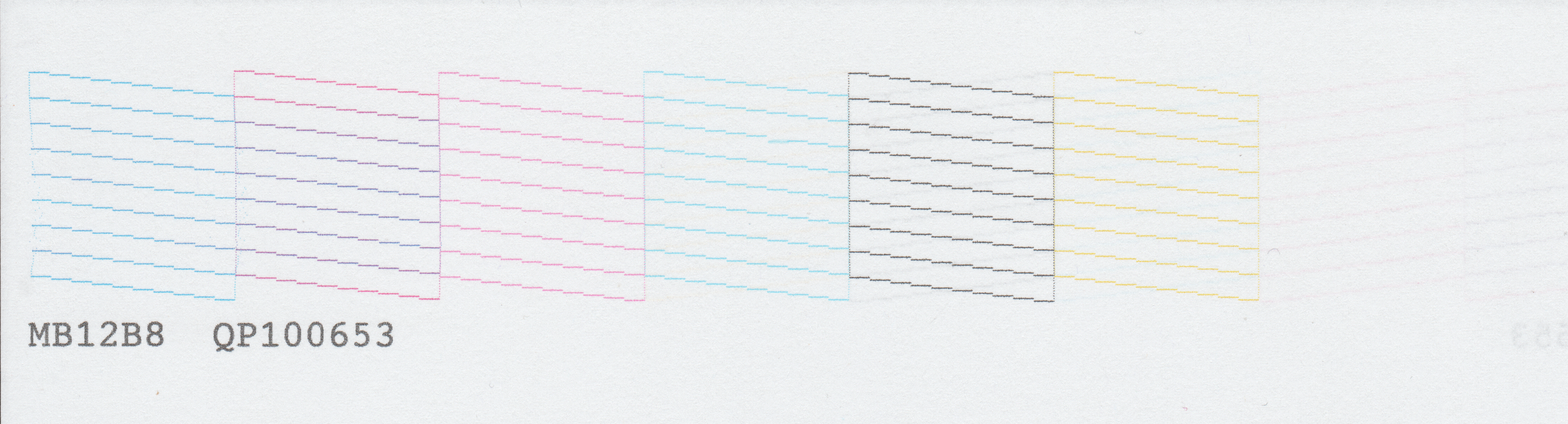

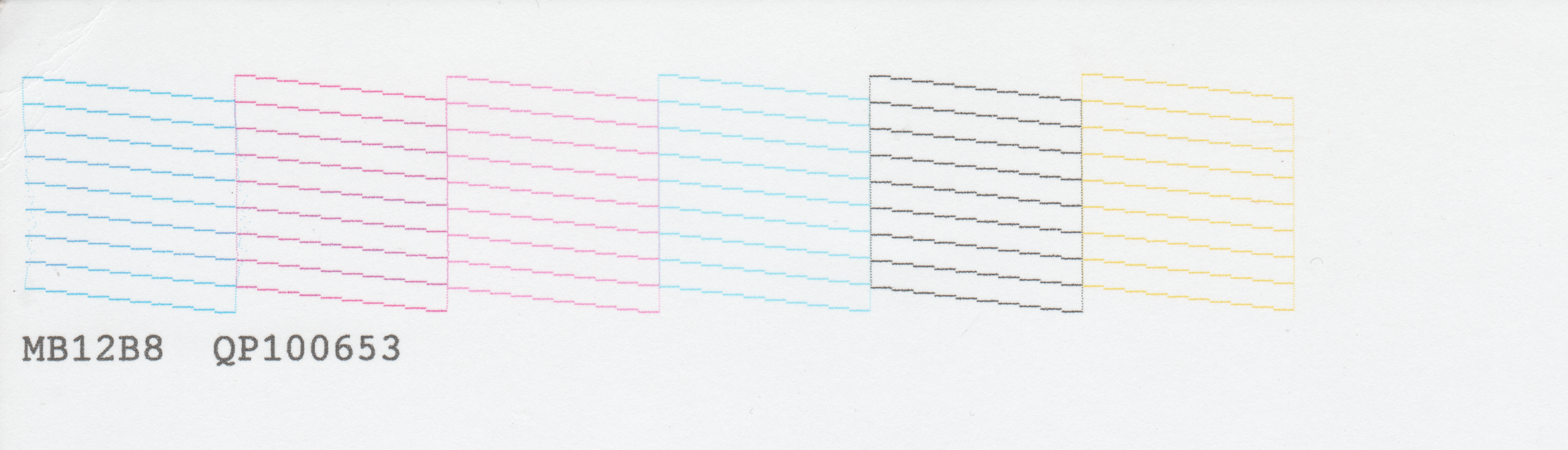

Добрый день, подскажите пожалуйста, принтер Epson L800, при заливке бумаги полностью красным цветом дает темную полоску сверху шириной милиметров 6, и тест дюз выдает такое (на втором цвете на тесте) центр темнее и как будто другим цветом, пробовал и на простой бумаге и на оригинальной epson фотобумаге.
Собсна вопрос в чем, хочу продать сей девайс, и хотелось бы знать, на сколько глубока эта проблемма, сколько может стоить ее решить, и за сколько можно продать этот принтер (в долларовом эквиваленте)

Проблема очень глубока. Разгерметизация головки, синий в красном, это уже практически стандарт от Epson. Похороните мысль его продать, замена ПГ очень дорогое удовольствие. Это моё мнение, не профессионала, но изучившего суть этой проблемы. Мой L805 сейчас в гарантийном ремонте, точно с такой же бедой.

Отпечатайте тест режимов печати, там точно будет видно, разгеметизация это или просто смешение чернил.
|    Сообщение #4 Отправлено 27 января 2017 - 22:12   AFY
Разве при смешении чернила не слоями, у них одинаковая плотность? Просто интересно :smile: ни разу не пробовал.
|    Сообщение #5 Отправлено 27 января 2017 - 22:32   WWM
Просмотр сообщенияAFY сказал:
да
