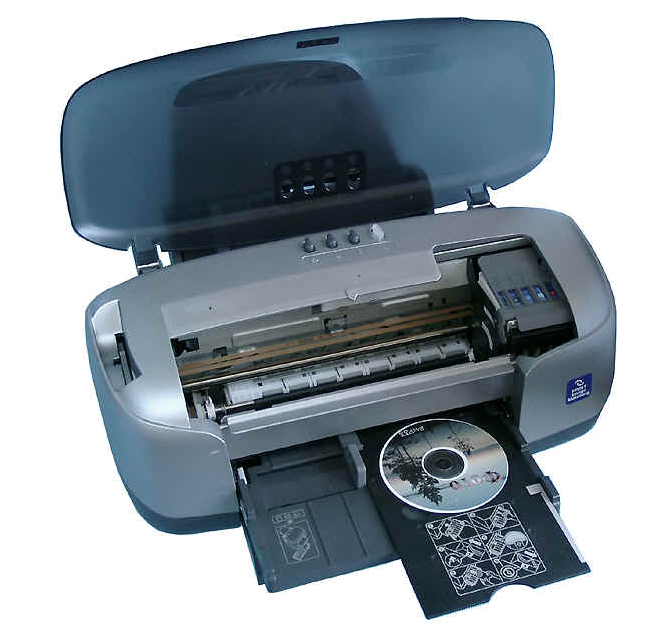

epson stylus photo 950
Вот такой, как в приложении?
