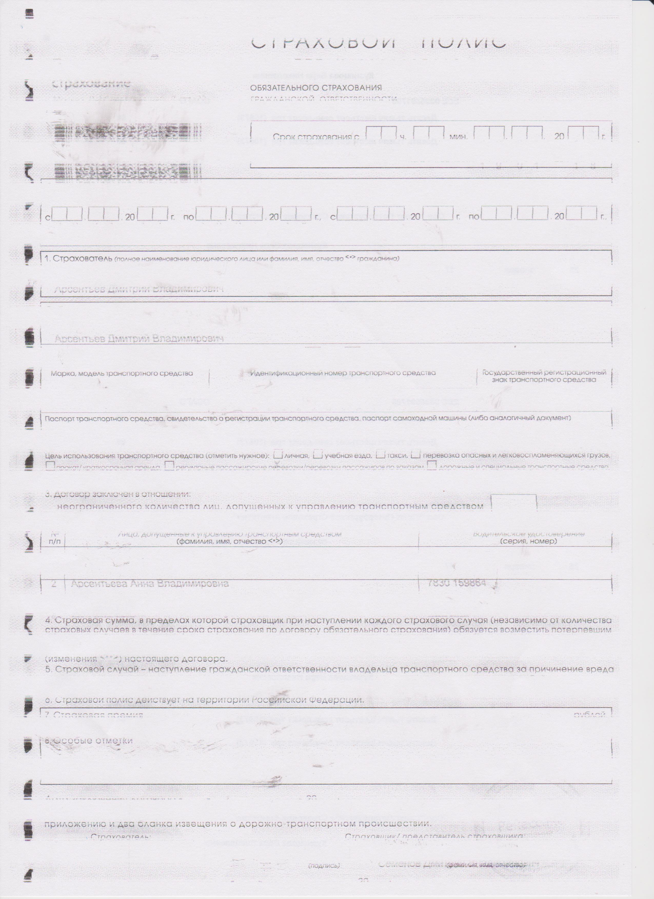

Большая просьба помочь очень плохо печатает черным при стандартном качестве.
При высоком качестве - печатает бледно серым и очень тускло.
Картридж заправляю краской - Inktec c5040, цветные такие по комплекту 5041
Есть предположение, что краска потеряла плотность, возможно из-за морозов (простояла неделю на балконе в морозы)
кстати черный почти вся банка закончилась - 0,1л - всю заправил

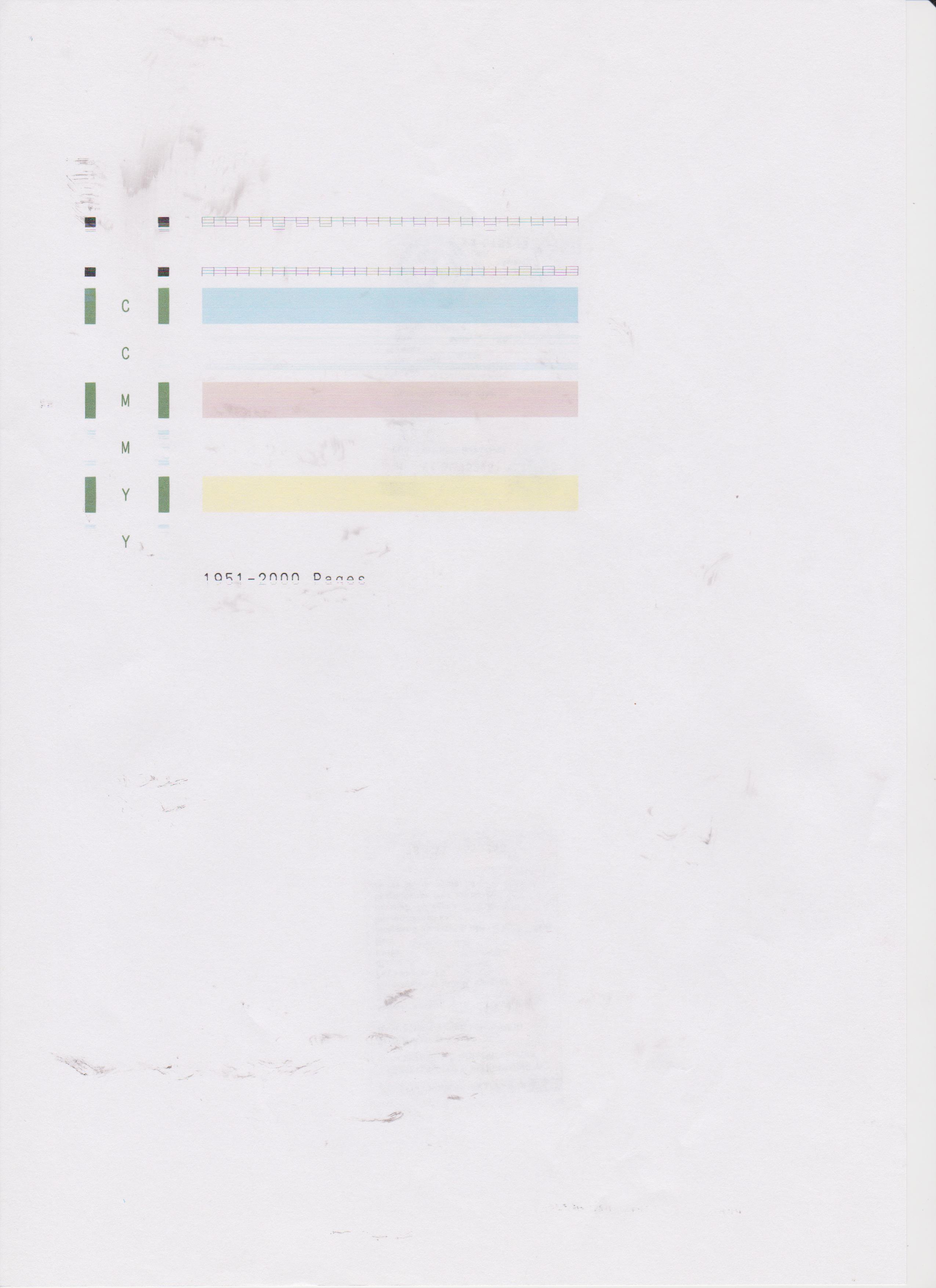

проверку сопел тоже приложил
MG3540 горизонтальные пробелы черного

Надобно пробовать промыть\отмочить картриджи. Вариант отмачивания описывал тут. Держать не менее 3 но не более 4 суток. Иначе эффекта не будет. Ну и чернила заменить все.
Цветной скорей всего заработает. А вот на черном походу изношены термоэлементы. Но попытка не пытка, товарищ :-).
