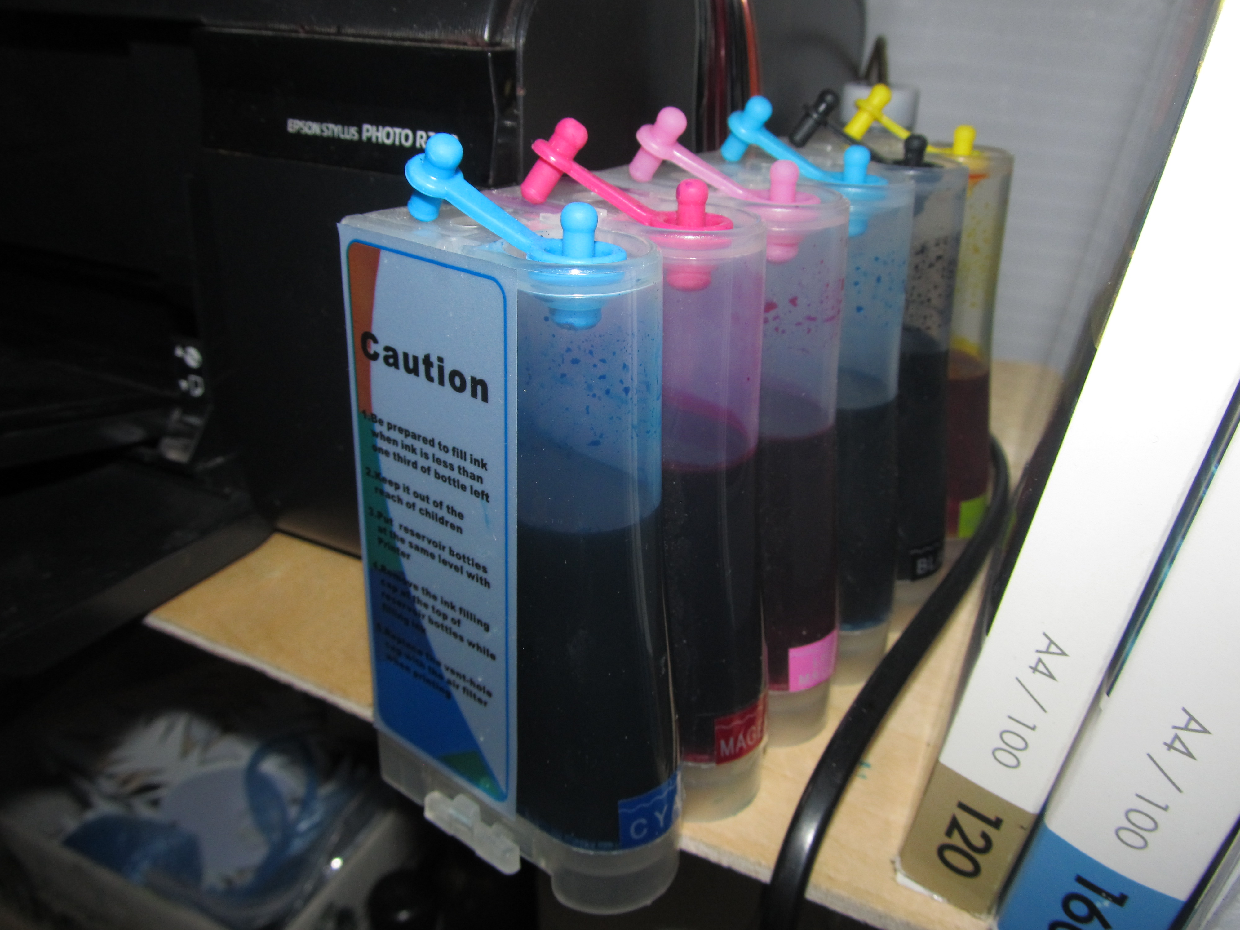

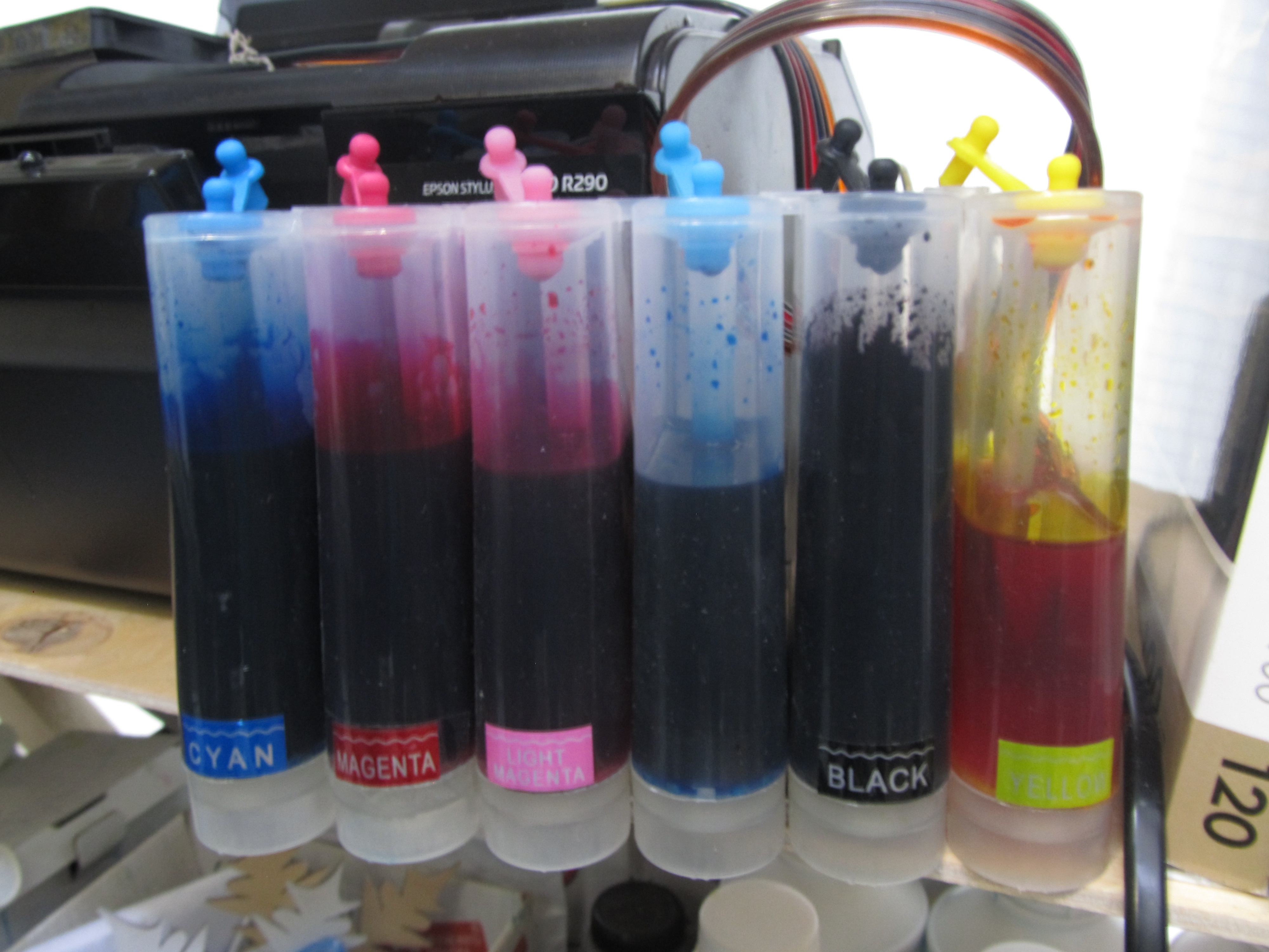

Похоже на то, что у поставщика Вашей СНПЧ осталось много старых плат (с которыми еще оригинальный картридж сверху комплектовался), поэтому и торчит слева от кнопки еще элемент. Отсюда вывод - раз плата такой древности, то не исключено, что и чипы могут хандрить.
А покажите донор с чернилами сбоку или с другой стороны, чтобы было видно чернила внутри

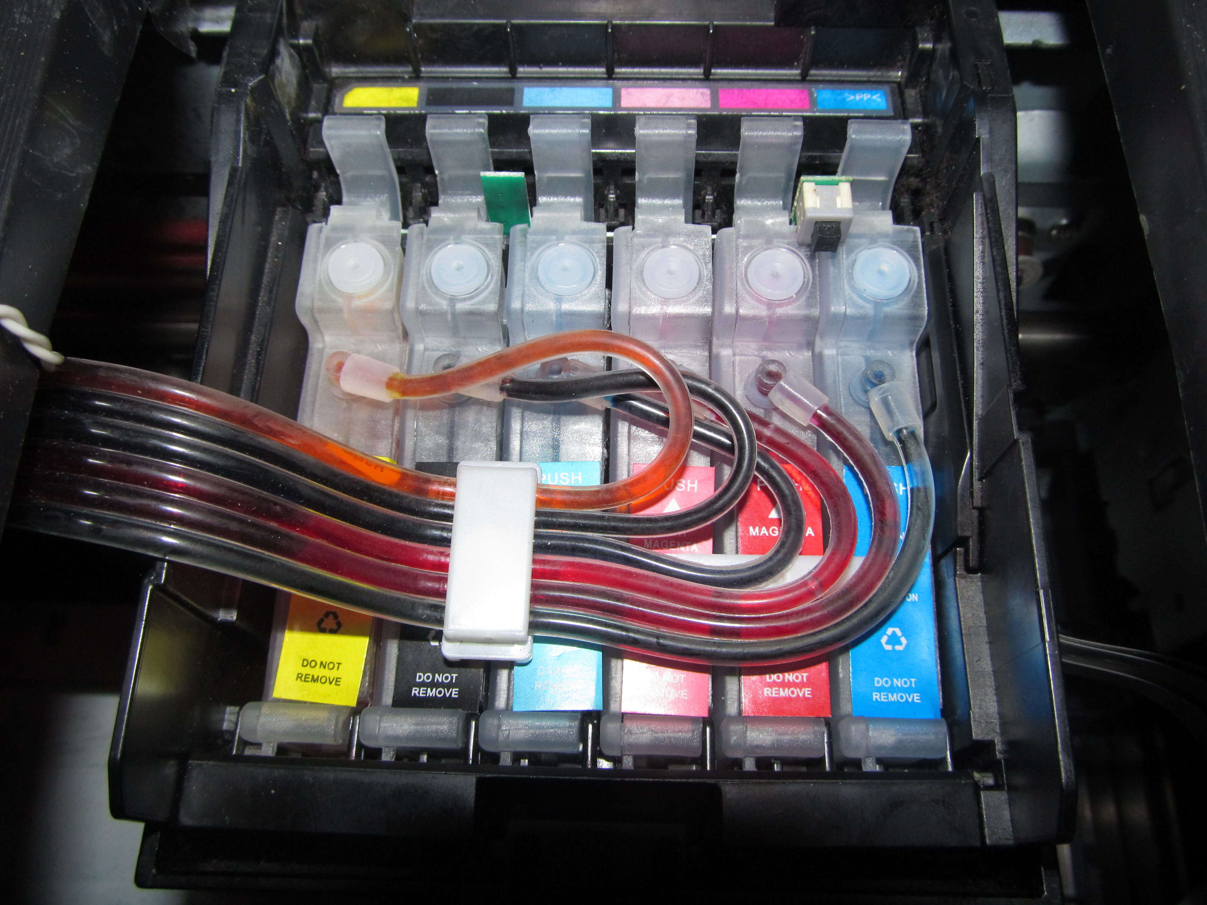

Меняйте чип СНПЧ. У меня есть такой, он действительно постоянно просит сбросы, то один цвет то другой. На нажатие кнопки как правило не реагирует, уровни не сбрасывает. Иногда может сам без причины их сбросить. В общем живет своей жизнью.

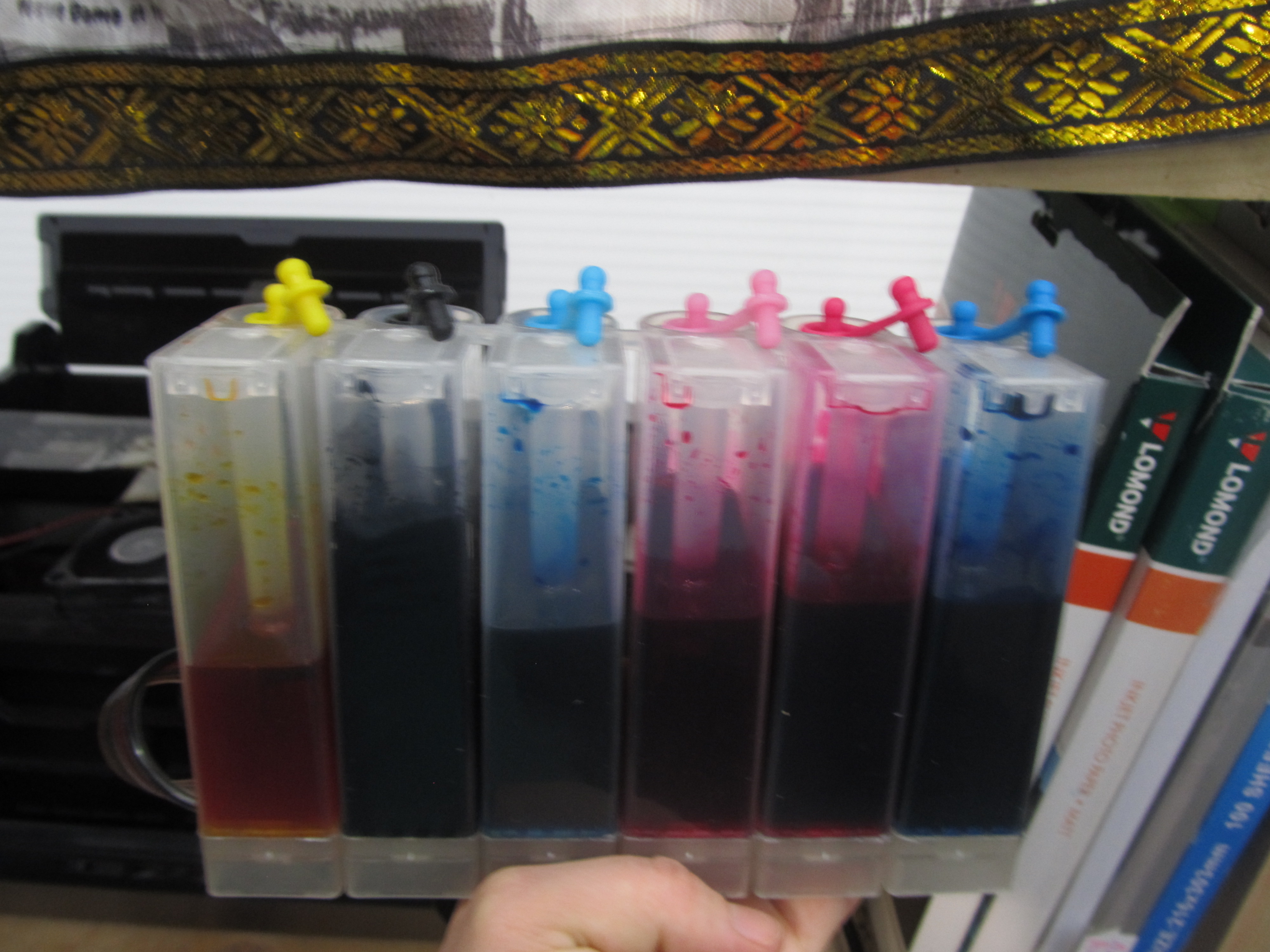

Ого. Так и у Вас доноры очень древнего образца.
Надо понимать, продавец достает из закромов все залежи Т-летней давности и клеит СНПЧ "из того, что было".
Не годится. Такие доноры дают нестабильную работу СНПЧ.
Короче, несите это все хозяйство к продавцу и требуйте современную СНПЧ.

Без проблем. Покупаете только чип + капсулы (http://resetters.com...rosa-p-946.html и http://resetters.com...ore-p-2150.html). Доноры и шлейф можно оставить от старой системы.
Только много сэкономить не получится к сожалению, чипы довольно дорогие, да и капсулы тоже значительно подорожали.
| Сообщение #20 Отправлено 25 января 2017 - 10:51
gsn (24 января 2017 - 22:55) писал:
Я бы всё-таки настаивал на том, чтобы доноры заменить на современные, с нормальным ВО
