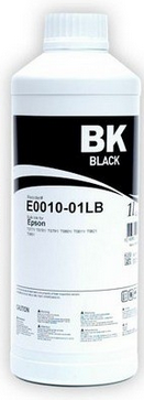

заменено много бутылочек..
Именно "бутылочек". А Вам нужна вот такая бутылка, от производителя.
По крайней мере, так говорят на форуме.

как раз купил литрушку E0010 вчера. Буду менять ёмкости с 80мл на 350мл (тоже на основе Мариотта), сразу налью туда из литровой бутыли.
