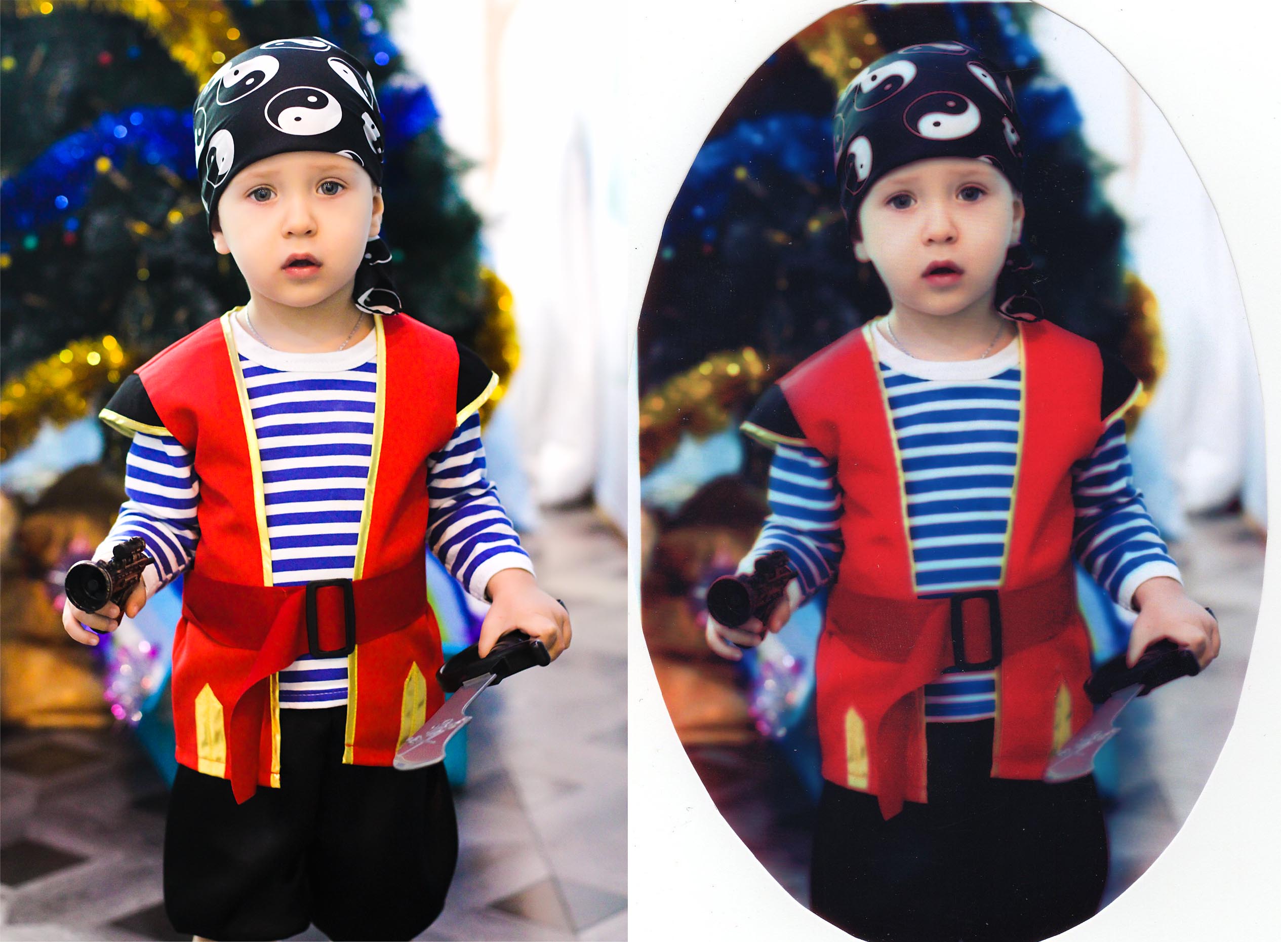

Печатаю с этим принтером уже лет 6. С оригинальными картриджами проблем не было никаких - фото до сих отличного качества. Потом поставил СНПЧ от Chernil.net и их же чернила - качество печати стало так себе, даже близко с оригиналами не стояли.
Со временем заменил на INK System, качество стало вроде бы получше. Распечатал свои свадебные фотографии (около 70 листов А4), разрезал их, составил альбом, потратил на это недели 2 времени, а все эти фотографии примерно через полгода-год расплылись! Уйма времени была потрачена впустую! Тогда я вроде бы печатал на Lomond Premium Super Glossy 295 гр.
После этого решил перейти на бумагу Revcol (глянцевую и матовую). Глянцевая меня не очень устроила (само качество бумаги), решил недавно перепечатать альбом на матовой бумаге. Времени прошло мало, поэтому пока непонятно, расплывутся они или нет.
Сейчас собираюсь оформлять альбом для новорожденного и хотелось бы все-таки понять, как быть дальше, чтобы все фото потом не перепечатывать? Есть ли смысл менять всю связку - принтер, СНПЧ, чернила и бумагу? Или есть смысл поменять СНПЧ+чернила и т.д.? Я в ступоре.
Фото печатаю нечасто - по потребности (может штук 10 листов А4 в месяц наберется). Когда занимаюсь чем-то типа оформления альбома, то разово месячный объем может возрасти до 50 листов А4 в месяц. Иногда печатаю текстовые документы и делаю копии документов.
Возможно, если качество печати станет хорошим, печатать фотографии стану чаще (для родственников и т.д.).
Если есть хороший вариант под мои требования - готов потратиться, лишь бы фото со временем не теряли своего качества. В фотоателье нам печатали несколько фото на 8-цветном принтере с пигментными чернилами на бумаге Lomond (полуглянцевой) - качество супер! Хотелось бы как-то к такому же приблизиться.
Пример того, что печаталось, и что из этой фотографии стало со временем - прикрепил. Изначально фотография была примерно такого же качества, как фото слева. Фото справа - через год после распечатки.

| Сообщение #8 Отправлено 22 января 2017 - 23:39
Знакомый эффект:
http://reseters.ru/...ndpost&p=346038
Левак не любит хранение в стопках. А если еще и в сырости...

| Сообщение #10 Отправлено 23 января 2017 - 12:13
lap70, склонность к расплыванию больше зависит от чернил чем от бумаги. К примеру клария у меня не расплывалась вообще, ни на Epson'e, ни на Lomond'e. L800 немного хуже, нужно предварительно сушить хотя бы час. Ну а левак плывет на всем и даже после длительной сушки.
Речь про суперглянцы конечно же. На простом глянце и матовой ничего не плывет.
| Сообщение #11 Отправлено 23 января 2017 - 14:40
Именно так.
У меня потекла какая-то левая бодяга, с которой делал разные опыты.
На оригинале L800 данного эффекта не замечал.
