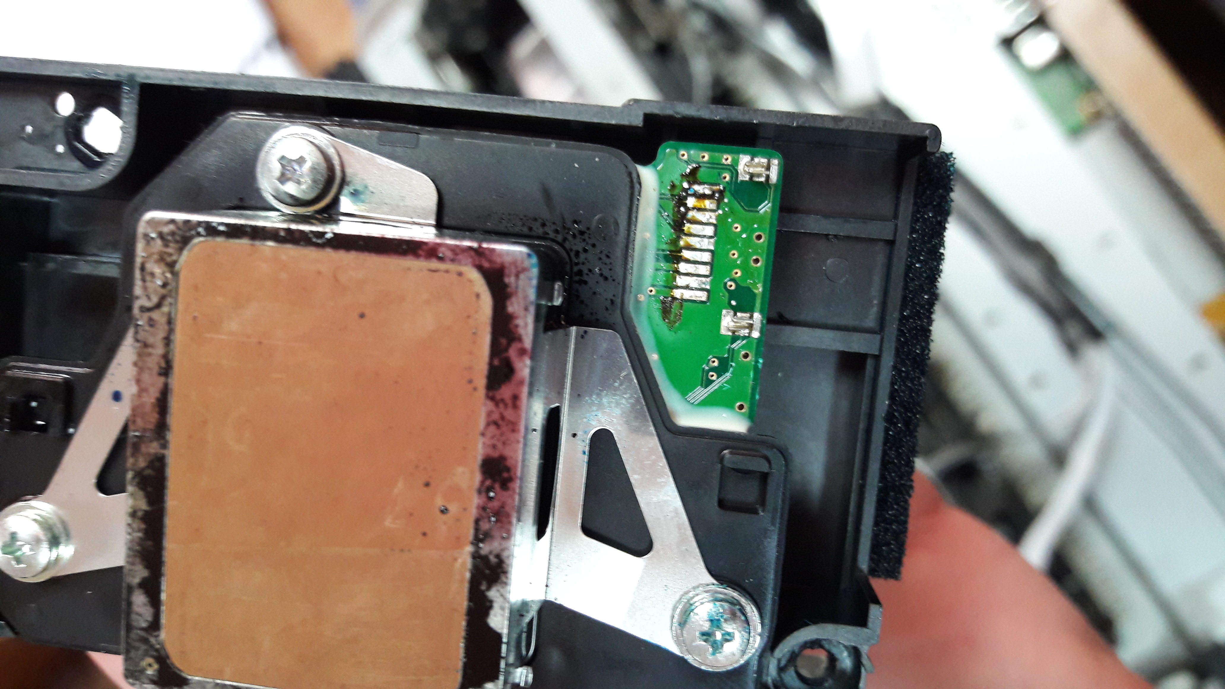

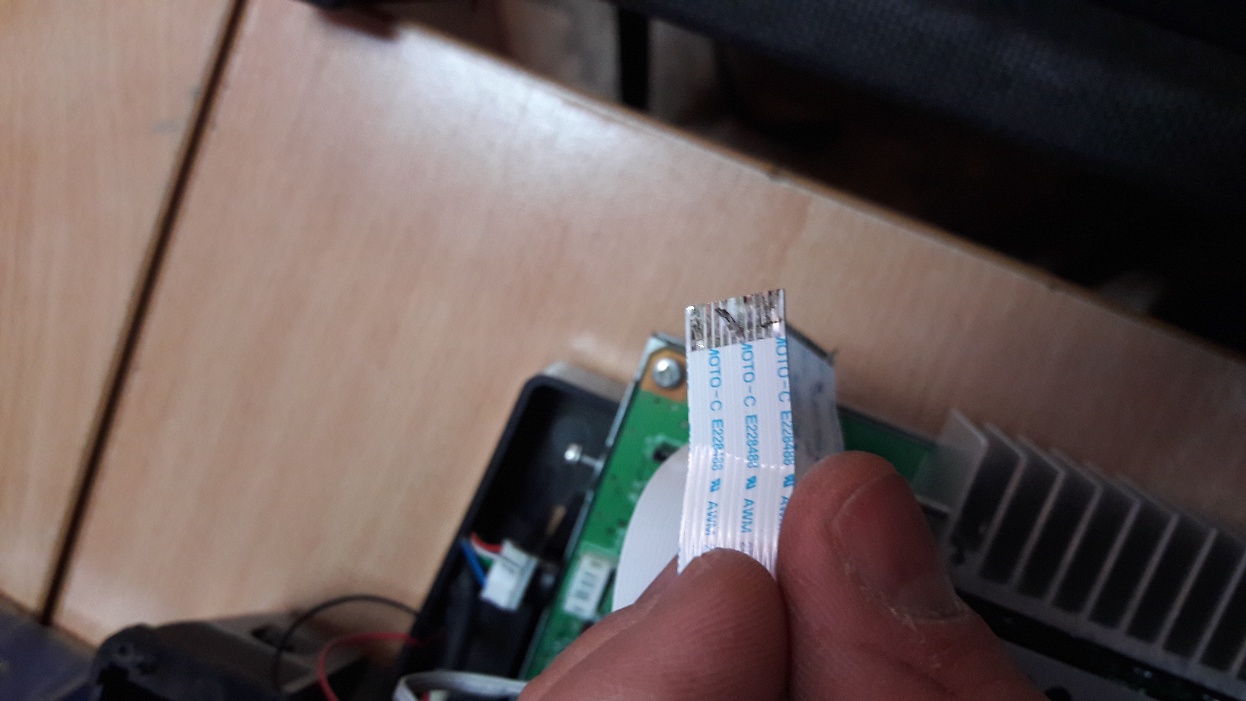

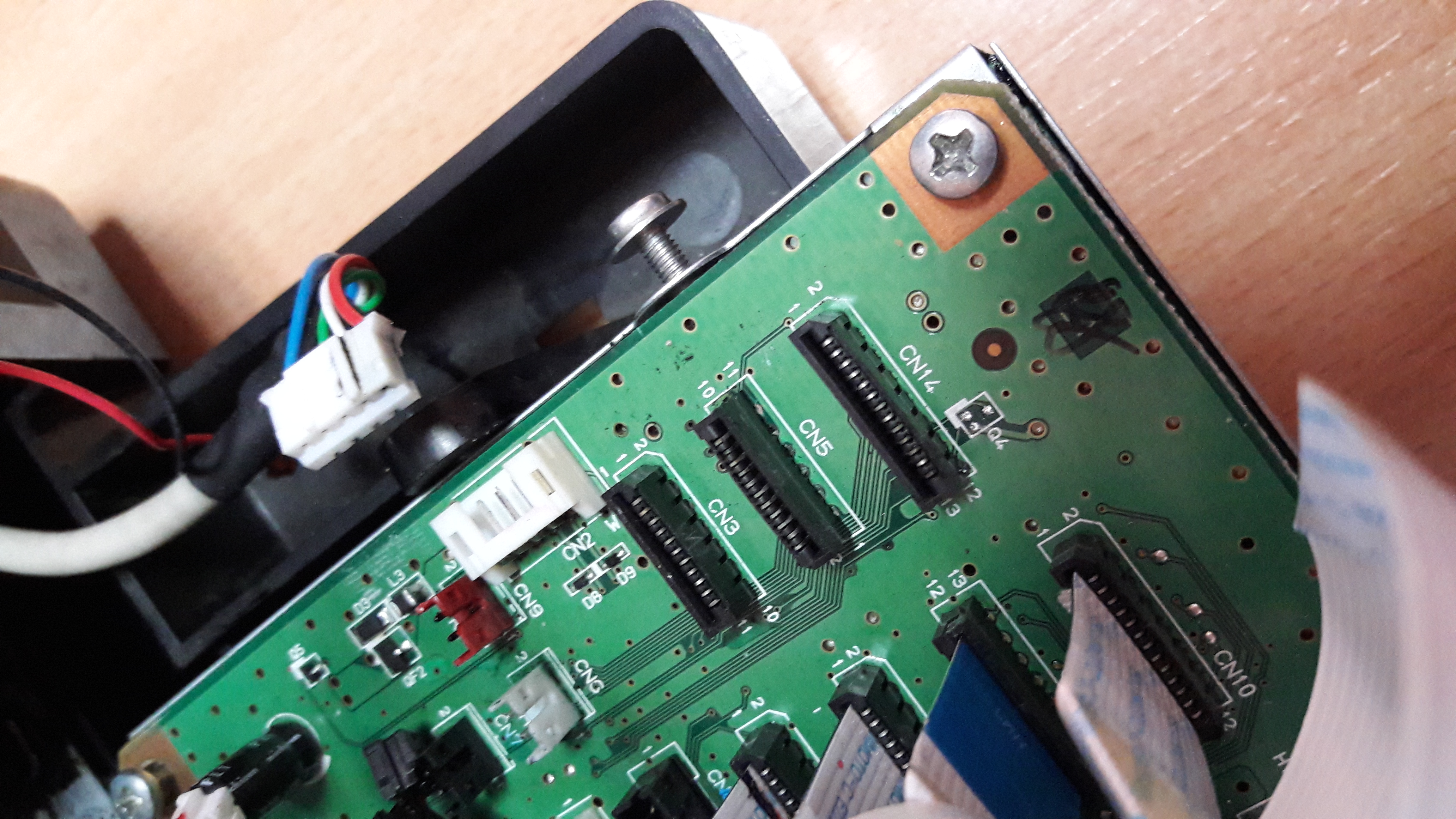

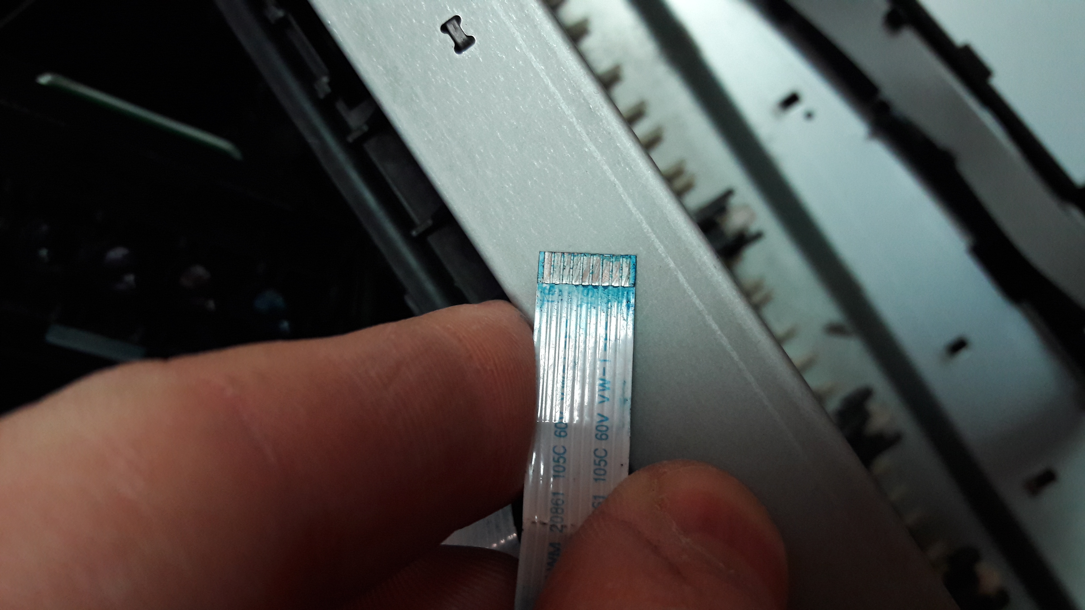

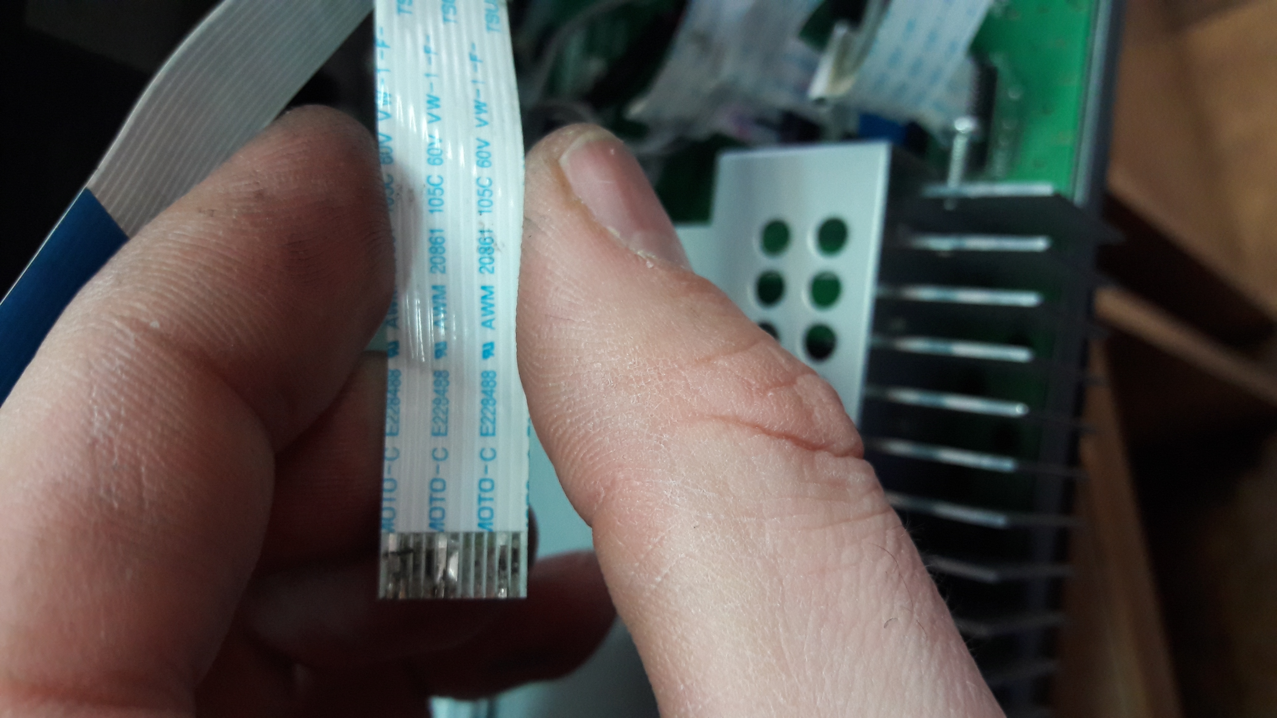

От услуги отказались. Далее разбирал я(опыт небольшой имеется). На плате полностью разрушен предохранитель F2, конекторы шлейфов панели управления и узкого шлейфа ПГ со следами перегрева. Сами шлейфы перегреты с отслоенной контактной группой. На печатающей головке отсутствует коннектор узкого шлейфа. Вопрос каковы варианты рабочей ПГ? Мог ли разрушится коннектор?
Уж больно похоже, что его выпаяли. Заранее всем откликнувшимся спасибо. Если интересно фото позже смогу сбросить.

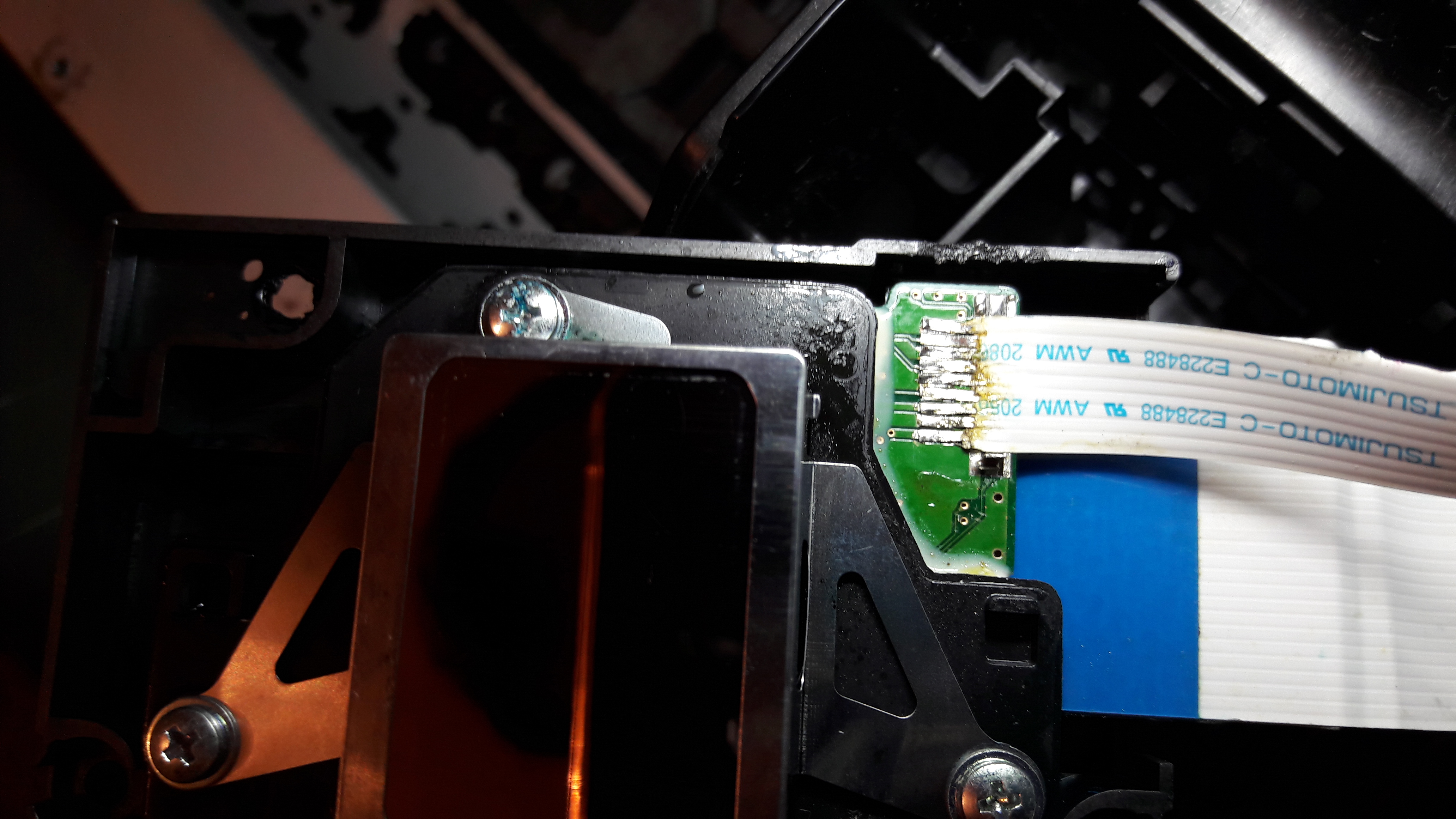

К сожалению советом так никто и не помог. Может мой опыт кому помодет. Припаял перемычку, обрезал обгоревшие шлейфы, зачистил их и принтер ожил. Для пробы решил припаять шлейф прямо к печатающей головке. Показалось что она живая. Горит только одна лампа отсутсвия катриджа. Буду пробовать с снпч запустить. Проблема осталась одна. Где найти коннектор шлейфа.
Вот что получилось. Качество пайки так себе,но вроде работает.

Закончилась эпопея с принтером Огромное спасибо Slef за помощь и донора. После замены шлейфов, предохранителя и припаивания конектора шлейфа на ПГ принтер ожил.
