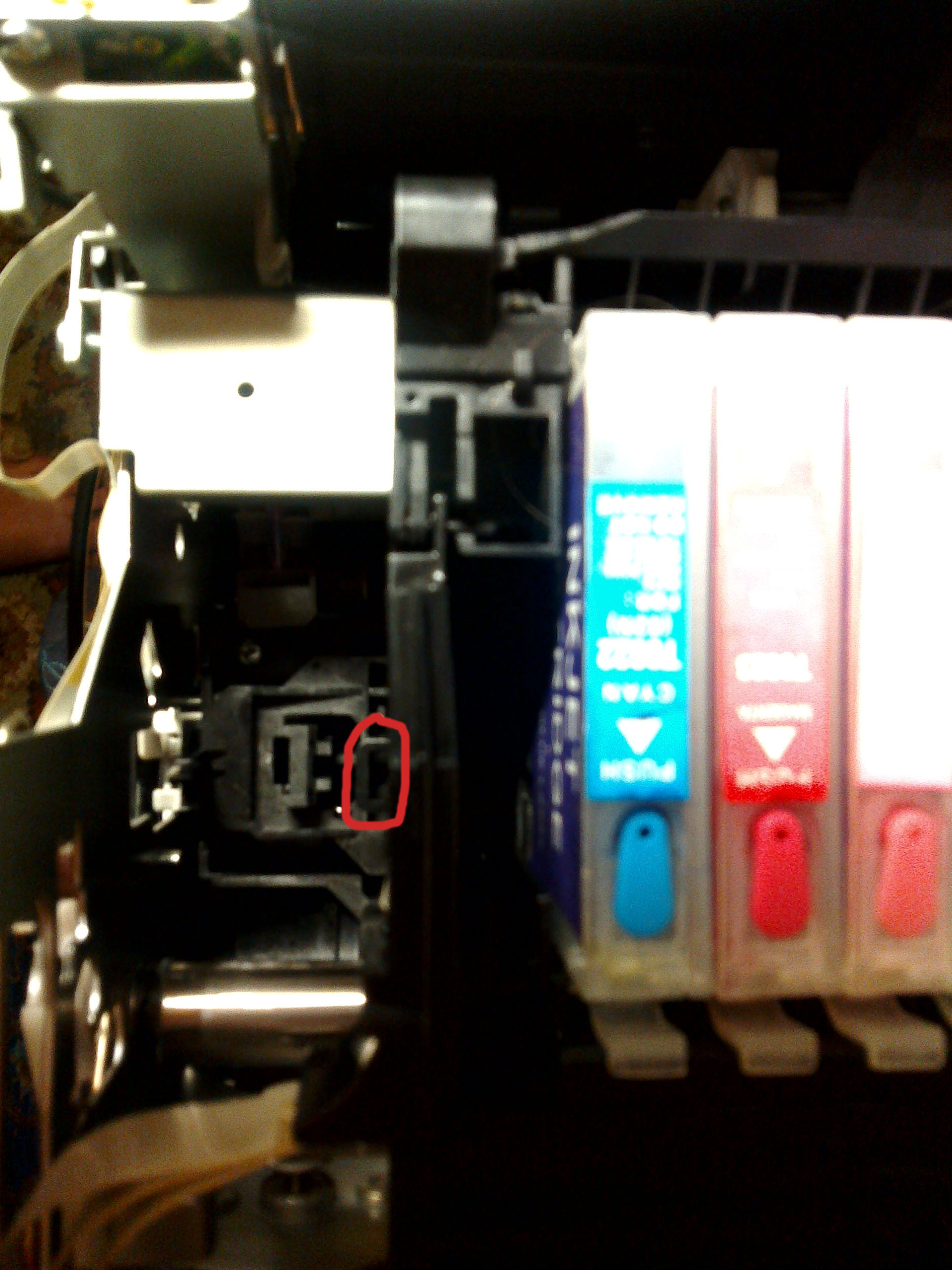

Здравствуйте.
Модель принтера - Epson 1410
* СНПЧ - нет
* что установлено в каретке принтера - ПЗК
* как они установлены и как заправлены - нормально.
* Какие чернила, кто производитель - чернила водные, фирма RDM.
* На каком носителе производится печать - фотобумага HI.
* После чего начались проблемы - при печати фото
* Что сообщает статус-монитор принтера - удалите посторонние предметы из принтера и перезапустите
* Что сообщает ПринтХелп - 0x02 Motor drive fatal error (CR)
Пробная печать - не печатает.
Посторонних предметов нет, с лотком для дисков и печати все нормально, памперс не переполнен.
При включении принтера каретка начинает двигаться, но когда заходит на парковку, то там паркуется "насмерть" и загораются 2 красные лампочки. Принтер разобрали. Если отверткой держать "замок" который паркует каретку, то все нормально. Стоит отпустить и фатал еррор. Скажите в чем может быть дело и как исправить?
На фото красным выделено "ушко" каретки. Если его обломить,насколько это критично будет для принтера?
Прикрепленное изображение: каретка.jpg
|    Сообщение #2 Отправлено 26 января 2017 - 00:29   Sind
1) ничего обламывать нельзя
2) вот что нужно проверить. снимите крышку принтера, с правой стороны увидите место для плоской отвертки. Сдвиньте каретку влево чтобы не мешала. покрутите отверткой по часовой, а потом против часовой стрелки. Вы увидите как последовательно будет пониматься и опускаться капа, подниматься и опускаться нож, и еще подниматься и опускаться белая пластмасса которая расположена под валом (верхняя часть помпы). Вот она и может быть вашей проблемой. У нее может пружинка обломиться и тогда она перестанет подниматься. Сразу скажу что менять ее не просто, надо вынимать и разбирать всю капу.
Если отверткой держать "замок" который паркует каретку - если вы под замком имели ввиду ту пластмассовую белую деталь, то точно дело в пружинке.
В принципе она и есть замок и если каретка не видит ограничение при движении влево, то конечно будет еррор.
