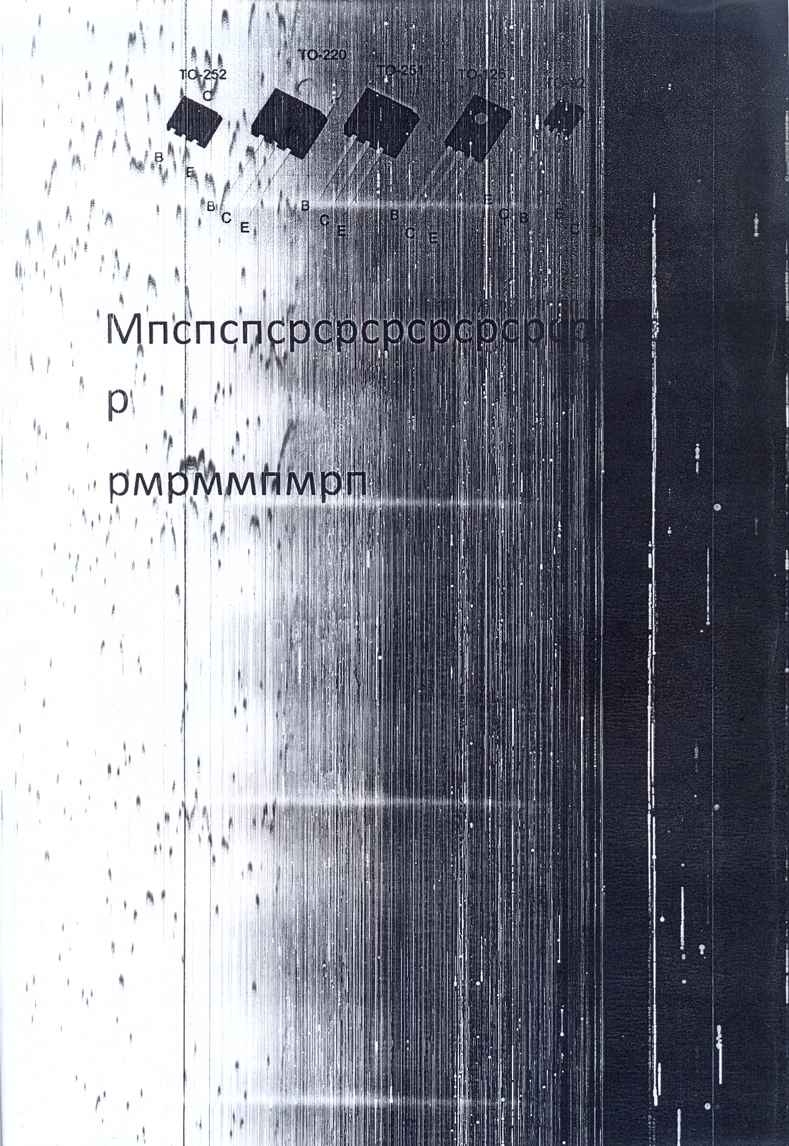

Подскажите что с картриджем 285 ?
После заправки

Привет. Вообще SLEF картридж 285 это идёт на лазерный принтер НР. Посмотрите фотобарабан(не износился он-там такое покрытие есть или много тонера на нём- протрите). Посмотрите так же в картридже отработку тонера ( там где ракель и лезвие очистки фотобарабана) и очистите его от отработки.Сами заправляли или относили в мастерскую?

Ясно-понятно, спасибо за ответы. Заправлял сам, чистил сам, вроде всё сделал по инструкции. Первый раз заправлял, было нормально, а теперь вот такая кака (

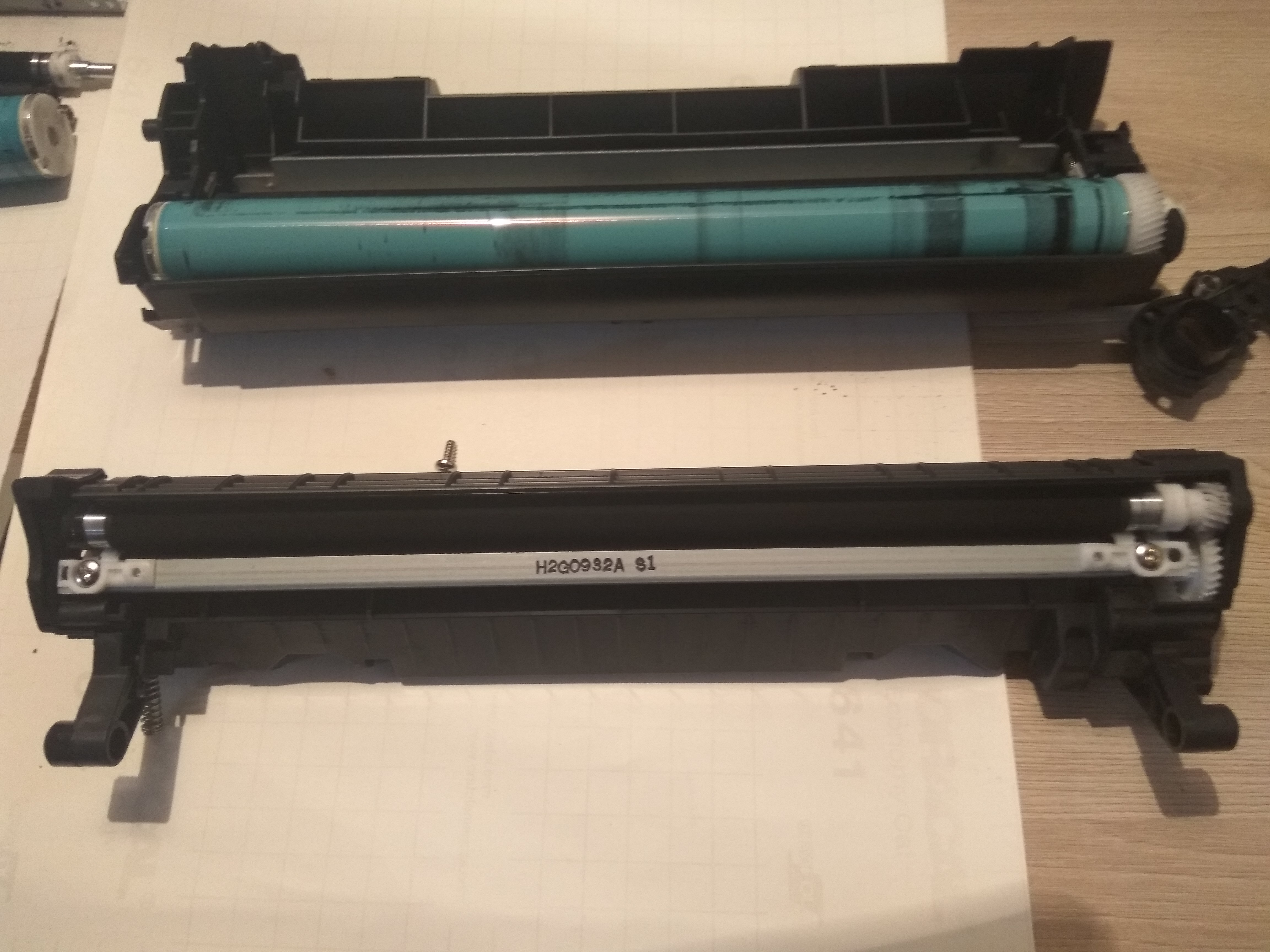

u124, располовинь картридж и покажи фото вала первичного заряда. Меня интеремуют втулочки как стоят.

А ты лезвие прально поставил, фото темное ниче не видно.
