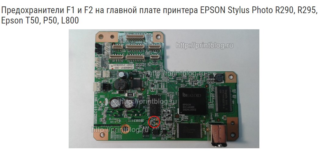

Предохранители на материнке проверяли?

romanM, не печатает ни один цвет (чистый лист)
slef, намек понял. Пойду читать про предохранители. спс.

Верное направление указал slef.
Читаем про предохранители:
И бинго! Описанные симптомы повторяют мои.
Расположение предохранителя для L800:
Но у меня все оказалось проще - шлейф в обведенном разъеме был не ровно вставлен и поэтому данные на ПГ не поступали.
Хотя, имхо, странно, что принтер не определил отсутствие шлейфа и не начал материться.
А причина смещения была в следующем - на внешнем корпусе (верхней крышке) принтера есть направляющие, которые вставляются в пазы основания. При одевании они срабатывают, как крючки, цепляясь за не прикрытые шлейфы. Поэтому при одевании крышки следует особое внимание уделить левой стороне.
Всем удачи и спасибо!
