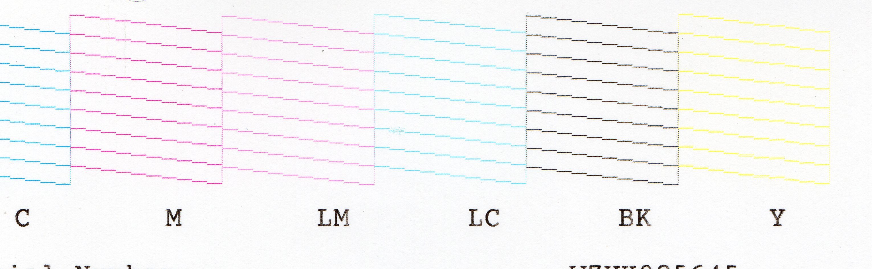

Здравствуйте, взял уже седьмой по счёту L805 до этого все принтаки работали отлично, а этот попался со странностями.
Сразу были залиты чернила HOST.
Суть проблемы, когда я прихожу в офис и начинаю печатать, принтак может сделать примерно 30 фоток идеально без проблем, после одна дюза Light Cyan начинает парить мозги.
Что вызывает полосы на фото. Стоит принтаку постоять 1 минуту он снова печатает нормально, где то 3 фотографии, потом дюза снова выпадет. Даже на тесте дюз этот момент очень сложно поймать, он после короткого простоя быстро приходить в "норму"
Данная проблема только при печати в максимальном качестве на низкой скорости, при печати в стандартном качестве он может хоть 100-200 и более фоток сделать без проблем вообще.
Пробег у принтака 500 фоток.
Я думаю может я затянул процесс первичной заправки, поскольку пришли клиенты, процесс занял час и отверстия были открытыми, хотя воздух должен был бы по идее давно выйти, принтер стоял несколько дней.
Еле успел поймать момент и сделать тест дюз, а то уж больно быстро он приходит в норму.
Подскажите пожалуйста, как можно решить данную проблему?
  • Прикрепленное изображение: img20170117_15111171.jpg

Воздух прокачал, после 15 фоток всё тоже самое. Успел на тесте дюз поймать выпавшие дюзы, через пару секунд сделал там тест режимов печати, там всё идеал.
https://yadi.sk/i/DBtPmL583A2gXc
|    Сообщение #8 Отправлено 20 января 2017 - 18:46   Докторъ
воздушные фильтры смотреть в донорах
|    Сообщение #9 Отправлено 20 января 2017 - 19:13   Alex_Ekb
Просмотр сообщенияALEX-AVB сказал:
там всё идеал.
Не увидел идеала - LC три дюзы распыляют, на LM уже парочка крайних дюз с признаками распыления а на желтом вообще разруха - половина дюз точно.
"Бутерброд" наверное для начала.
В первом посту тест дюз лучше был.

|    Сообщение #14 Отправлено 08 февраля 2017 - 17:35   ALEX-AVB
Хз что делать, идентичные симптомы на трёх принтаках, причём один из них был заправлен недавно, пробовал прокачивать краску из демпферов, менял чернила кстати в каждом из трёх принтаков разные. Inksystem, Host, Polychromatic от Jetprint. А симптомы одинаковые, начинают косоструить некоторые дюзы на светло синем. Причём косоструить они могут начать после 30 фоток или даже после 60-70 и могут сами прекратить и сделать ещё 20 фоток нормально. От прочисток им толку мало, помогает только постоять некоторое время. На тесте дюза этот момент поймать крайне сложно небольшой простой и всё приходит в норму. Другие 2 принтака на чернилах Host которые были залиты изначально и в эти косячные, работают вполне нормально, могут по 500 фоток делать без проблем.
Скан теста
|    Сообщение #15 Отправлено 09 февраля 2017 - 08:42   ALEX-AVB
Успел поймать этот момент пока всё в норму не пришло.
