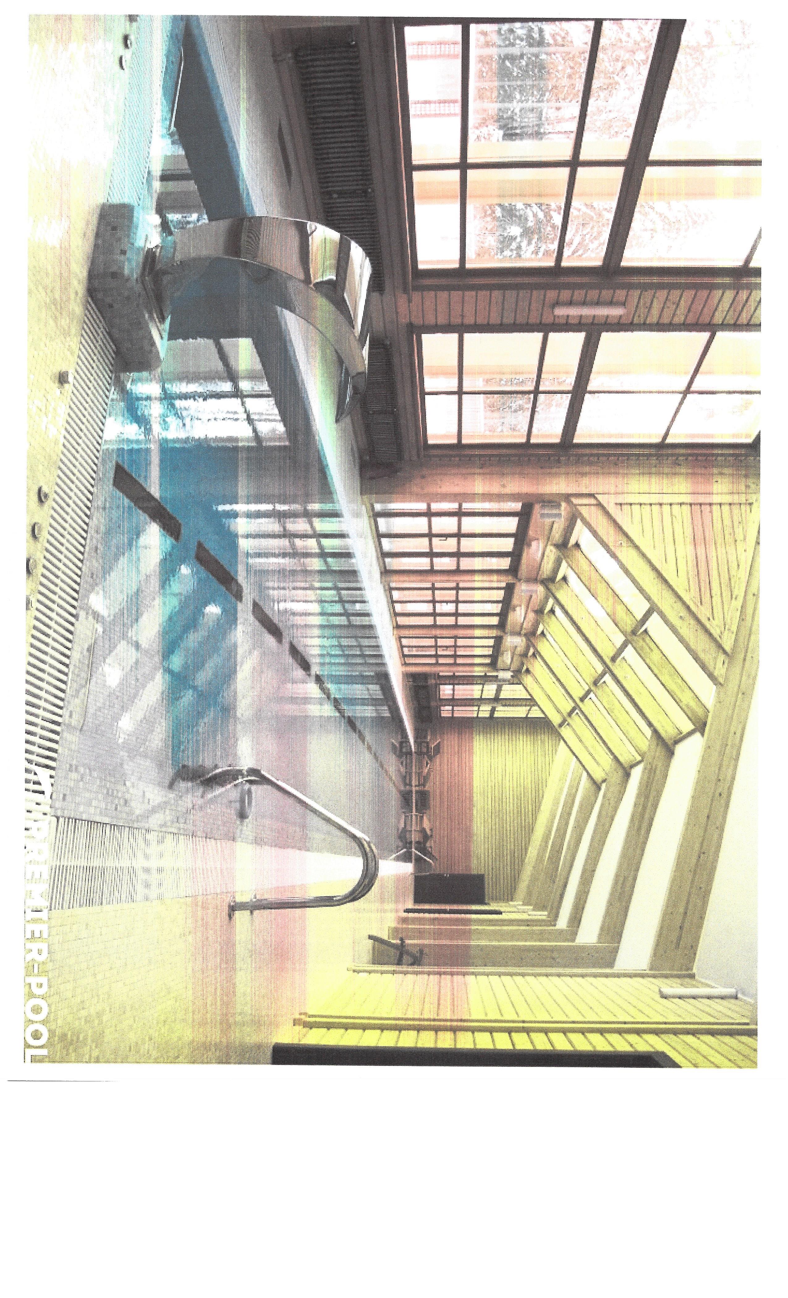

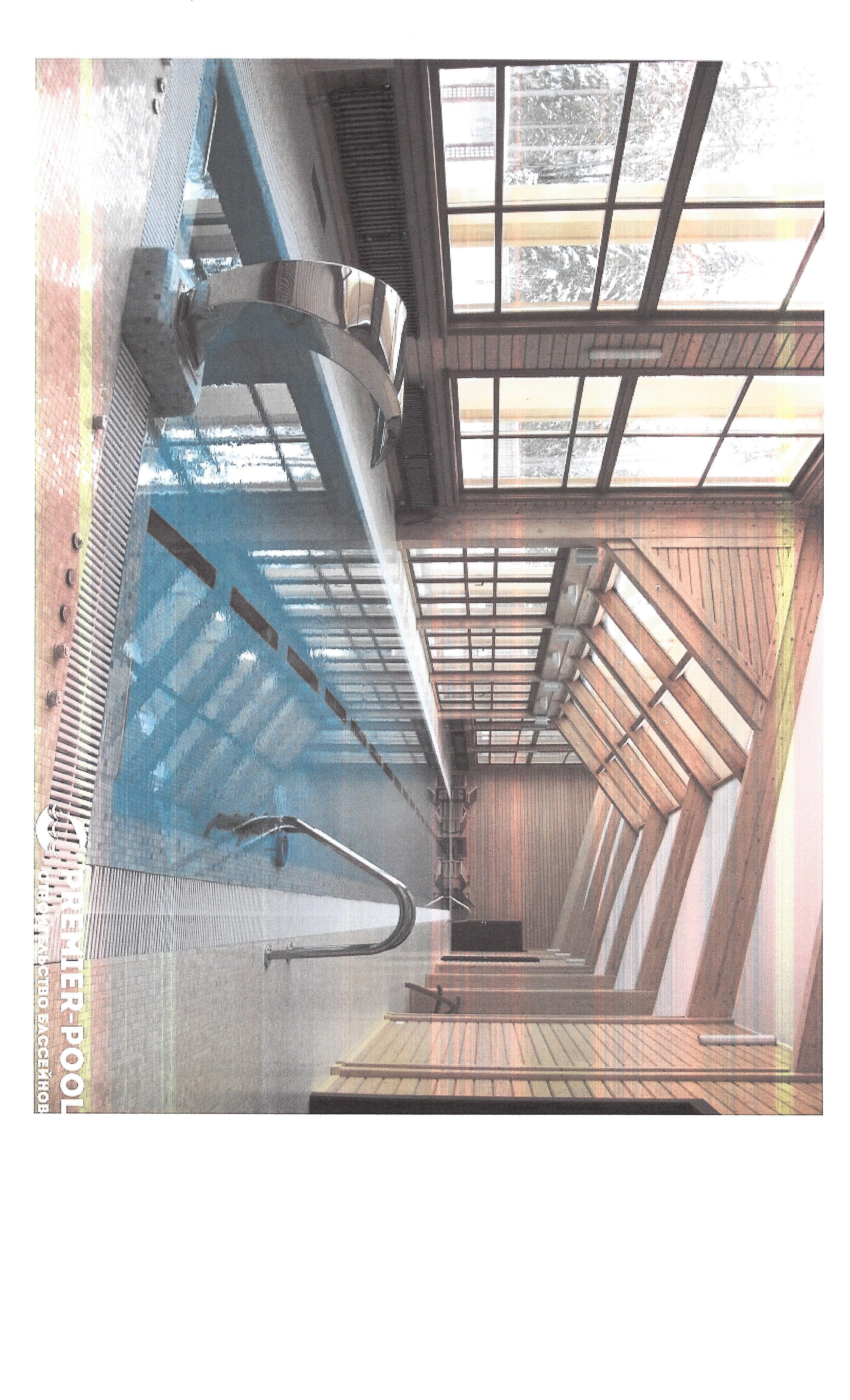

|    Сообщение #12 Отправлено 30 января 2017 - 18:04   HP-Epson
проблема осталась. стоит принтеру постоять 5-10 мин, и снова на первой странице цвета не пропечатываются. Но на второй лучше, третья еще лучше. При этом черный и желтый цвета печатаются нормально уже с первого листа.
Замена печатающей головки?
