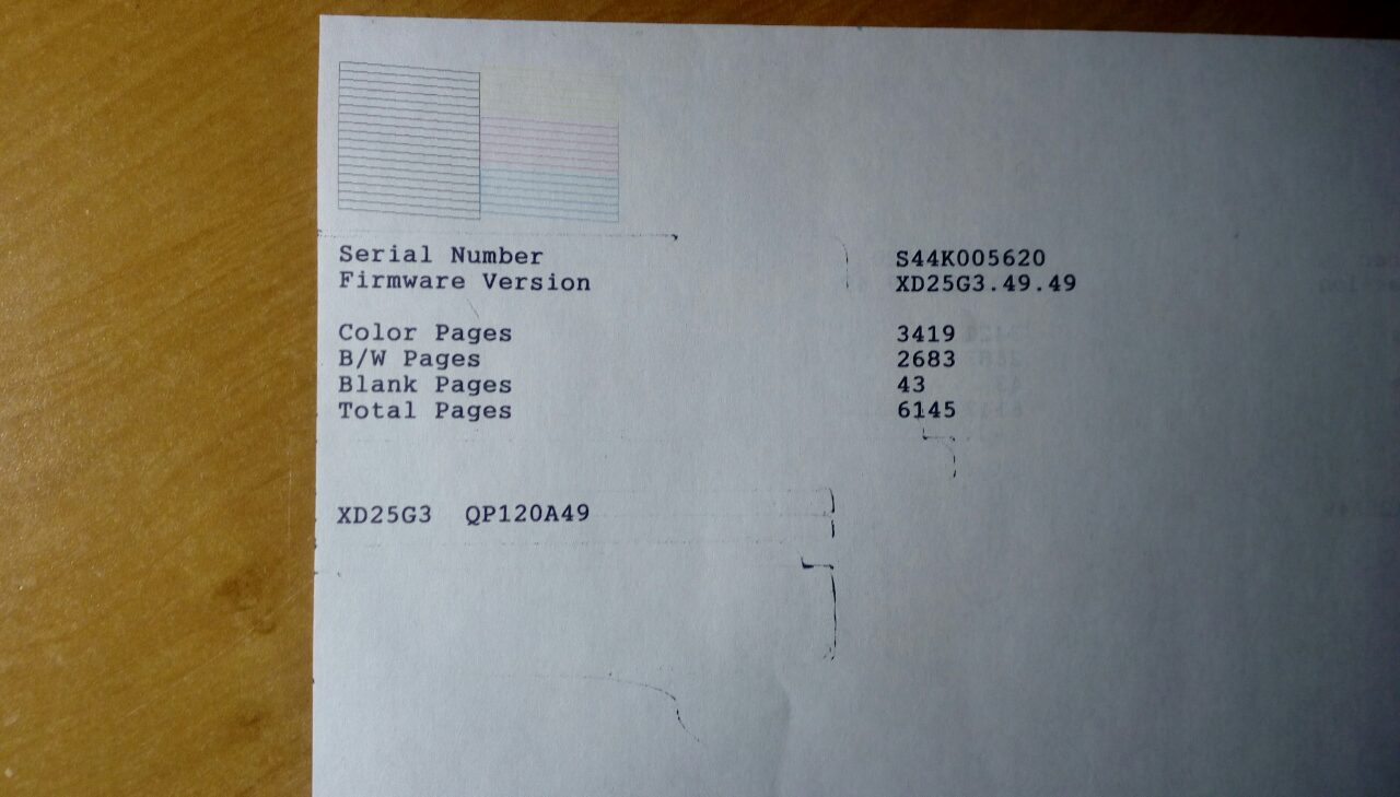

народ, подскажите, пожалуйста, что за напасть. печатающая головка оставляет за собой след как на фото.
делал уже несколько прочисток. чернила оригинальные.

CasperCarver, Снизу на головке грязь от бумажной пыли пропитанной чернилами или другие артефакты но пропитанные чернилами

Я бы предложил помыть капу (куда паркуется каретка) и нож (у капы слева резиновый нож).
И еще можно положить салфетку и во выключенном состоянии принтера поводить по ней каретку свела и вправо,чтобы так сказать почистить нижнюю часть головки.
