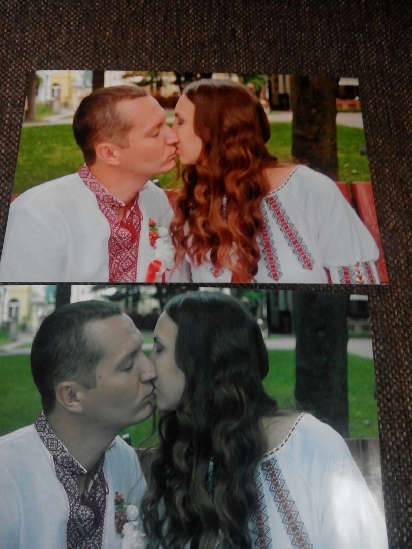

мфу canon mg5740 когда перезаправил чернила (до того били родные)качество фоток ужасно испортилось но сам тест дюз хороший....что не так почему и что делать? чернила залял колор вей (отзывы били хорошие)Цвета тусклие неяркие и ненасыщенные...Прикрепленное изображение: XyEdC3EAOWs.jpg сверху до заправки, снизу после

Потому что чернила неродные.
Делайте индивидуальный профиль. Или используйте всё-таки оригиналы

|    Сообщение #5 Отправлено 15 января 2017 - 14:48   Докторъ
профиль выправит нейтраль, насыщенность - будет не более той, что дает чернила+бумага

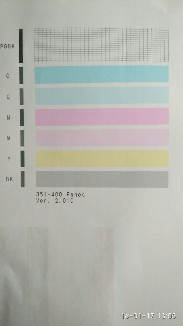

|    Сообщение #6 Отправлено 15 января 2017 - 15:57   slef
Вы бы выложили в студию тесты дюз и режимов печати. У Вас как будто красного вообще нет

|    Сообщение #8 Отправлено 15 января 2017 - 17:45   aaaa
И не должно быть. Чернила пурпурные. :rolleyes:
Если непонятки с цветами, сразу надо печатать тест дюз, а не в гадалки играть.

|    Сообщение #9 Отправлено 16 января 2017 - 13:09   Илья1984
Прикрепленное изображение: 63Wv3H0zIUw.jpgтест вроде нормальний

|    Сообщение #10 Отправлено 16 января 2017 - 13:25   WWM
Ну сказано же Вам в одной из тем, в которых Вы расплодили сообщение:
чернила не для этих принтеров, вот и весь секрет.
Или менять чернила, или эти профилировать.

|    Сообщение #12 Отправлено 16 января 2017 - 14:35   Докторъ
Илья1984, не спорте - чернила не уговорите по другому печатать. или поменяйте, или профилируйте
