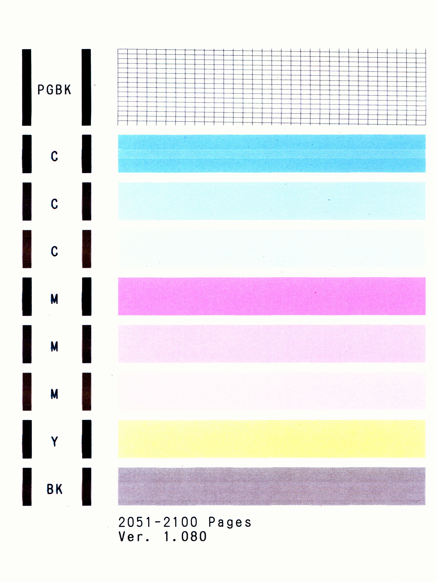

Через 2 года эксплуатации ip7240(картриджи оригинальные,чернила OCP-BKP-44 и т.д.-сделал 10 перезаправок)заполосил в обеих чёрных и голубом каналах.Промыл,прокапал,отмочил ПГ-печать практически стала нормальной.Но на скане дюз(скан 1) заметно небольшое раздвоение вертикальных линий в PGBK(примерно посередине) и светлые полосы на голубом и фоточёрном.На отпечатанных фотках и документах дефекты практически незаметны.Через полгода-сегодня повторил те же операции с ПГ.В результате в PGBK раздвоение вертикальных линий значительно усилилось,документы печатает размыто,двоит.(скан 2)В фоторежиме печать удовлетворительная.
Подскажите,пожалуйста,кто может,в чём причина и что можно сделать

Чернила менял,не помогает.Если можете,объясните,пожалуйста,что происходит в пигментном канале:разрушение сопел,вибрация,большие пульсации электропитания?
| Сообщение #4 Отправлено 15 января 2017 - 19:48
Самое страшное для кэнона - печать при не 100 % порядке с дюзами. Можно потерять голову безвозвратно.
Если первый раз промывка помогла, то стоит еще раз побороться. Только промывка головок кэнон - для особо терпеливых. Длительное это дело.

Нашёл в инете аналогичную картинку и объяснение: http://kgdink.ru/poc...5540-mx924.html
это прогар сопел головки в пигментном канале посередине.Башку-менять,а может и принтер.А ведь старался вовремя пополнять картриджи,не допуская работы без чернил.Взвешивал их,контролировал расход

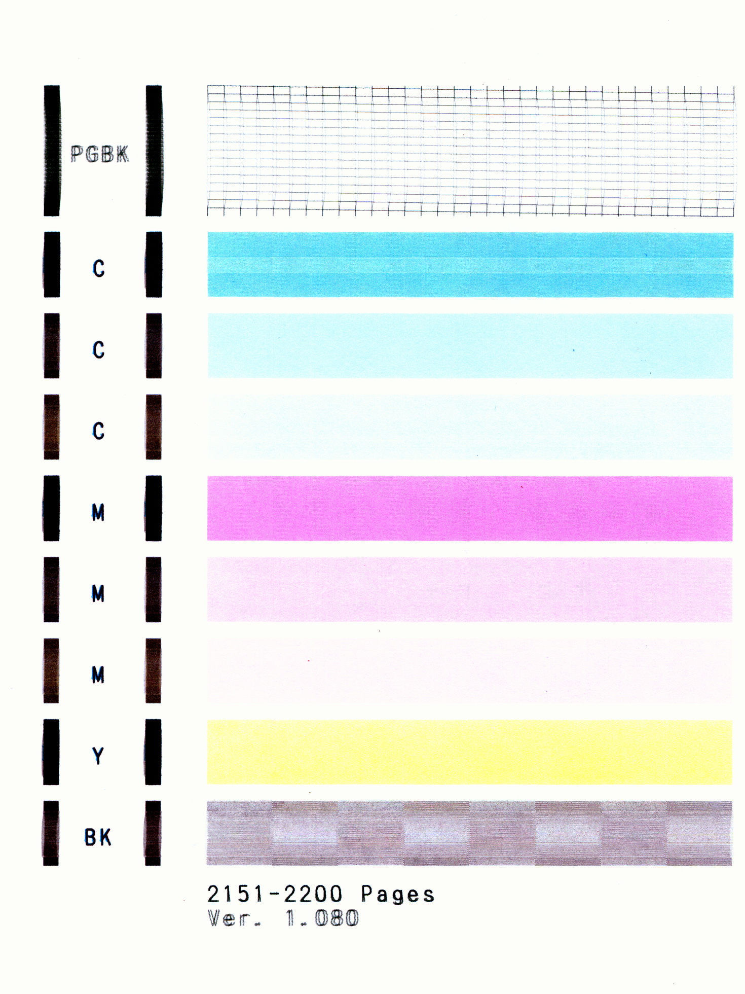

Не очень понятен этот прогар. Давайте размышлять логически. Что такое сопло? Это отверстие! Через него вылетают капли чернил. А что их заставляет вылетать? Есть в канале каждого сопла нагревательный элемент, который, мгновенно повышая температуру у своей поверхности, вынуждает прилегающие чернила вскипать и давать пар. Пар - газ, поэтому требует большого объема, расширяется, выталкивает каплю.
Фотографии по Вашей ссылке, дают представление о внешней стороне сопловой пластины ПГ принтера с таким двоением. Но сопла не горят! А термоэлементы находятся внутри. Да, гореть могут именно термоэлементы из-за наслоения всякой гадости на них, перегрева. Термоэлементов не вижу. А то, что видно черные дырки,- понятно, это уже следствие.
Такое двоение может быть из-за искривления, раздвоения капли и т.д., т.е. в обход некой преграды на пути правильного (намеченного) полета. Если капля выбрасывается (есть следы на тесте дюз, а не пропуски), значит термоэлемент живой.
Вывод - МЫТЬ, смывать преграды на пути, и все должно получиться.
Если кто против, или есть другие мысли, поправки,- говорите!

Очередная промывка(прокапывание,протяжка туда-сюда,отмочка)ничего не дала.По-видимому сопла настолько деформированы,что вылетающая капля краски двоится, дробится,косоструит.Да и не работал у меня принтер без чернил.Кстати,похожий дефект присутствует на голубом(толстые дюзы) и на фото-чёрном и тоже на середине(см.сканы).Но качество печати там более-менее удовлетворительное.И на пигментном до первой промывки(см.скан 1) то же дефект был практически незаметен при печати текстов,схем.

нечего там мыть, нижняя пластина с отверстиями-дюзами перегревается, её выпячивает как шарик, отверстия становятся не параллельными, как-бы в стороны, поэтому, когда голова идет туда-сюда, линии не параллельны, а парусом
Не покупайте Кэнонов на картриджах 450-470, проще вам будет, это болезнь просто, для данной модели.

Но я склоняюсь к тому,что это дефект ПГ.На сканах чёткое и одинаковое двоение-дугой выгнуто(балалайка).При засорах была бы какая-то хаотичность.А картриджи,наверное ни при чём.ПГ стоит QY-0082.

Ну что же,пора подводить итоги.Итак после двух лет эксплуатации,8-й перезаправки,был допущен небольшой простой принтера-буквально 10-15 дней,не больше.Так как печатаю я мало(использую печать для дома и личных нужд),то один раз в неделю обязательно гоняю принтер тестом или парой листиков текста(фото).А тут немножко зевнул и как раз чернила подходили к концу.Вот он у меня и заполосил по некоторым цветам,в том числе и по обоим чёрным.Головку снял,отмочил,прокапал.Распечатал тест,на первый взгляд всё нормально.Но под лупой на решётке пигмента рассмотрел маленькую балалайку(двоение и искривление дугой вертикальных линий).А на первой голубой опять же посередине-светлая полоса,видимо не работает ряд дюз(см. скан 1 выше).Но я на этом успокоился,ведь печать фоток,текстов и схем была вполне удовлетворительной.
И вот на днях решил сделать лучше(а получилось как всегда!).Снял головку,отмочил,прокапал и сделал протяжки и продавливание шприцом через хлорвинилку при неплотном контакте. Собрал,запустил печать и получил скан 2.С такой балалайкой на пигменте уже ничего печатать невозможно.Это что за головка такая QY-0082 у которой при промывке сопловые пластины гнутся дугой.Также в первом голубом и фоточёрном часть дюз так и не заработала-они выгорели или по-другому отказали.
Кстати перечитал другие форумы на сайте и нашёл несколько аналогичных случаев с балалайкой на пигменте(один к одному как у меня) и всё это только на принтерах ip7240.Или эти головки все кривые,или мне и некоторым товарищам не повезло и попались некачественные.
