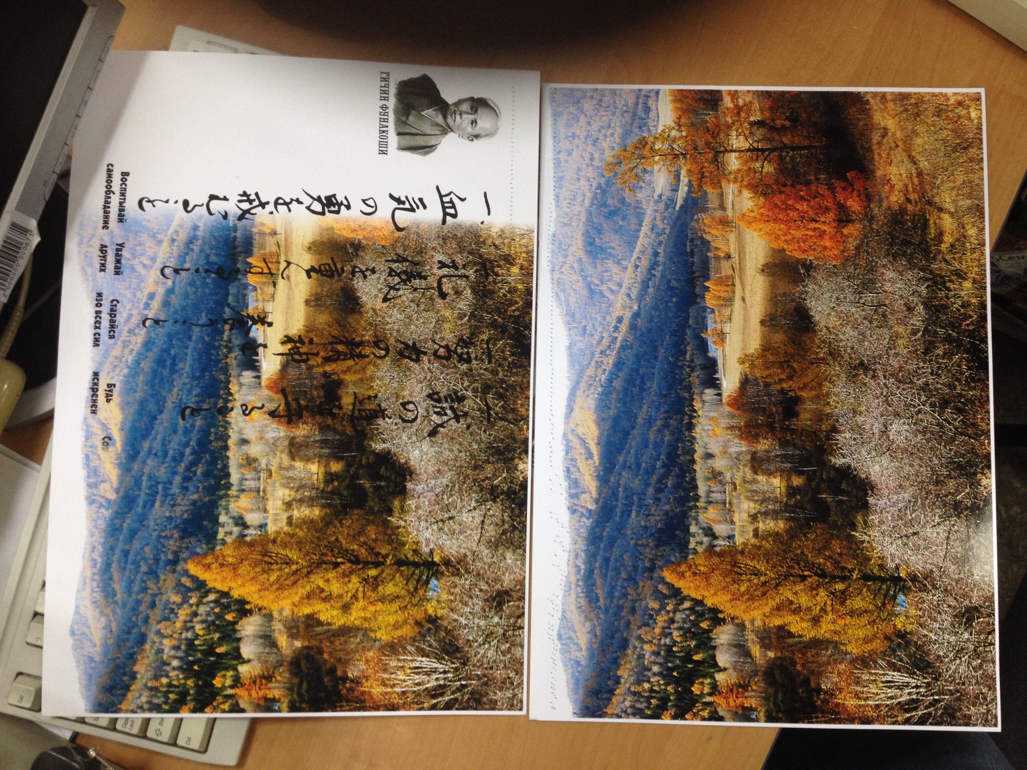

Принтер L1800 в работе около 2х лет. Работает на INKTec. Месяца два назад делали сброс памперса через программу ресетерс. 06.01.2017 принтер стал печатать точки на полях. Выяснил следующую зависимость. Печать с настройками фото бумага с полями: печатает на полях черные точки, но если изображение меньше а4 то печатает черные точки по краю изображения, а не на полях. С форматом А3 тоже на полях печатает. Но если поставить настройки простая бумага то печатает черные точки посередине изображения, причем если изображение во весь лист, то точки водном месте и не большие, а если изображение меньше а4 то точки более жирные и в два ряда. Видео прикреплю.

Водр, ПДФ, фотошоп, из под винщды (просмоторщик фото) - всегда так (с точками) печатать стал. Причем это не четкие точки а размазнные, вроде как волосок какой-то мажет, но шаг постоянный и яркость не теряется. Это наводит на мысль что он печатает эту грязь. Но почему он печатает не всегда одинаково?

|    Сообщение #7 Отправлено 26 января 2017 - 11:57   Prezident
Просмотр сообщенияromanM сказал:
салфетку под голову и поелозить головой по мятой салфетке, руками каретку
Так и сделал. Вроде получилось. Сегодня пришел, дело стало еще хуже. Мне показали глянца лист (на фото он нижний на нем точки по белому небу уже не на полях а прям по изображению и жесткие). Решил "поюлозить салфеткой". После первого кусочка стало сразу ясно что там есть грязь. Салфетка вышла с пропитанными пятнами. После этого сделали пробную печать на бракованном листе - это тот который с иероглифами (там так же забракован из-за точек по верху). В итоге вышла фотка с деревьями с чистым небом.
Помогло.
Спасибо.
