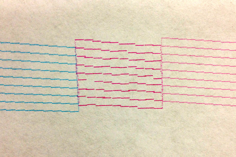

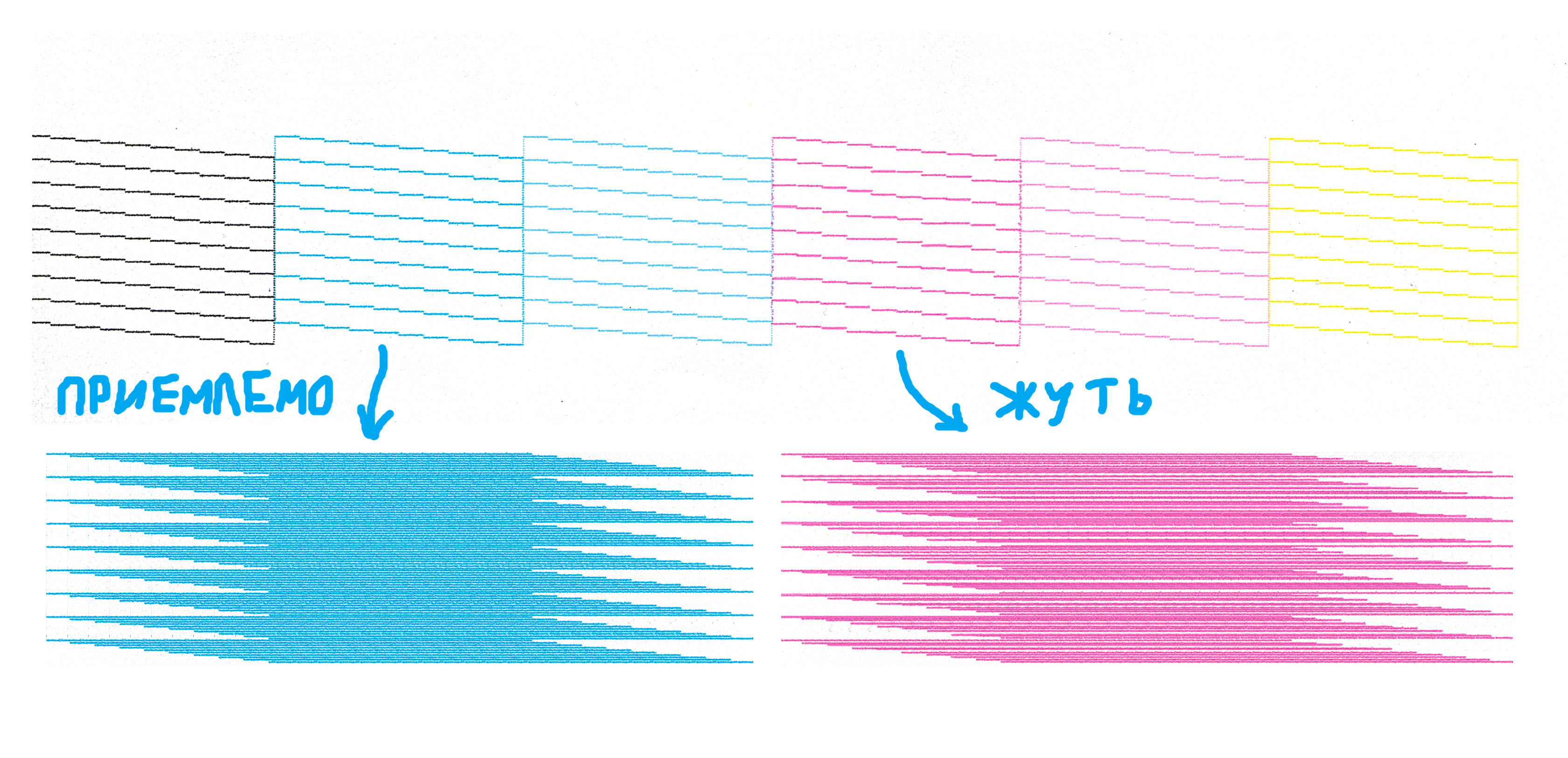

На моем старике R220 странная болезнь: после 20-30 отпечатков 10х15 появляются полосы в темных тонах. Тест дюз - мажента косит, причем, все дюзы! Одна прочистка и вуаля - все как надо. Затем сценарий повторяется. В фотошопе сымитировал печать и видно какие полосы дают такие дюзы:
Прикрепленное изображение: raw drunk printer.jpg
Есть и другая голова, но на ней та же проблема и на той же маженте. И чем дольше печатаешь, тем сильнее эффект:
Прикрепленное изображение: 2016-11-09 15-31-34.JPG
Чернила InkMate.
Что же это может быть?
А, вот еще, прочищаться стал очень уж часто, раздражает. Есть какая нибудь панацея от этого? Может в сервисной проге это как-то контролируется?
