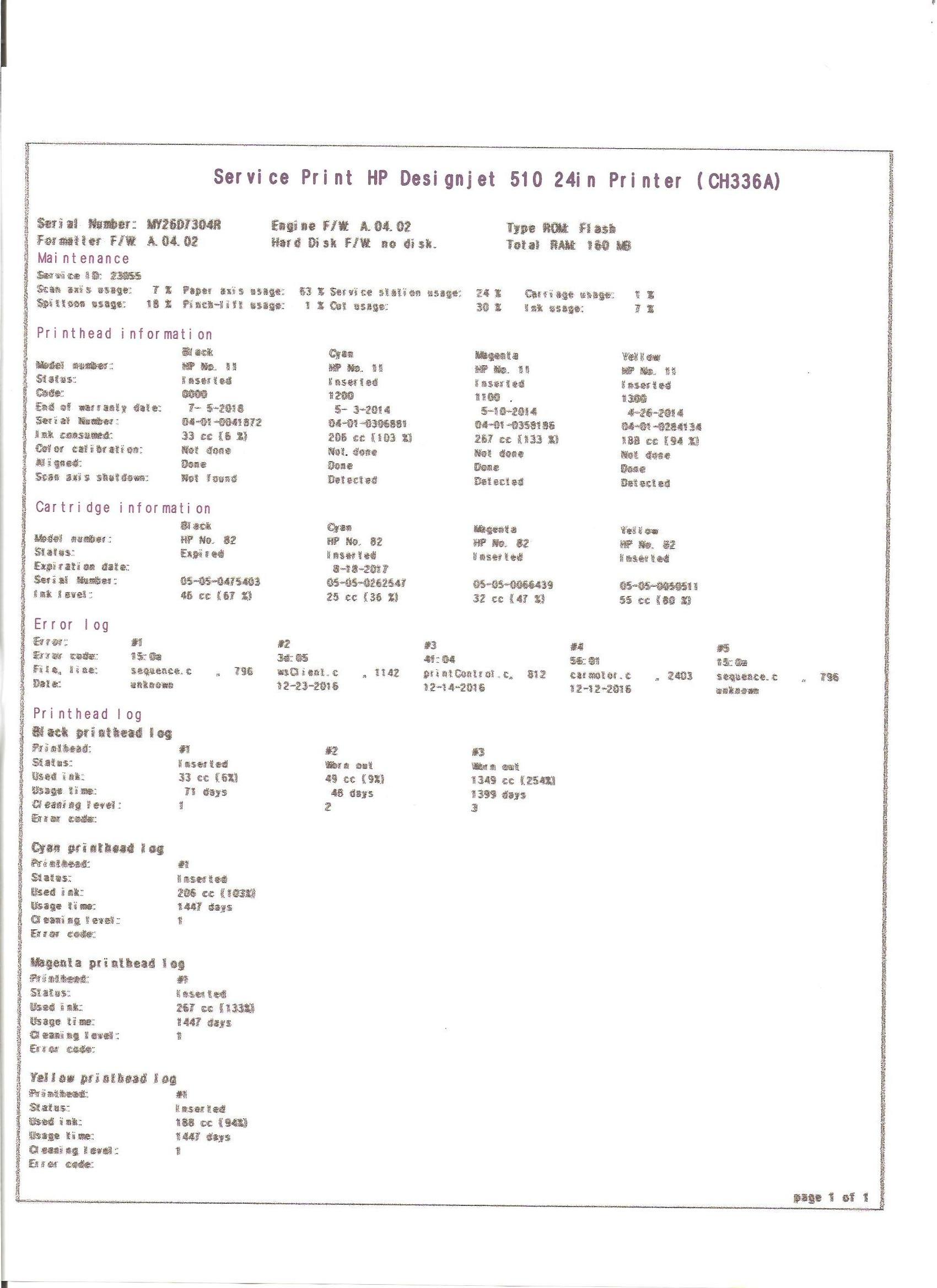

Добрый день! Прошу помочь разобраться в следующей проблеме: имеем плоттер HP 510, с самого начало эксплуатации был переведен на СНПЧ, установлены емкости, чернила с них поступают через родные оригинальные картриджи, на которые установлены переклеенные с ПЗК автообнуляемые чипы. Плоттер 4 года служил верой и правдой. И началось, выдал ошибку 21 10 System error. Осмотр ничего не выявил, каретка ходит, энкодерная ленту протерли. Через 5-7 перезапусков по питанию ошибка уходит, так повторялось несколько раз. Затем пропал черный цвет, очистка не помогает, ПГ (hp11 ) не может пройти тест, и выдает ошибку «Printhead warning. Poor print quality». Ресурс ПГ около 120%, решили что ей ничего не поможет и купили новую ПГ. Все стало хорошо как и раньше, но не надолго, через 2 недели опять все повторилось. Купили еще одну ПГ, ее хватило также на 2-3 недели. Если промакивать ПГ на бумаге, то чернила идут исправно. Решил я разобрать и промыть первые две ПГ по инструкции. При вскрытии ПГ были заполнены чернилами на процентов 70. Отмытые ПГ по феншую, заполненные чернилами, НЕ дали никакого результата. Перепрошивка плоттера, тоже не помогла. Чернила может быть не самые лучшие IncTec, но всегда льем только свежие, и с ними проблем не было на этом плоттере. Куда дальше копать? Сервисная станция?

__Радик__, Точно не скажу, но порядка 2-2,5 литра точно, бумаги около 70 рулонов по 50,8 метра. Печатались исключительно автокад чертежи. Кстати на сервис листе видно, что черная ПГ отработала 254% (ресурс 16000 стр.), я так понимаю это итак много. Тут мне еще говорят, что доноры снпч со всеми шлангами на 2 года хватает и надо менять.

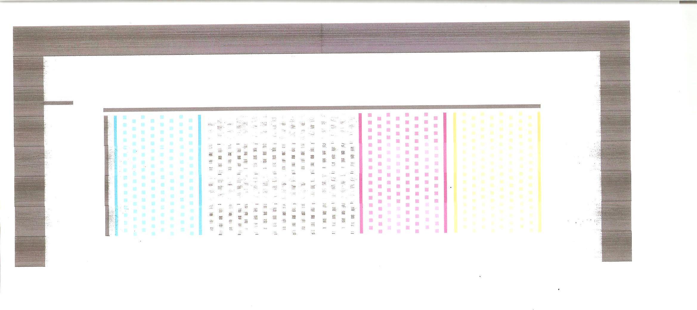

ничего скорее всего не погорело в головках. они просто завоздушены.
на распечатке явные признаки слишком густых черных чернил (песок).
