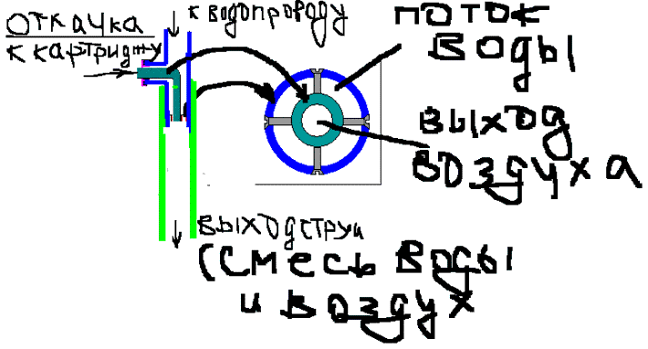

Попробуйте вакуумировать черниа вот таким водоструйным насосом
Требуемые детали и материалы:
1. Пластиковый шланг диаметром 8-16 мм и длиной от водопроводного крана до аквариума( с небольшим запасом ).
2. Пластмассовый Т-образный тройник внутренним диаметром на 5-10 мм больше, чем шланг.
4. Несколько пластмассовых пробок.
5. Обрезок полимерного шланга для соединения деталей.
6. Хомуты для обжима шланга.
________________________________________
Порядок сборки насоса:
Подбираем пластиковую пробку, прочно входящую в боковой патрубок тройника (показан на рисунке в разрезе) В пробке прорезаем отверствие под шланг, с натягом вставляем туда конец шланга и вставляем пробку в тройник так, чтобы шланг был загнут и выходил из другого патрубка тройника. Недопустим сильный перегиб шланга - во избежание засорений в этом месте. Если шланг упорно перегибается - наденьте на него в этом месте пластиковую трубку пожестче или необходимо будет использовать жесткий пластмассовый изгиб.
Теперь необходимо центрировать шланг по центру выходного патрубка неким сепаратором - я использовал пластмассовую пробку от шампанского. Нужно срезать у нее "ножку" и верхнюю часть пробки - получиться деталь, имеющая в центре отверствие и открытые каналы вокруг него.
Можно и просто просверлить несколько отверствий и отцентрировать шланг по центру винтами, как на втором рисунке. Винты лучше бронзовые, или можно использовать алюминиевые заклепки, или куски толстой одножильной проволоки. Вариантов много, можно и вообще шланг не центрировать, но тогда производительность насоса несколько упадет.
  • Прикрепленное изображение: post-2-1150065484.gif
