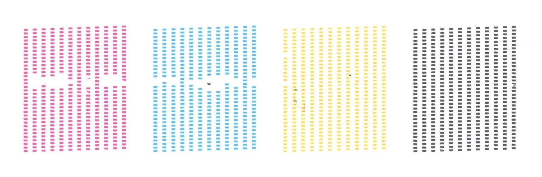

Пользуюсь принтером не часто, но раз в 1-2 недели точно печатаю, чернила InkTec E0010, аппарат не отпечатал даже 1000стр.
Дюзы иногда пропадают, но прочистка помогает, последний раз на желтом одна дюза не восстановилась.
Пробовал заливать в капу промывочную жидкость и оставлял на два дня, не помогло. Пробовал через штуцер для картриджа вдавливать промывочную жидкость, так же, не помогло.
Что еще можете посоветовать, с бразерами дела раньше не имел.
Спасибо.
MFC-J3520 не печатает одна дюза прочистки не помогают

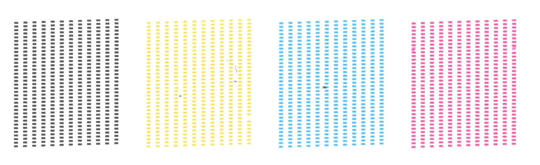

В итоге пробовал промывать вдавливая промывочную жидкость через штуцер картриджа, все чего добился - та дюза (не рабочая) заработала, но пропала другая, и теперь как-то странно цвета путает, как будто капля чернил свисает с ПГ.
уже замучался с ним, прогнал 150мл. чернил через него прочистками.
Вот тест дюз после прочистки
после печати картинки в лучшем качестве получаем такой тест
не пойму что ему не нравится, черный печатает идеально.
может чернила инктек (E0010) которые я лью в T50 и R290 ему не нравятся?

Аппарат стоит на работе, когда промывал ПГ снизу подкладывал салфетки и двигал ею, думаю все бы счистилось с нее...

Думаю если бы в ПГ разгерметизировалась то за ночь смешались бы цвета, но нет сегодня утром тест дюз хороший, но после печати А3 цветного ситуачия повторяется
Сейчас попробую промыть все цвета промывочной дидкостью, и потом пару картриджей промывкой прогнать через прочистку ПГ.
Заправлю заново E0010. (просто пердпологалось печатать именно на них).
| Сообщение #7 Отправлено 13 января 2017 - 13:38
Ничего не помогло. Может чернила не те, и капля собирается на ПГ? Подскажите какие лучше (из инктека и инкмэйта) в эти аппараты лить чернила?

И вообще, глядя на тест дюз Ваш дивный, почему-то кажется, что дело не в чернилах. Но в чем, понять трудновато.
