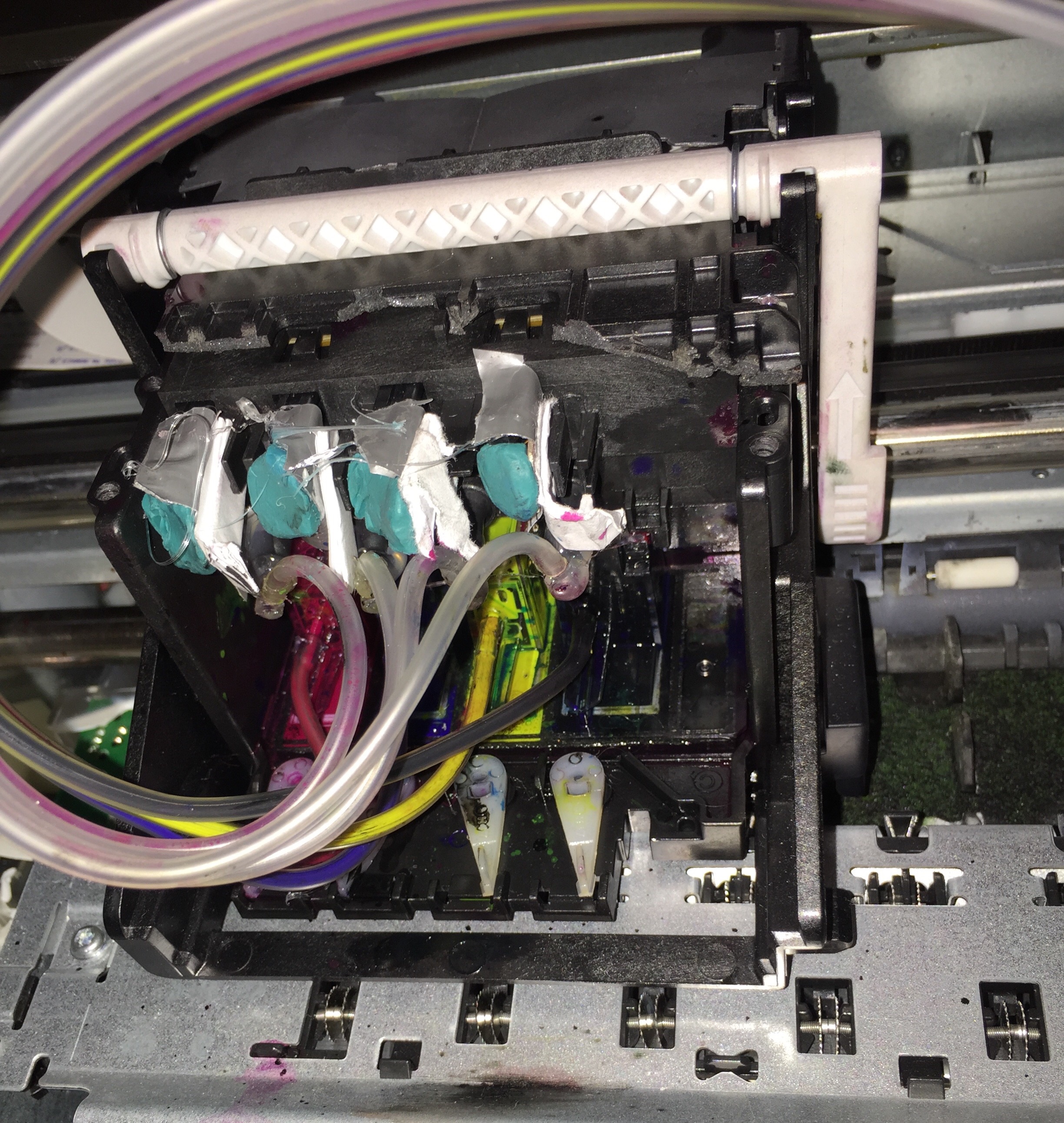

Я пологаю, что владельцам ( обычным и продвинутым ) принтеров / МФУ / плотеров HP T120, T520, 8100, 8600, 8610, 8620, 8630 итд, известно об системе подкачки воздуха в картриджи для создания давления которое идет на печать и прочистку.
СНПЧ для данных устроиств - это вполне рабочие решение но, до первой прочистки давлением или подкачки чернил, так как воздух просто выдавит чернила из картриджа обратно в доноры ...
Выходов немного, первый - снабдить СНПЧ обратными клапанами ( что хорошо до поры до времени ) второй - предложен ниже .
Ориентируясь как воссоздана СНПЧ для Epson RX700 - возникла идея создать что-то подобное для НР .
Первое что надо сделать - отключить датчик давления чернил что бы избежать случайной блокировки чипов .
Дальше надо 4 канала шлейфа ( по которым будут течь чернила ) вставить в штуцеры ПГ . И желательно их закрепить клеем, что бы избыточное давление их не сорвало , и не затопило всё чернилами под давлением .
Другие 4 канала шлейфа одного конца надо вставить в штуцеры подачи воздуха , а другие соединить со воздушными отверстиями в донорах .
И желательно их тоже закрепить клеем, что бы избежать срыва и фонтана из чернил.
P.S. Для более успешной стабилизаций давления - лучше всего взять доноры меньшего размера , не более 80мл .
Чипы от картриджа "отпиливаем" и ссадим на клей к контактом ПГ.
Во общих чертах должно получиться такое :
Прикрепленное изображение: image.jpg Прикрепленное изображение: image.jpg
А теперь об подводных камнях :
1. Балансировка системы .
Система конечно стабильна , но лучше ставить доноры ниже уровня ПГ и снабдить магистраль подачи чернил обратным клапаном .
2. Доноры некогда не должны пустеть ! Иначе просто воздух выдавит всё что есть из ПГ и она сгорит ! Это так же важно для стабильного давления чернил в системе .
Плюсы данной системы и способа подачи чернил :
1. Сохраняется стабильная подкачка чернил и прочистка давлением .
2. Нету чернильного голода у ПГ .
3. Способ подачи чернил аналогичен способу реализованным самим производителем .

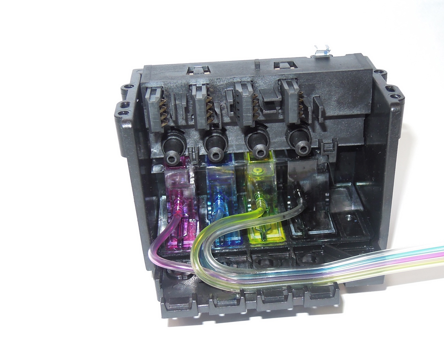

|    Сообщение #16 Отправлено 20 марта 2017 - 14:08   romanM
https://www.youtube....e&v=sShedZ2tfoE
сделал видео

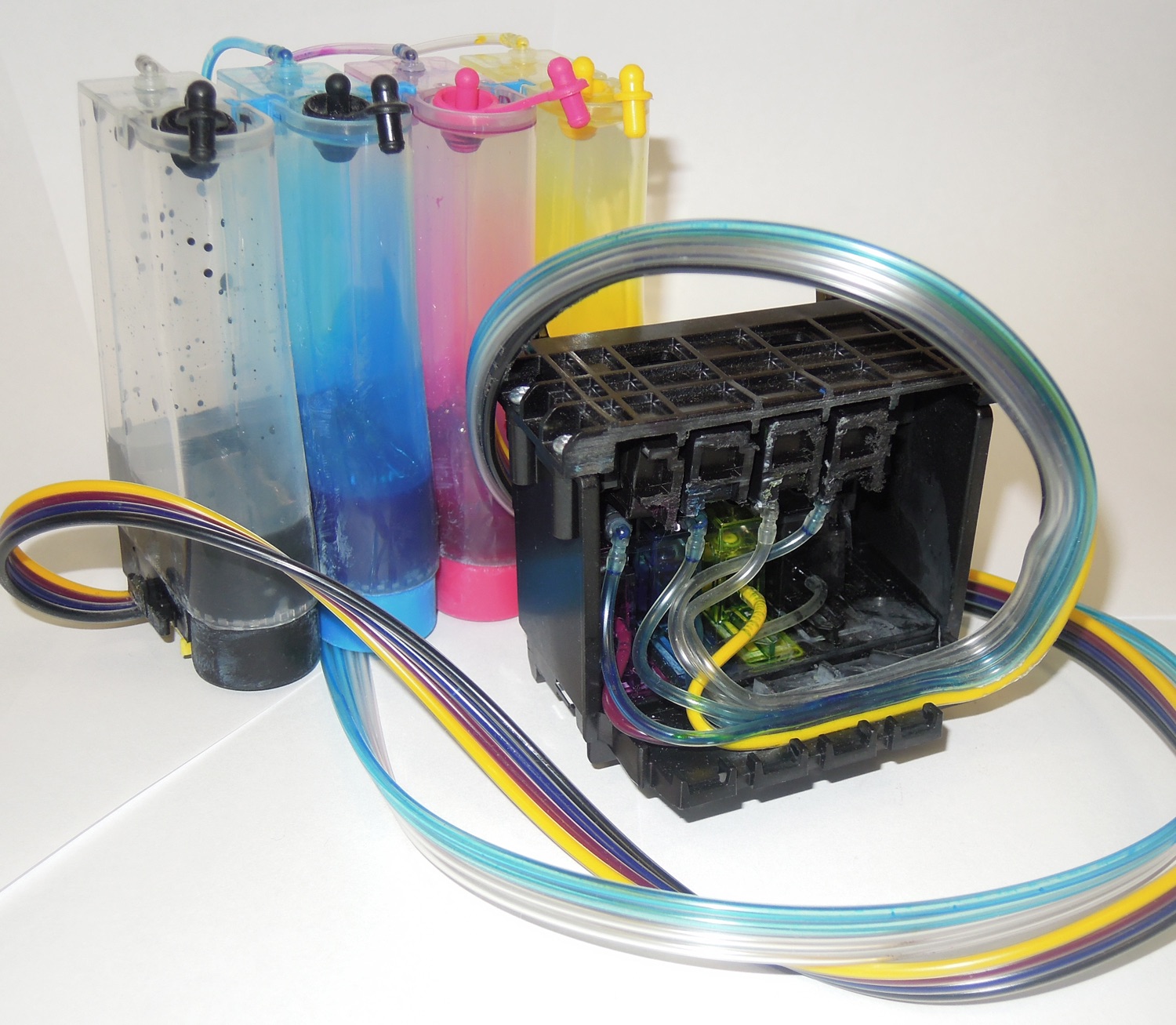

|    Сообщение #17 Отправлено 20 марта 2017 - 17:21   combain
romanM, посмотрел я ваше видео .
И вот что я хочу сказать .
1. Доноры-банки я бы не советовал использовать . Лучше всего обычные доноры мариота . Система подачи чернил как не как , но сообщается с атмосферным воздухом . Поэтому лучше использовать классические доноры .
2. Разводка подачи воздуха , воткнуть 2 в 4 - не самя лучшая идея . Лучше всего использовать 4 в 4 , так будет сохранена стабильность давления при подаче воздуха .
3. Капсулы - это излишние , при минимальной длине шлейфа , грамотной разводке воздуха и классических донорах - можно смело насаживать трубки на штыри в каретке .
4. Доноры СНПЧ должны стоять на одном уровне с принтером , не выше и не ниже .
И где в видео упоминание меня как автора идей ? :unsure:
|    Сообщение #18 Отправлено 20 марта 2017 - 17:30   romanM
1.доноры-банки использую с первых дней, мариоты нужны только для низких А3, на 932-933 картриджах, когда не хватает перепада высоты ПГ и доноров. для работы с мариотами, мне придётся учить каждого клиента-как правильно это наливать, а это много людей и конечно они все равно забывают, что с ними делать, меняют админы, девочки и все кажд раз заново.
2.воздуха хватает даже с 1 трубкой, все 4 емкости раздувает немало
3.при любой длине шлейфа не работает трубки на на иглы головки, ну никак, как я ни пробовал, что-то да не работает. покажите 5 станиц сплошняка, с фото доноров и трубок, при печати картинок может и как-то работает, но если много одного цвета, то есть проблемы
4.доноры должны стоят так, чтобы хватало разряжения, удерживать чернила от выливания через дюзы головки, для данной модели-это на столе, да и для других тоже вот на плоттере Т120, можно даже приподнять на 2 см, там высота от дюз до стола больше будет.
вы не автор, я давно хотел это сделать, некогда было, а теперь жизнь заставила...да и предлагалась данная идея пару лет назад, не помню где..но если очень хочется, могу написать, в описании, что создано с подачи .....
за предпосылку спасибо, толчок был, от вашего поста, тем более трубки на соски ПГ я реализовать не смог, как ни старался...
наличие капсул, предполагает возможно пользователю, долить чернила туда, если завоздушится канал с чернилами, как снять человеку трубку с сока не сломав? а так капсулу скинул, потянул шприцем, и поставил обратно

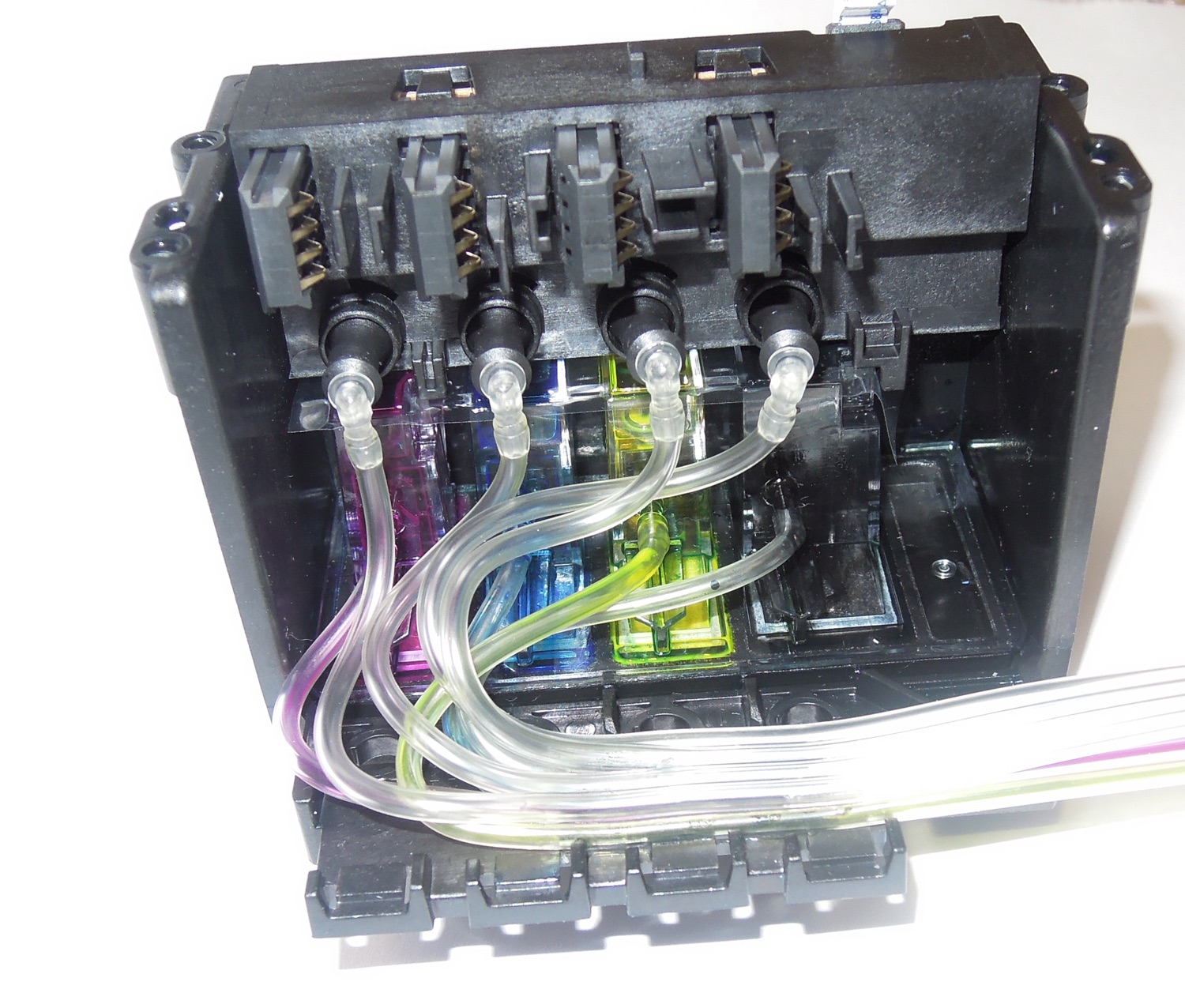

|    Сообщение #19 Отправлено 20 марта 2017 - 18:03   combain
romanM,
Пережать зажимом трубки подачи воздуха , открыть заправочные отверстия , долить чернил , закрыть заправочные отверстия , снять зажим .
Раздувает немало , но нет стабильности распределения давления воздуха .
Это может быть критично .
:unsure:
Я бы предложил вам попробовать хоть раз использовать обычные доноры ... Чисто ради эксперимента .
Значит умным людям приходят в голову одинаковые идей .
Я бы тогда предложил модернизировать ПЗК под подобную систему подачи чернил .
Сплошняк показать не смогу ( нету сейчас уже такого аппарата ) но на 100% могу гарантировать сплошняк на 30-ти листах А4 . Проверял в особо жёстких условиях работы .
Фото доноров - покажу , но позже .
romanM, а так я во многом с вами согласен .
Просто надо как-то упростить такую СНПЧ для народа что бы её смог устоновить самый обычный пользователь .
Кстати ! Очень интересно что выйдет с такой СНПЧ на Т120 .
