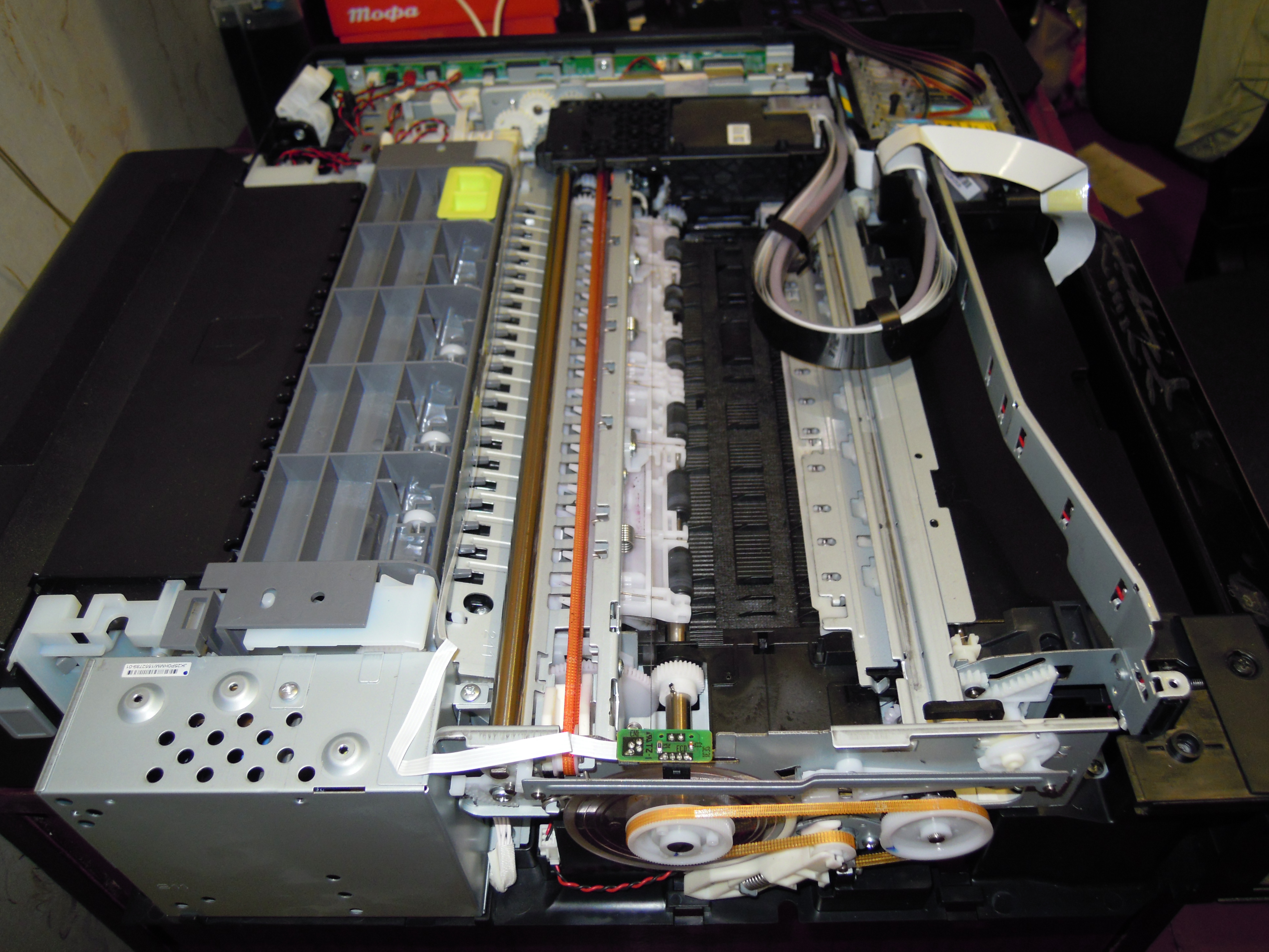

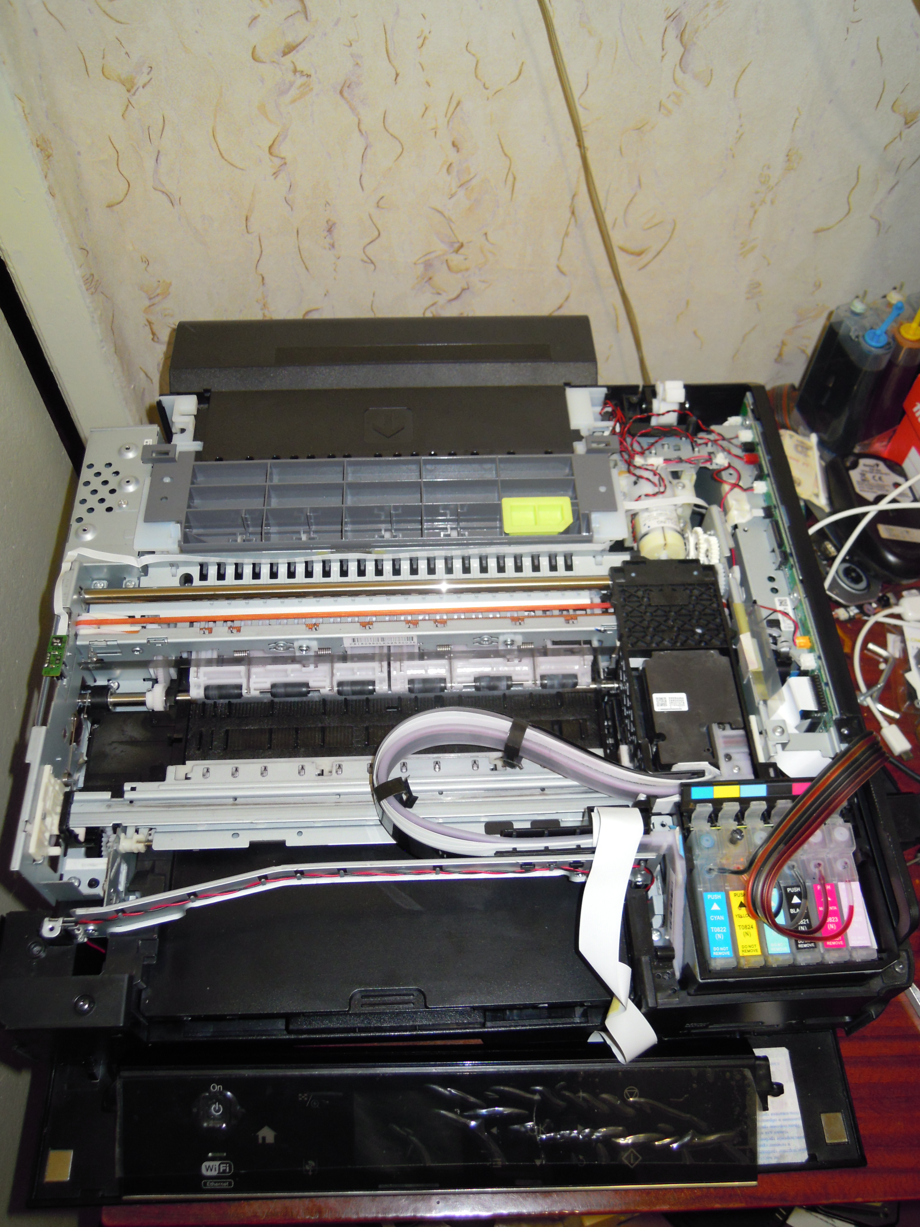

Пытался всё просмотреть на частички бумаги, даже снял полностью сканер, вернюю крышку, пришлось и дисплейно-сенсорный модуль снять (т.к. по-дибильному продумана конструкция при ремонте принтера - с верхней крышкой-кожухом снимаетя и дисплейный модуль и модуль концевика).
В итоге у меня вообще не включается, не пойму почему. шлейф снимал с дисплейного модуля и мамки - прозванивается.
Если честно, то на шлейф, который цепляется дисплейный модуль напряжение какое-то приходит, а вот какое, куда и чего - не понятно. Хорошо бы посмотреть на датчики, почитать схемку как взглядом мастера от первого лица.

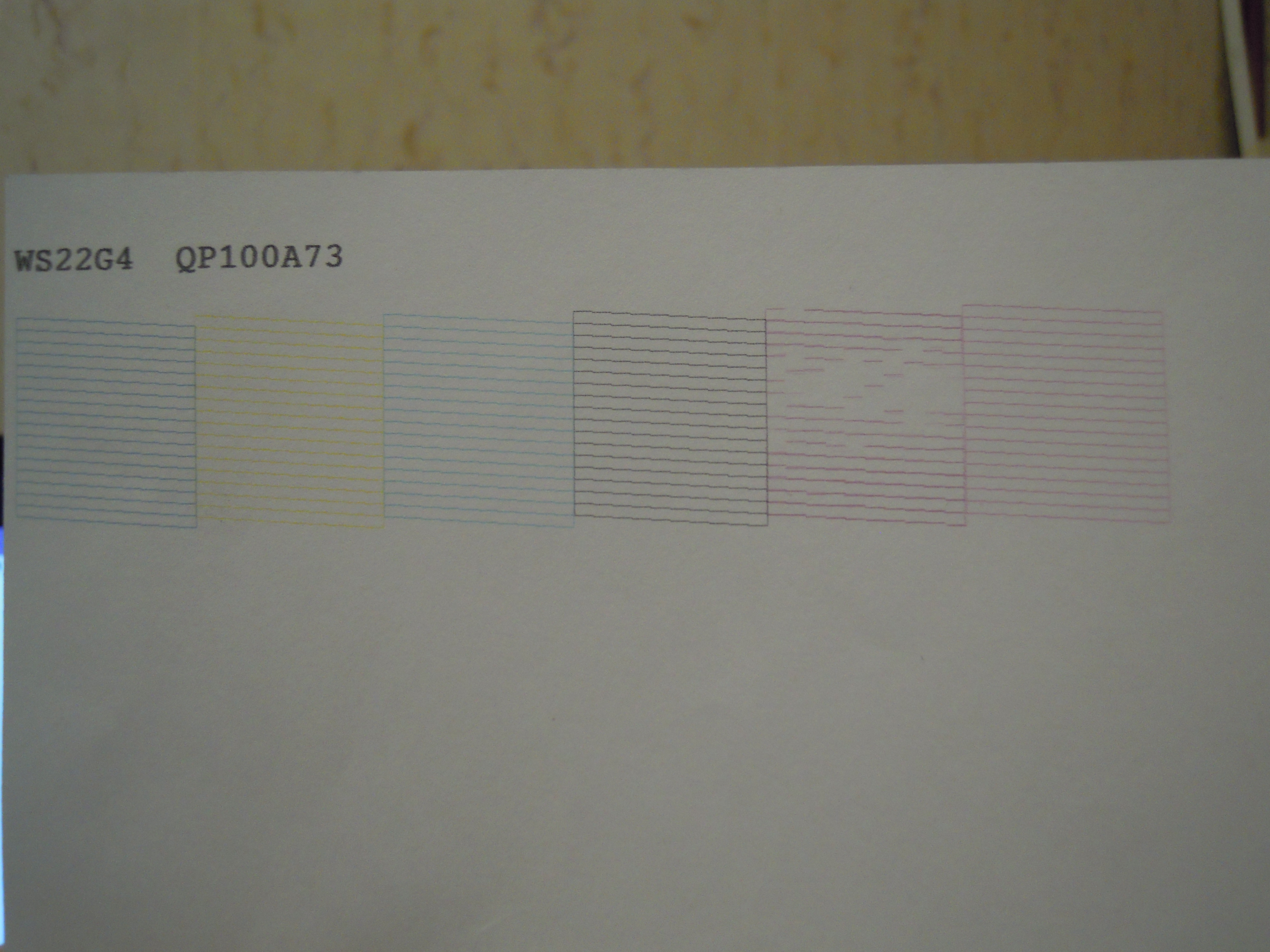

Позавчера (5 января) при проверке дюз, был вот такой отпечаток. Сканировать нет возможности (такие уж МФУ) - сфотографировал.
