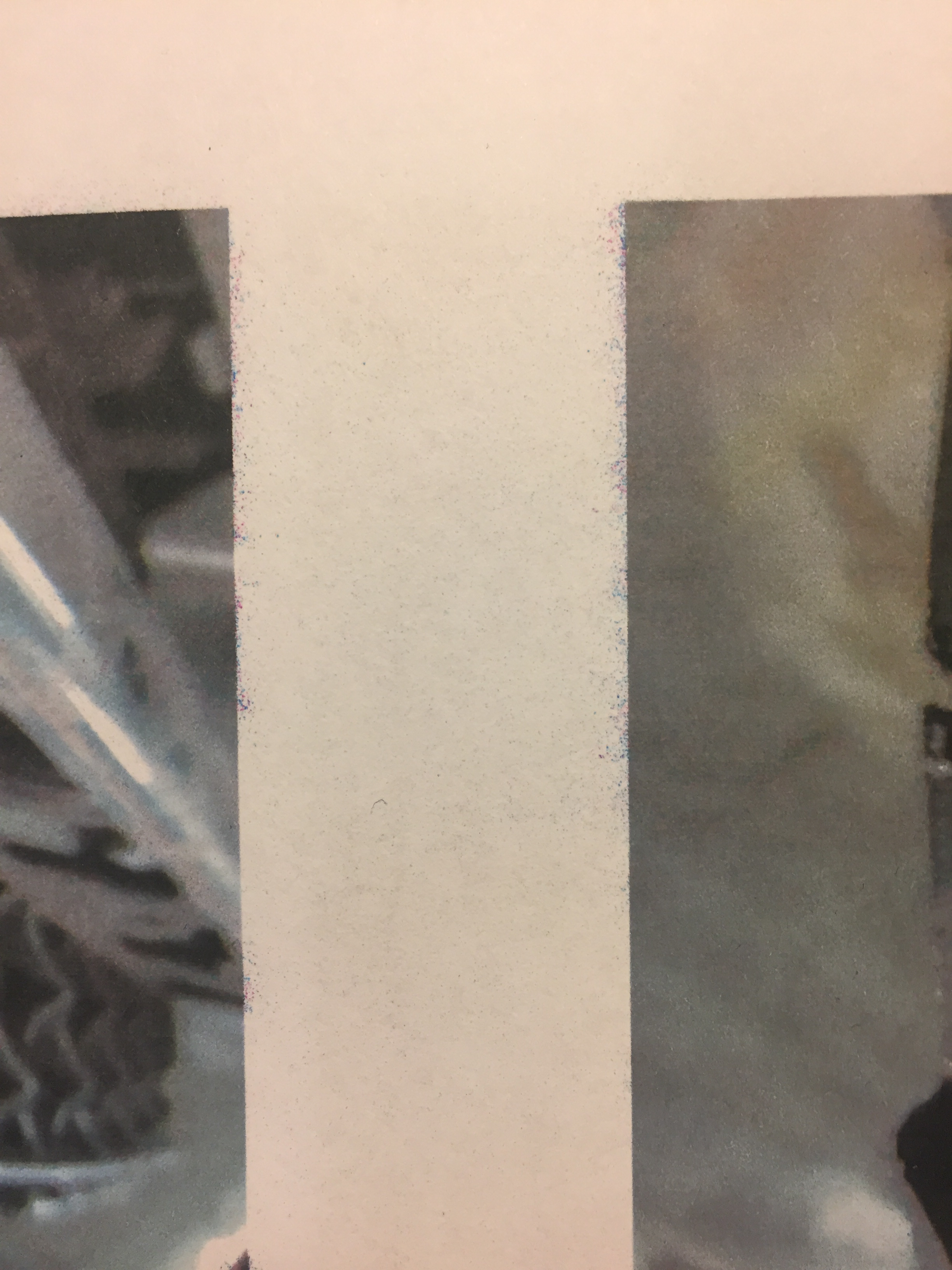

Доброй ночи, столкнулся с такой проблемой - начал пылить и немного положить принтер при печати. Оставлял откисать на сутки голову на салфетке пропитанной зеленым мистер мускул , затем делал прочистки и все равно не помогает. Печатаю родными чернилами, сыпет точки при любых режимах на всех видах бумаги, наименьшая сыпь в режиме "наилучшее фото". При тесте печати на синем цвете видно как вертикальные линии в центре прерываются. Как лечиться это ?

Пылит L800

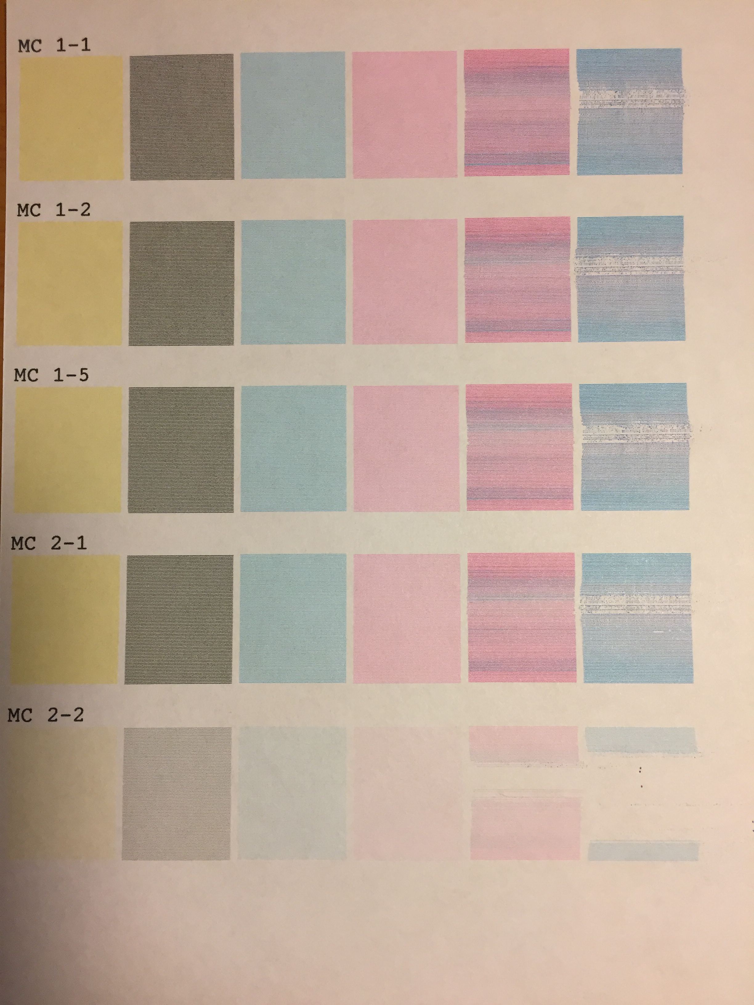

Тест режимов печати сделайте. Похоже на разгерметизация

| Сообщение #4 Отправлено 06 января 2017 - 20:57

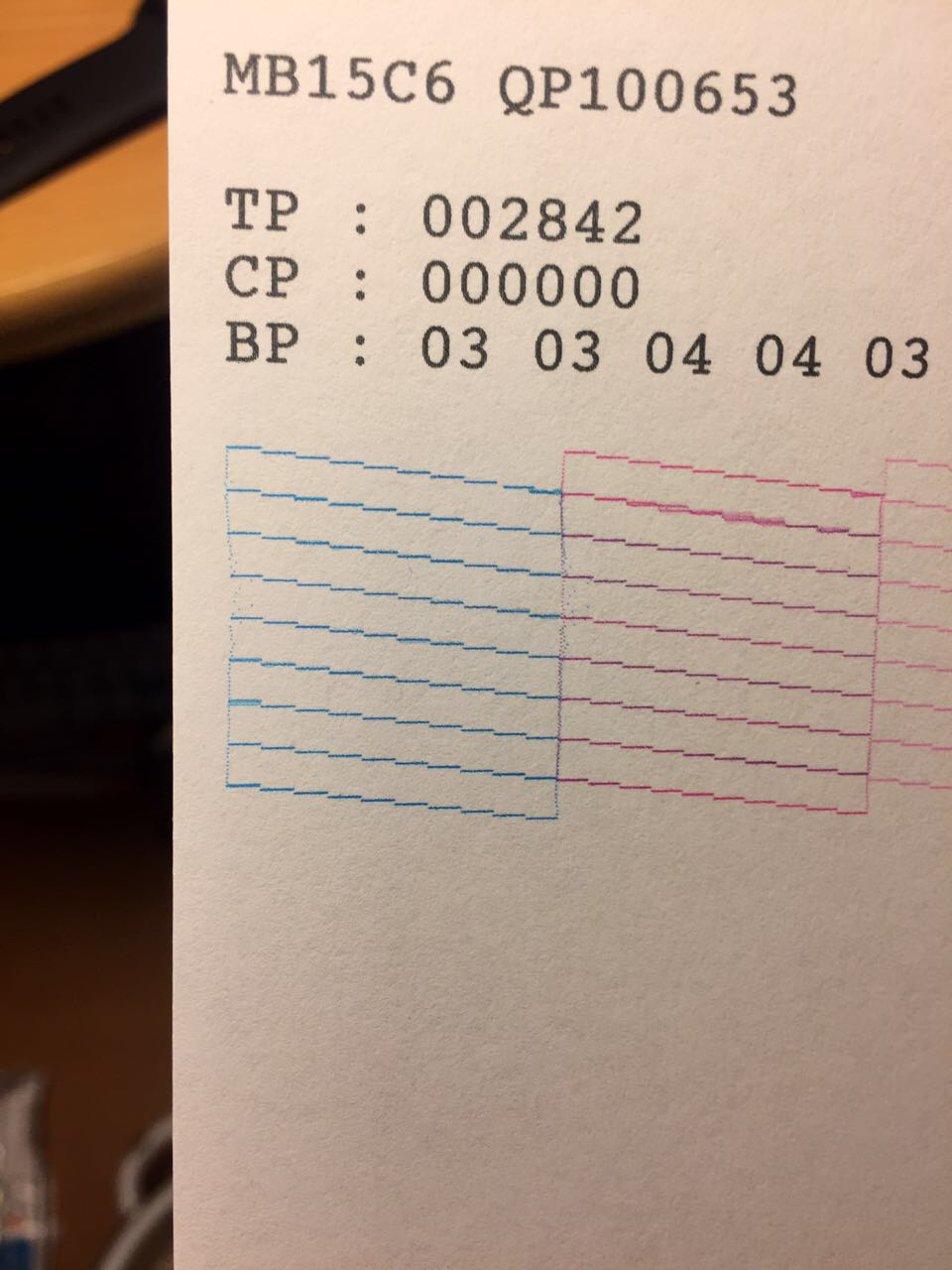

Вот еще , а где этот тест найти ?

Похоже на загустевшие чернила. А потом прочистки сделали своё дело.

Пробой между цианом и мажентой. Какие танцы? Никто это не вылечит. Кто то на форуме продаёт ПГ с гарантией. Поищите. Я на али покупал. Повезло.

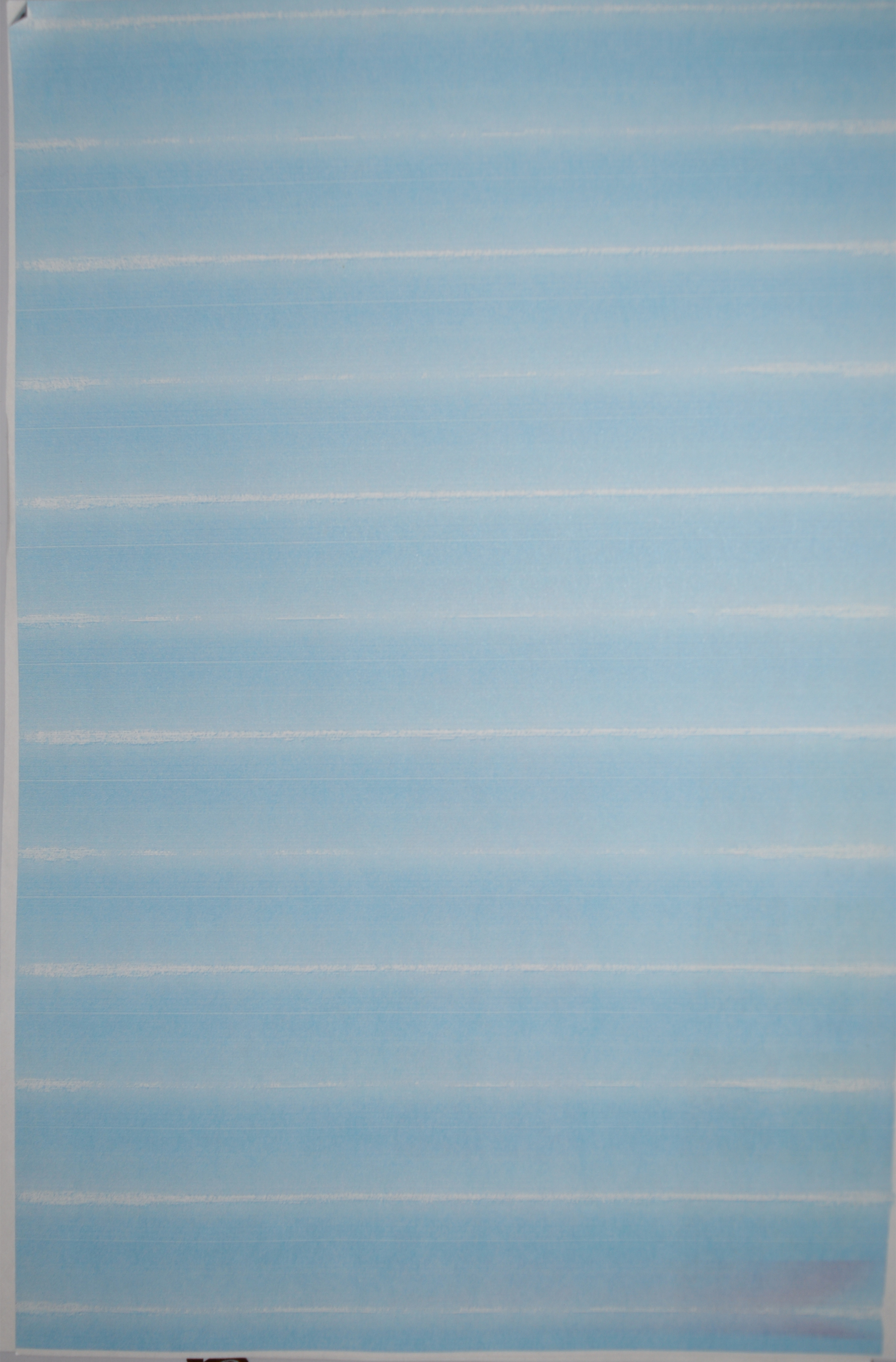

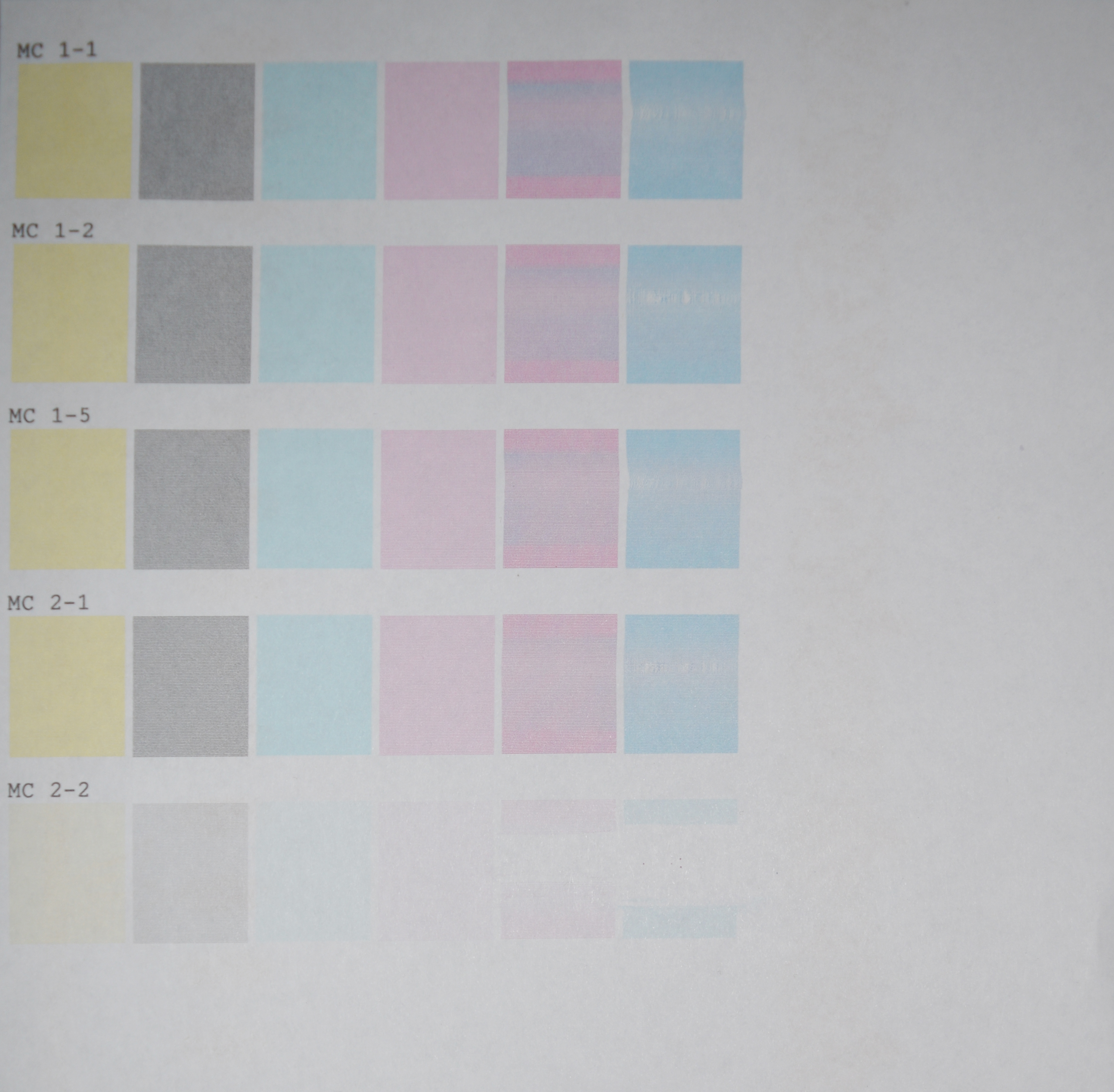

Почти такая проблема с Л800. Чернилы неоригинальные. Напечатано 4500листов. Усиленных прочисток вообще не делал. Обычно печатаю раз в 1-3 дня и было все нормально. Как-то уехал на 10-11 дней и никто ничего не распечатал дома. Потом фото стали не четкие. Тогда узнал что есть опция Photo RPM (макс. DPI) и что в этом режиме фото почти идеальные. Только печатается слишком долго. Думал, что неоригинальные чернилы жиже и в этом темпе лучше получается. Оказывается, и с ориганалами тоже бывают. Вот который день пытаюсь устранить проблему.
Сделал 2 простых прочисток. Попытался калибровать печатающую головку через стандартный сервис, но стало хуже. Где-то здесь делали калибровку через EPSON Adjustment Program. Изучаю последствия каждой опции...
В похожем случае написано, что парковка грязная. У меня она грязная и каждый раз резинка становится грязной. Протер влажной салфеткой. Результата нет. А сток у меня выведен капельницей. Еще написано надо головку снизу протереть, пока не знаю как это сделать...

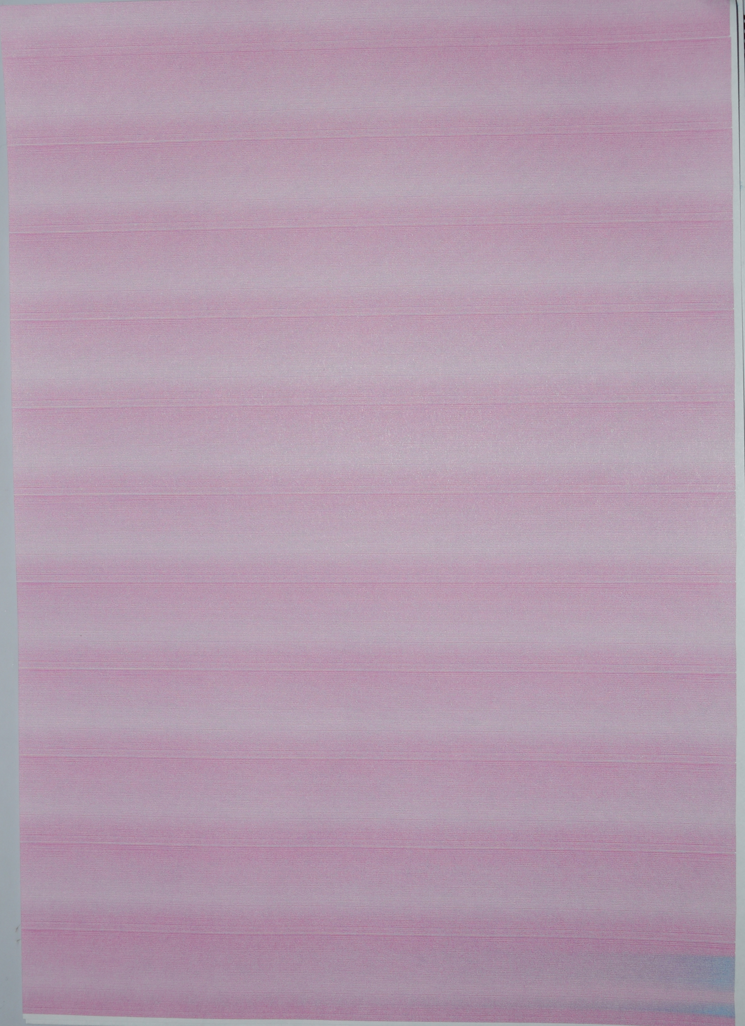

Нашел вашу тему. Отдельно распечатал отдельно сиан и маржента листы через ПринтХелп. Прикрепил (Сканера нет, сфотал. Главные признаки видны). Остальные цвета равномерные.
Кстати, у меня то сиан смешивается, то маржента смешивается когда печатаю тестовый лист 2 раза.
Может есть другие варианты?

Да никак это не отмыть. Менять ПГ надо. У Вас разгерметизация
