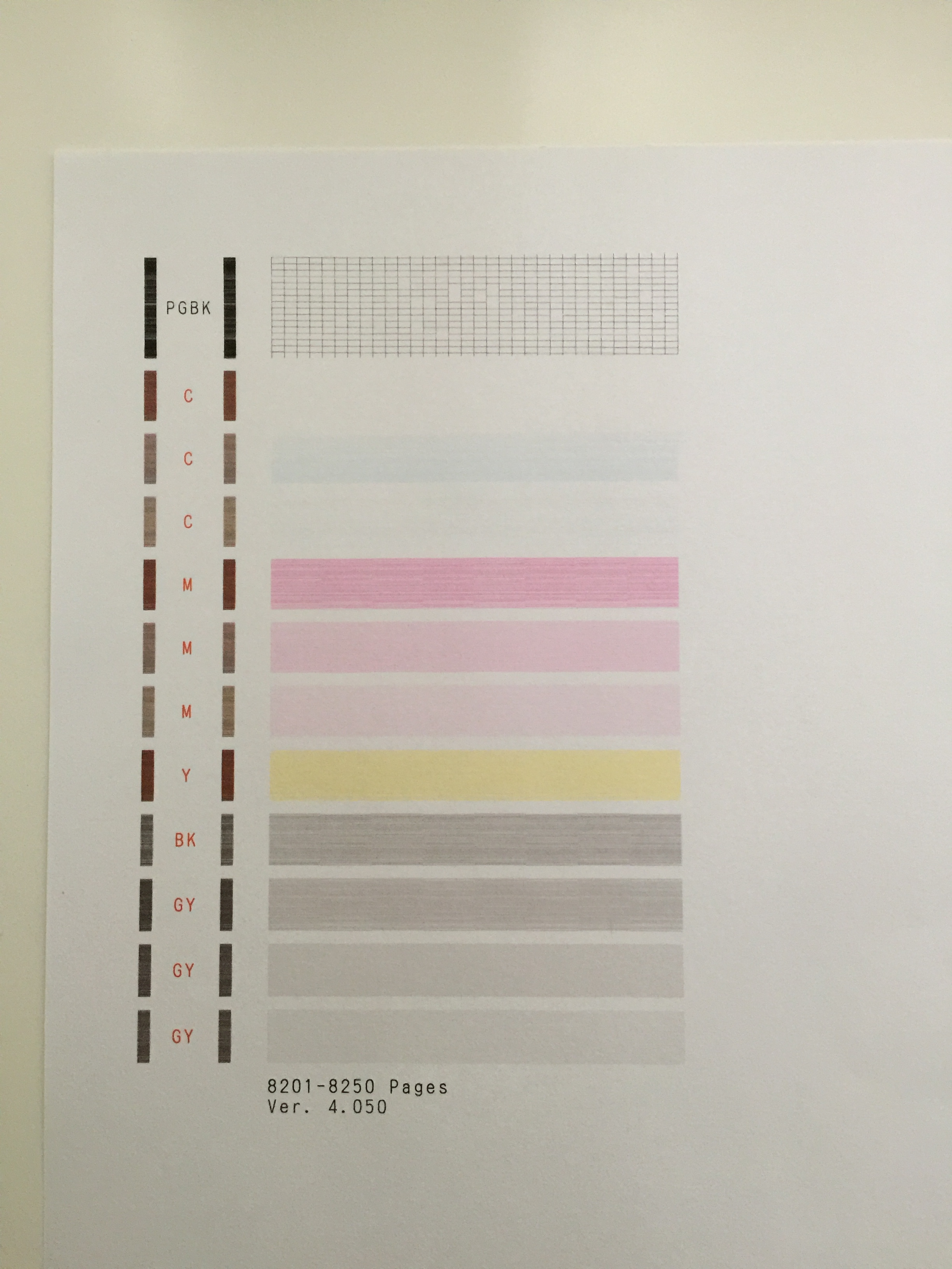

Здравствуйте! Подскажите в какую сторону двигаться? Предыстория - перестал печать синий цвет на МФУ Canon MG7140, чернила OSP. А перестал печатать, наверно, после того, как я заказал новый флакон этих чернил у одного и того же продавца, у которого покупал и Bursten 2 и чернила, но понял я это не сразу, так как печатали только текст,а фотки и картинки нет.Понадобилась печать картинок и я этим озадачился - снял ПГ промыл по инструкции даже с полной разборкой, итог жидкость закапала легко. Вставляю в принтер запускаю глобальная очистка затем тест дюз и все печатает, но только полосами горизонтальными. Делаю вторую и синий цвет пропадает. Начал грешить как раз на чернила, типа они там в голове распадаются при нагреве и забивают голову. Пошол купил оригинальный картридж. Перед установкой снял голову прокапал жидкостью, все собрал, поставил оригинальный картридж, глобальную очистку запустил и все тоже самое. Ощущение что чернила не высасываются. Это что, хана голове ? Смотрел адсорбер, он там практически весь белый еще, только один уголок на одном из квадратов чуть чуть. Мфу года 2013 или 2014, использовалось так по столько по сколько. Что еще нужно промыть, что бы синий цвет начал печатать?

Уважаемый аааа!наверно произошло не допонимание, в том что, вместо голубого я указал синий. А суть вопроса да и помощи гуру нужна в том, что пропадает голубой цвет при распечатке теста дюз. Как с родными чернилами в оригинальном картридже так и чернила OSP в картриджах Bursten 2. Это симптомы умирающей головы? Или что то еще попробовать? Есть ли смысл еще мыть головку если при прокапывании капли проходят быстро.

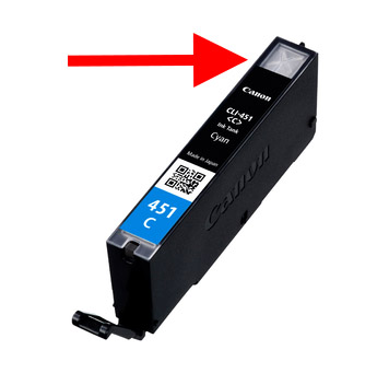

Глупый вопрос, но Вы сняли защиту у входа в воздуховод?

Да вроде бы снял, но сомнения вот в чем я салфетку прислоняю к окошку от куда выходят чернила и она остается чистой,я беру угол салфетки и засовываю в окно вот тогда она смачивается краской. В катриджах Bursten у меня смачивание идет сразу, как должно быть правильно? И еще если я с картриджа солью чернила и эзакачаю в него inktec mcs-100mdp и запущу прочистку - будет ли толк ?
| Сообщение #6 Отправлено 07 января 2017 - 17:46
Так ведь видно визуально, салфетка достает до наполнителя или нет.
| Сообщение #7 Отправлено 07 января 2017 - 18:10
Как видно ? Салфетка не прозрачная. Вмятый овал от окна виден,а краски нет. Возможно у оригинала пластик толще вот и не достает, но надо поэксперементировать.
Так ведь верхняя плоскость наполнителя ниже. Если прислоняете плоскую салфетку, будет воздушный зазор. Если уголок - будет контакт с чернилами. (В Вашем принтере чернила, а не краска).
