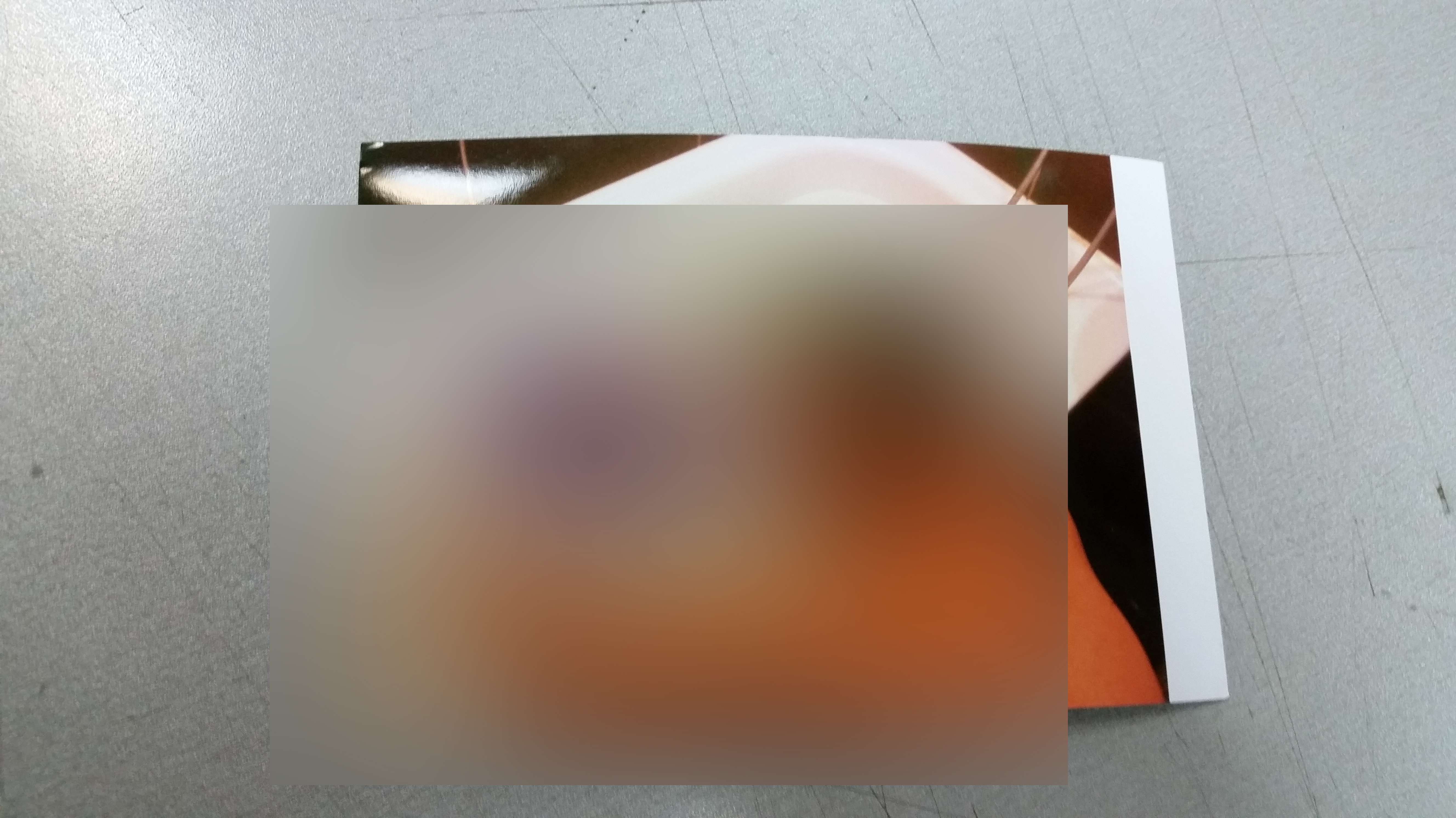

|    Сообщение #1 Отправлено 05 января 2017 - 16:46   Dimkas
Что это? глаз на каретки? Или энкодер круговой? Или ещё что?
Принтер относительно свежий, пробег около 30 тысяч экземпляров.
  • Прикрепленное изображение: 20170105_173800.jpg

|    Сообщение #4 Отправлено 05 января 2017 - 17:22   slef
У Вас он есть?
Мой опыт не позволяет догадаться какую бумагу используете и на каких настройках печатаете.
Чаще такая полоса бывает при несоответствии длины листа размеру, указанному в настройках драйвера.

|    Сообщение #6 Отправлено 05 января 2017 - 17:34   Dimkas
Всё мимо! Эти знания будут неактуальны для решения проблемы.
У меня четыре таких принтера, и всё отлично.
Один драйвер, одна и та-же бумага, одни и те-же чернила.
А полоса недопечатанная - только на одном принтере.
|    Сообщение #7 Отправлено 05 января 2017 - 18:25   slef
Так я с самого начала и веду речь о том, что экстрасенсов нет. Зато есть правила. Надо давать полную информацию, а не так, что тянуть приходится. Без обид.
Просмотр сообщенияDimkas (05 января 2017 - 17:34) писал:
У меня один принтер печатает на бумаге 100х150 мм с заводскими настройками 10х15 см. А второй обрезает, как и у Вас.
У каждого принтера могут быть свои настройки. Приклейте к бумаге стикер и проверьте - будет печатать на весь лист. Самый простой выход - создать пользовательский размер бумаги, точно такой, как и лист.

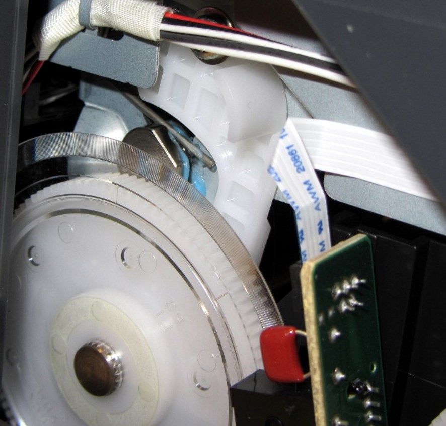

|    Сообщение #8 Отправлено 05 января 2017 - 18:39   Dimkas
Кааароч...
Проблема решена.
Почистил круговой энкодер - всё огонь!
Тему можно закрыть.
|    Сообщение #9 Отправлено 05 января 2017 - 18:48   WWM
Просмотр сообщенияDimkas сказал:
кроговой
а покажите что это
|    Сообщение #10 Отправлено 05 января 2017 - 18:53   Dimkas
а покажите что это
Пардон, опечатался крУговой. Он там один. На длинном валу, который ближе к лицевой части принтера. В левом краю.
Вот пример, на другом принтере:
  • Прикрепленное изображение: Screenshot_44.jpg
|    Сообщение #11 Отправлено 05 января 2017 - 18:55   WWM
А от чего Вы его чистили? От чернил?
Откуда там чернила?
|    Сообщение #12 Отправлено 05 января 2017 - 18:59   Dimkas
Они там везде! Это норма!
Хз, может если печатать по 10 фото в день, то такого не будет...
Но у меня объёмы гораздо больше, так-что хз)

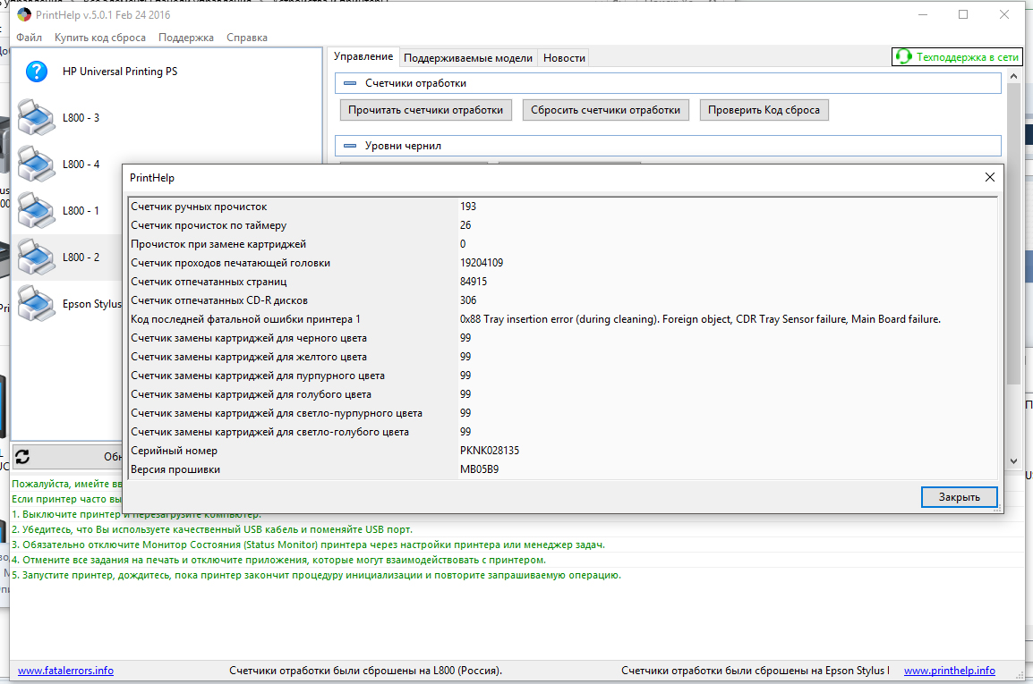

|    Сообщение #13 Отправлено 05 января 2017 - 19:02   WWM
Видимо, на оригиналах работаете? И печатаете исключительно без полей?
А можно глянуть отчет Принтхелпа?
|    Сообщение #14 Отправлено 05 января 2017 - 19:31   Dimkas
Оригинал?? :biggrin:
Нее, краска половая. Нонейм какой-то. На оригиналах - имхо дорого)
Отчёт глянуть? Типа не верите?
На затравку: у меня есть аппараты около 80к отходили, и до сих пор живы - хоть-бы хны)
|    Сообщение #15 Отправлено 05 января 2017 - 21:06   localhost
Век живи - век учись! Даже не задумывался, что есть круговой энкодер. Ну да, видел красивый ролик с прозрачным пластиком, но не задумывался. :biggrin:
Теперь буду знать, что такое бывает. Но проблема очень редкая. И может быть вызвана, кстати говоря, использованием каких-нибудь совсем дрянных чернил. Такой вот энкодер может накрыть чернильной пылью. Хотя даже с чернилами OCP на кэнонах не сталкивался с таким.

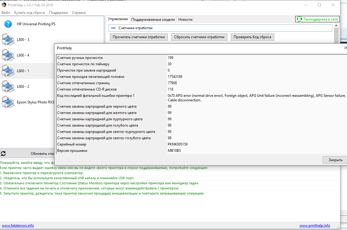

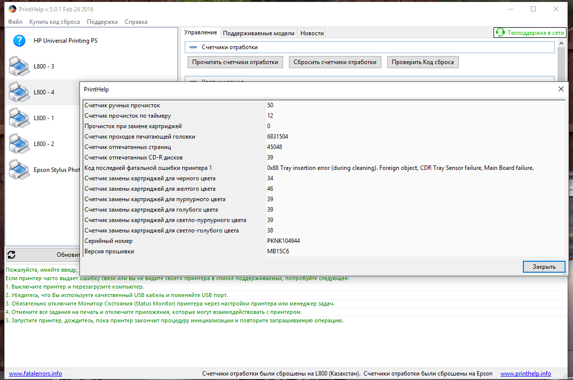

|    Сообщение #17 Отправлено 06 января 2017 - 14:31   Dimkas
На каких чернилах? Тоже нонейм?
Ну дайте глянуть отчетик.
ну почти нонейм. Дабы не плодить холивар, название говорить не буду. Цена 600 руб, за литр.
Ок, вот вам отчеты. К сожалению не могу заскринить отчет на третьем аппарате, он сейчас занят печатью, а с остальных трех держите.
После 50к обычно меняю cr мотор. Также на одном из принтеров менялся весь вал захвата. Он не сильно поломался, можно было подклеить, но были в запасе поэтому поменял на новый.
