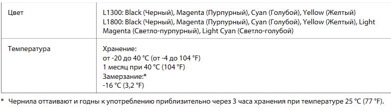

С чернилами оср можно надеяться на техподдержку и гарантию, в т.ч. на печатную головку, но с определенными условиями. С другими марками чернил этого не будет. В Украине еще WWM дают такой сервис, в России я не слышал о гарантии от производителей прочих чернил, кроме оср. Да и на счет официального представителя, если он сам разливает чернила, то уже могут быть косяки.
Don
Может WWM имели ввиду чернила для эпсона, а для кенона техподдержка оср очень советовала чернила зимой не заказывать.
Струйный принтер для цветной печати
| Сообщение #42 Отправлено 08 января 2017 - 14:44
WWM говорили, что чернила могут несколько циклов заморозки/разморозки выдержать без потери физ. свойств.
Мы тестировали только свои чернила черные пигментные. Да, это правда.
Cap377,
Из всего Вами перечисленного (в деньгах) лучший вариант MG6840!
Brother сильно медленный. Если надо что-то в режиме фото и выше, то можно тем временем сходить в кино.
Не хотят ли они сказать, что зимой не продают чернил, а берут отпуск на всю зиму?
Не верьте.
Морозов не любят только цветные пигментные чернила, сублимационные и сольвентные.

Я заправленный принтер вёз в сервис в минус 30. Спросил - а что если чернила замёрзли в ПГ? Не разорвёт ее? Посмотрели как на идиота и сказали, что всё продумано и низкая температура чернилам и принтеру не помеха.
Epson L1800 только оригиналы.
| Сообщение #58 Отправлено 10 января 2017 - 00:06

slef (09 января 2017 - 21:12) писал:
Следуя простой логике, чернила могут замерзнут (наверное, примерно при -6 °C). Будут ли они увеличиваться в объеме, как вода - мне неизвестно, но если будут, то могут разорвать каналы (вряд ли там специально на холода что-то рассчитано, это бытовая техника). И еще читал, что при охлаждении чернила расслаиваются, и если в бутылочке еще можно разболтать, то в наполнителе картриджа так и останется.
| Сообщение #60 Отправлено 10 января 2017 - 07:43
