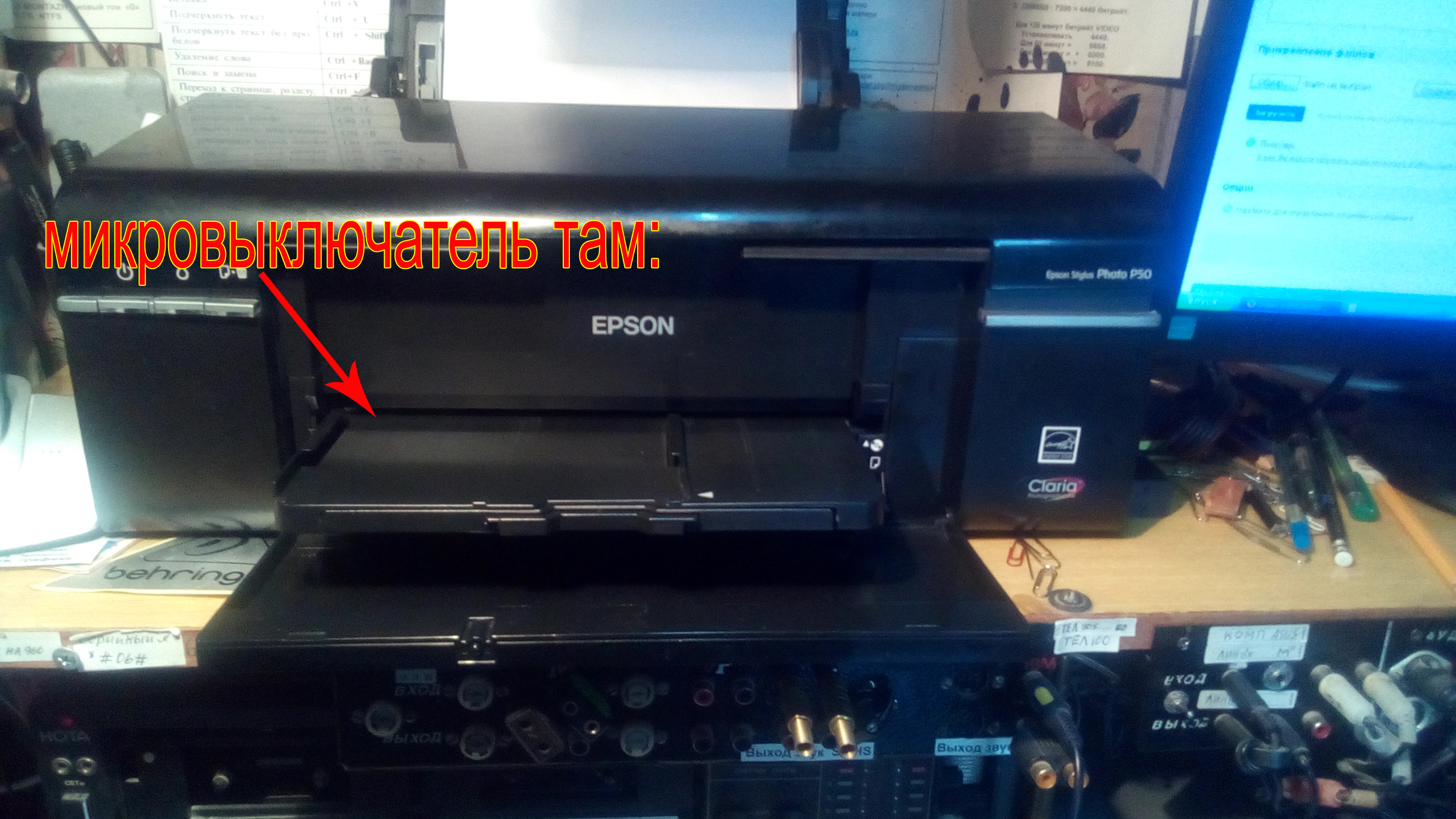

После команды "ПЕЧАТЬ" на CD/DVD диски, принтер прогоняет влево печатающую головку, и одновременно выталкивает подложку с диском наружу. Головка возвращается в исходное положение, и загорается правая кнопка, извещающая о замятости бумаги. На компьютере выходит надпись, "ЛОТОК УСТАНОВЛЕН НЕПРАВИЛЬНО". Подложка устанавливается по меткам, согласно инструкции печати дисков. Белые центровочные метки на подложке, содержатся в чистоте. Так может продолжаться и 10, и более раз, но иногда, он затягивает подложку, и начинает печатать нормально. Картинка печати отличная. Но напечатать десяток дисков, превращается в проблему. Можно "Запихивать" подложку с диском несколько десятков раз, пока не напечатается один диск. Прочищал головку, прогоняя её над проложенной влажной салфеткой вручную (при отключённом питании) - не помогло. Контакт переключения режимов, при переустановке лотка, в положение CD/DVD, срабатывает нормально. Драйвер принтера переустанавливал с прилагаемого диска. Помогите, подскажите,где искать проблему. Что ещё надо прочистить и как ? Дед Вова.
Просмотр сообщенияromanM сказал:
По п50, датчик, который находится под треем дисков слева спереди, меняем их часто, но проблема конструкции этого датчика, контакты окисляются внутри и не срабатывает, разобрать весь принтер, чтобвы его достать, потом нужно разобрать датчик и зачистить контакты, потом туда густой смазки набить немного, чтобы не окислялись котакты
Спасибо. RomanM Всё точно, как вы описываете. Я в YouTube посмотрел, как снять с принтера "фрак", корпус. Начал внимательно всё осматривать. и нашёл рычажок этого датчика. За работу лотка в режиме CD/DVD отвечают два датчика. Справа от лотка, и слева, на который нажимает подложка, с диском. Разбирать принтер до основания я не стал. А иначе, к датчику и не подлезть. Я просто на подложку с диском, наклеил несколько полосок скотча, в том месте, где происходит нажатие на рычажок датчика. вызвонил провода, идущие от датчика к плате. Снял разъёмчик, и подключил тестер с звуковой пищалкой, вставив в разъёмчик две тоненькие иголочки. Нажимая на рычажок датчика, я убедился, что тестер подключен именно к нему. Всё собрал, проверил - вроде бы работает. Напечатал несколько дисков.
Вот, разбирать полностью принтер не рискнул, чтобы добраться до контактов этого датчика. Не знаю, сложно ли до него добраться? Видимо, надо весь механизм вытаскивать из пластмассового основания принтера. Надо знать, какие винты- шурупы откручивать, чтобы отделить железяку, от основания. и какие детали предварительно снимать перед этим. Жутковато становится. А всё же понимаю, что наклейка скотча - не решение проблемы. Сдавать в ремонт, а тем более покупать новый принтер для моей пенсии невозможно. Не помогут даже 5000 Медведевской одноразовой прибавки в январе. RomanM - cпасибо за подсказку Ваш диагноз оказался верным. И ещё, одна просьба: Если вы занимаетесь ремонтом принтеров, то возможно подскажете, для чего на подложке, для дисков, есть белая метка. Я подозреваю, что это для центровки печающегося диска. А вот каким образом это происходит? В каком месте установлены эти фотодатчики, производящие центровку? Уже не на печатающей ли головке они?
Огромное спасибо всем, за советы. Дед Вова.
Вопрос:
Подскажите, что надо разбирать, (снимать какие детали) чтобы добраться до датчика (микровыключателя) определяющего наличие подложки с диском. Он расположен слева, если смотреть на лоток.
Спасибо.

Да где же эта тема??? "СООТВЕТСТВУЮЩАЯ" Вы уже второй раз пугаете меня блокированием! Я создал свою тему "EPSON P50, печать на диски" Вопрос именно по этой теме! Что вы ещё желаете от меня? Правила сайта я уже наизусть изучил. Тему создал в разделе EPSON Что ещё нужно от меня? Чтобы я не стал преступником этого сайта, по ремонту принтеров ???? Выходит, что в свои 67 лет я совершенно отупел в работе с интернетом. ОТВЕТЬТЕ!
  • Прикрепленное изображение: микрик.jpg
Дед Вова Киносниматор - пенсионер

|    Сообщение #3 Отправлено 04 января 2017 - 11:12   romanM
Просмотр сообщенияДед Вова сказал:
извините, я проблему указал, мастер-классы, это не ко мне...
|    Сообщение #4 Отправлено 04 января 2017 - 12:38   Дед Вова
romanM Спасибо.
Я всегда говорил, что любую неисправность легче починить, чем отискать. Спасибо.
Может ещё кто разбирал этот принтер? EPSON P50. Подскажет?
