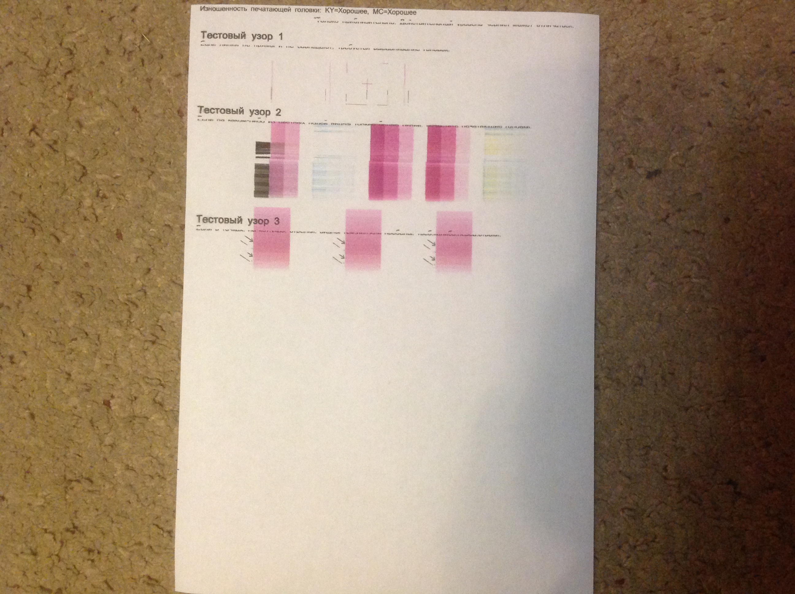

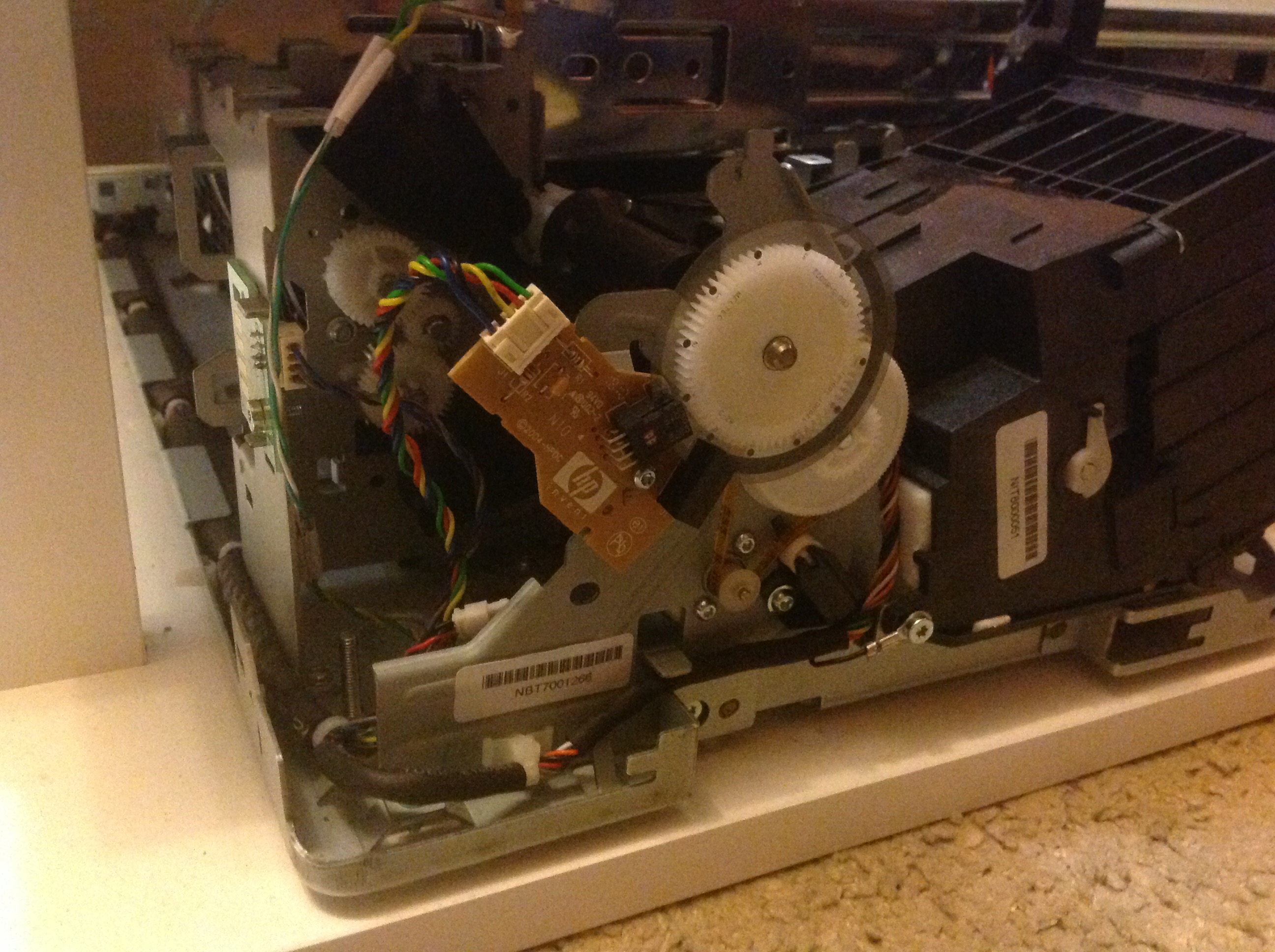

Покрутил вал подачи бумаги и возможно что то сбил, может кто знает в каком положении должен находиться диск при включении принтера нр 8600? Сейчас лист диагностики печатает вот так, слова налезают на графическую часть. Если печатать изображение, то строчки налезают друг на друга и печатает вторую половину изображения, первая часть пропадает. Уровень чернил маловат, но это заменю когда ошибку устраню.
| Сообщение #2 Отправлено 06 января 2017 - 13:16
Если только покрутил, то ничего не должно было случиться.
| Сообщение #3 Отправлено 07 января 2017 - 12:49
Диск клеится на скотче, но принтер при старте сам находит нулевое положение,как он приклеен не важно, что то не так, никогда с таким не сталкивался, что нужно было с ним делать, что он таким стал
| Сообщение #4 Отправлено 07 января 2017 - 13:56
Как-то давно ремонтировал "хлебницу" HP и случайно оторвал этот диск, приклеил его на двусторонний скотч - никаких проблем не было.
