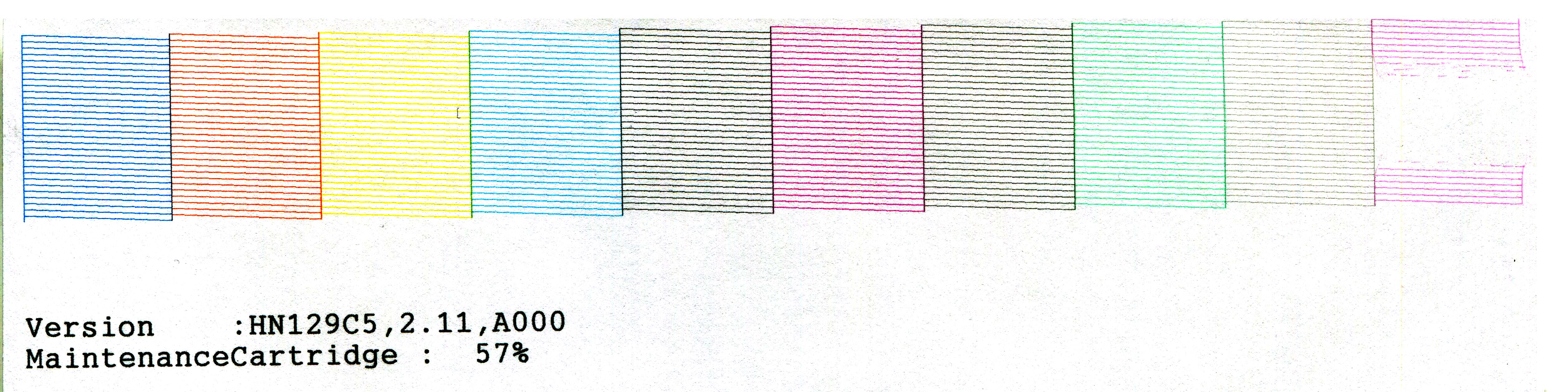

Pro 7900 - нет LM чернила оригинал

Та же проблема, 7890 только оригинал, на третьем картридже ( стартовый, 700, и последний 350 мл) умерла маджента. Спрашивается на кой хер те оригиналы если на диситеке результат шо по цвету , шо по пробегу ничем не хуже, из оригинала оставить только фотоблек. На сдачу покупать новую голову раз на 2 года. Больше никаких оригиналов, развод для лоха. Ну и всякие инктеки с индейцами тоже идут лесом. Видел недавно 9800 с пробегом 68 литров, как новый, вот там был смысл лить оригиналы, а при ресурсе головы 1-2 литра на канал пофиг что лить, главное шоб текло, на крайняк демпферы менять можно.

sergocoss, Если вовремя делать регламент и чернила не просроченные-ни каких проблем не будет у вас. У коллег в Европе аппараты работают по 3-4 года без проблем при выполнении этих условий и меняют их ради обновления парка техники-не модно у них держать аппарат более 3 лет))). Почитайте вражеские форумы и в этом сами убедитесь, проблемы только у тех, кто не соблюдал эти условия, а тупо бахал чернила. Вы на своем авто обслуживание делаете раз в 7-10000 км. с заменой масла и фильтров? Плоттер такая же машина, которая так же нуждается в обслуживании.

Демпферьі менялись 2 раза, и раз парковка. Или их надо менять каждьій месяц?

Демпфеьі с 7890 девственно чистьіе, и да принтеру 4 года. В єтом то и проблема, головьі дохнут просто от времени.

Меняют их как раз потому что дохнут, вне зависимости от регламентных замен.
