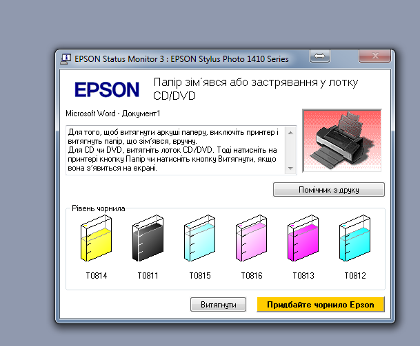

Доброго времени суток, уважаемые форумчане. Есть принтер Epson 1410. Все случилось как всегда внезапно. Вчера печатал а сегодня перестал. Суть: при печати в режиме "Фото", "Наилучшее фото" принтер выдает следующую ошибку.
Чего я токо не делал (менял мотор привода каретки, менял датчик бумаги, менял мат. плату) ничего не помогает. При печате в режиме "Черновик", "Текст" или "Текст и изображение" все печтаеться в идеале, НО когда выбрана простая бумага. Если выбрана какая-то другая бумага, даже в этих режимах печать не происходит. Еще одно замечание. Тест дюз из аджастмента, принтхелпа и антипамперса печатаеться. Куда копать???? Подозреваю что прблема где-то на програмном уровне. Но где она может сохраниться, если мат. плату поставил другую??? Скачал на форуме EEPROM на 1410. Но как его залить бесплатно не нашел. Может кто подскажет. заранее благодарен)

все эти случаи решались заменой или чисткой глаза на головке, слева , gри печати на прост бумаге? принтер использует только датчик бумаги, при печати на фото бумаге, принтер ищет край бумаги глазом, сам глаз и не работает, поэтому принтер и пишет замятие, не видя глазом ничего...глаз отдельно найти сложно , мы используем деталь #2109393
какую ошибку выдает принтхэлп?

#2109393
это партномер глаза, чтобы вы не мучались поиском
или если пишет замятие, тогда либо парковка неправильно работает, либо дохлый мотор
да и не встречал я таких терминов, в прогах эпсона, вы можете скопировать строку принтхэлпа?
..однако все танцы с бумагой, точнее с её типом, связаны именно с глазом на голове, по причине описанной выше

romanM, спасибо Вам большое. Разобрал, помыл, просушил, установил обратно. Всё работает)
