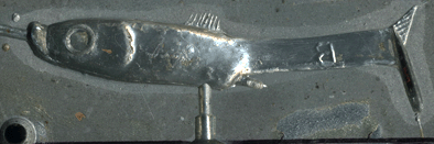

Что касается глубины резкости на планшетниках сканерах Епсон,то вот пример.Деталь (прессформа с глубиной фигуры-выемки около 5 мм) положена на стекло.Сканирование 600 дпи.
Где-то на хоботе или реалколор была методика юстировки.

| Сообщение #13 Отправлено 11 июня 2006 - 17:27
На "хоботе" был пример юстировки. Я проверил на своём трахнутом "эйч пи". Возможно, сканер слишком сильно ударили и объектив съехал.
Сканерная оптика не имеет диафрагмы. Глубина резкости минимальна. Погрешности фабричной юстировки всем известны.
То, что показал на первом снимке root, говорит или о нерезкости самого негатива, неумении пользователя или недееспособности сканера.
Но самые дешёвые варианты сканеров (ИМХО) обеспечивают лучшую резкость.
