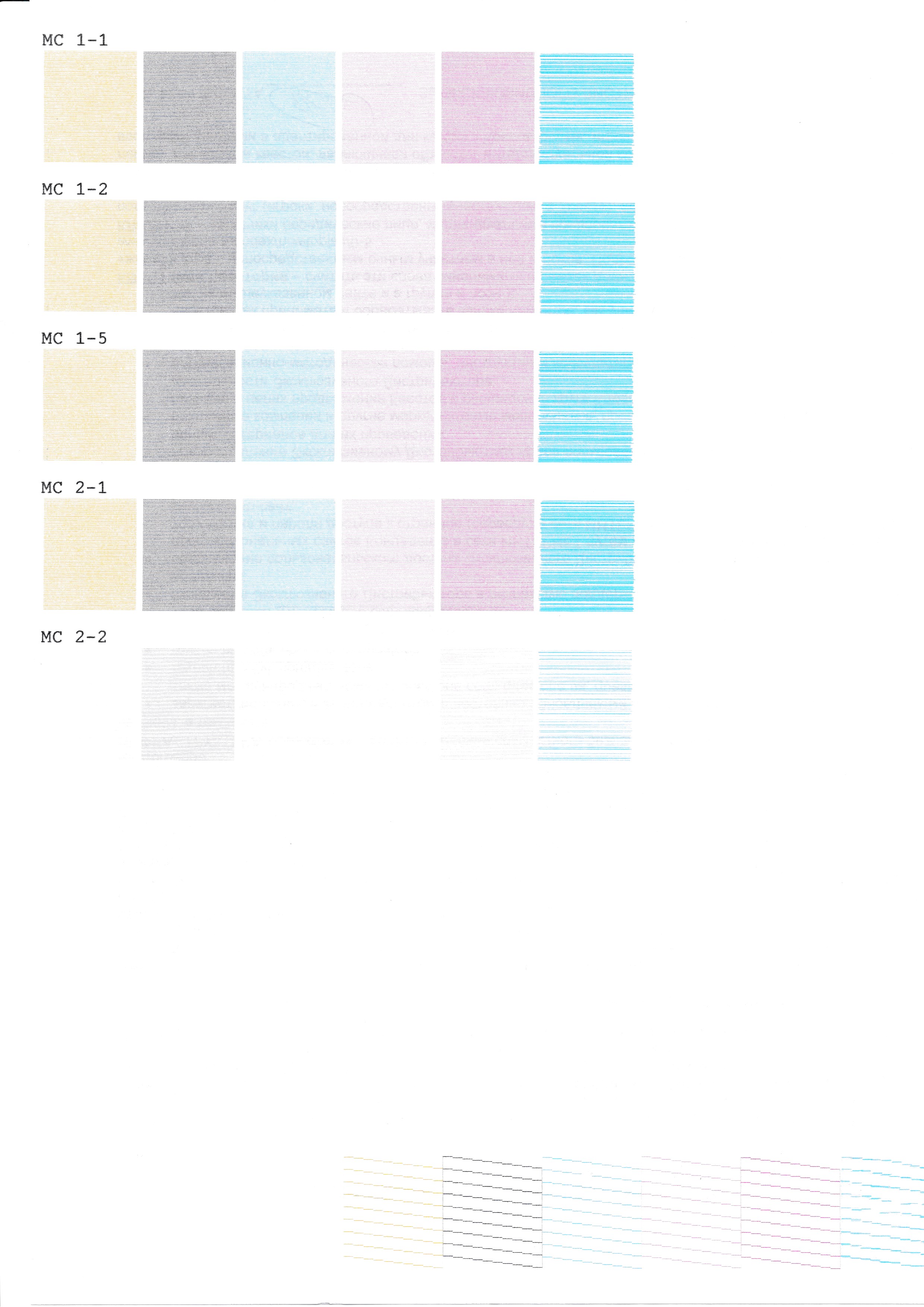

Доброго времени суток форумчане.
Купил принтер на авито на оригиналах, пробег 500 страниц.
Сделал бутер - дюзы вернулись.
Слил оригиналы залил - хост.
печатаю тест дюз - такая вот фигня как во вложении.
Сменил чернила на оригинал- такая же фигня.
Взял другую голову - тоже самое самое.
Взял другой л800 - перекинул в него все кроме подачи чернил - тоже самое.
Поставил внешние банки - тоже самое.
что делать???
epson l800 полосы, смешение

да порвана голова, ничего не сделаешь, это брак данной серии, рекомендую решить вопрос через сервис, договоритесь, вам помогут,заплатите 20% стоимости, и будет порядок,
если в Л-серии, один цвет появляется в другом, то это на 100% порвана голова, если вы в Украине, могу купить данный принтер, за дешево...

На принтере ПГ заменена на новую. А результат один и тотже. В одном месте подмешивается черный
| Сообщение #5 Отправлено 28 декабря 2016 - 16:37
Никакой разгерметизации здесь нет. Посмотрите внимательно под ПГ на всём пути Ее движения. Какой то волос там у вас есть и при движении головы размазывает по ней чернила.
Берите фонарик и обследуйте. В первую очередь капу проверьте и ракель.

волосятины нет на парковке? и ещё волос может быть приклеен снизу к каретке, тупо болтается туда-сюда, скомкайте Туалетную бумагу и проведите по ней каретку, бумагу смочите мускулом,каретка проедет по бумаге и оставит на ней лишний мусор, ну если вы конечно не меняли и каретку
| Сообщение #7 Отправлено 28 декабря 2016 - 22:19
менял даже принтер сам. физически. тоже думал что волос
| Сообщение #8 Отправлено 29 декабря 2016 - 08:32
А как по мне, то это не смешение, а полосение. Только не пойму по LM или по LC. А вы в Чернилах уверены?

Толком рассмотреть не могу. На черном цвете по MC 2-2 на черном края ровные?

цепляет одну и ту же дюзу на мадженте и на еллоу

Добрый день, может и мне подскажете. Суть проблемы:
Добрый день, подскажите пожалуйста, принтер Epson L800, при заливке бумаги полностью красным цветом дает темную полоску сверху шириной милиметров 6, и тест дюз выдает такое (на втором цвете на тесте) центр темнее и как будто другим цветом, пробовал и на простой бумаге и на оригинальной epson фотобумаге.

Да всё это вообще ерунда. Просто подсох немного. Надо помочить голову.
А немного черного в желтом появилось с парковки.
Для начала надо заполнить демпферы ( пользуйтесь поиском по форуму).
А там уж сделать прочистку... обычную, не усиленную. Дать постоять несколько часов и смотреть. Потом ещё прочистку, если надо. А там уж ночь пусть постоит. А там дальше если после прочисток есть проблемы в тесте режимов, то надо замачивать пг в прям каретке, налив на капу 2 мл InkTec MCS-100MDP.
Делается это при выключенном принтере.
Прокручивайте белую шестерню слева, чтобы разблокировать каретку, наливаете жидкость на капу и задвигаете каретку до упора вправо. Через сутки включаете как обычно, делаете прочистку, а потом через часок смотрите что просиходит. Может нужна ещё прочистка... Может пару сложных тестов отпечатать... Ну и всё в таком духе. Обычно это работает со временем.
А если нет, то голова почти новая, так что по хардкору отмоется до заводского состония.
Ещё замечу, что если он годик стоял со старыми чернилами, то я бы и СНПЧ помыл.
Это сложнее и неприятнее, чем голову мыть... Но иногда и это надо.
Представьте, стоит себе принтак в углу, квартира - старая хрущевка, неподалеку батарея шпарит... В комгате +30-32. И так полгода-год. В лучшем случае. Конечно, чернила скиснут в системе. Пусть даже и оригинальные

| Сообщение #16 Отправлено 31 января 2017 - 14:20
на самом деле плохо выглядит "полосато" только самый правый синий.
Это если не считать дефектом полное отсутствие некоторых прямоугольников?
Цвета на сканах, конечно, какие-то не естественные.
Не хотите все чернила менять, освежите хотя бы голубой, чтобы понять - чернила или ПГ
