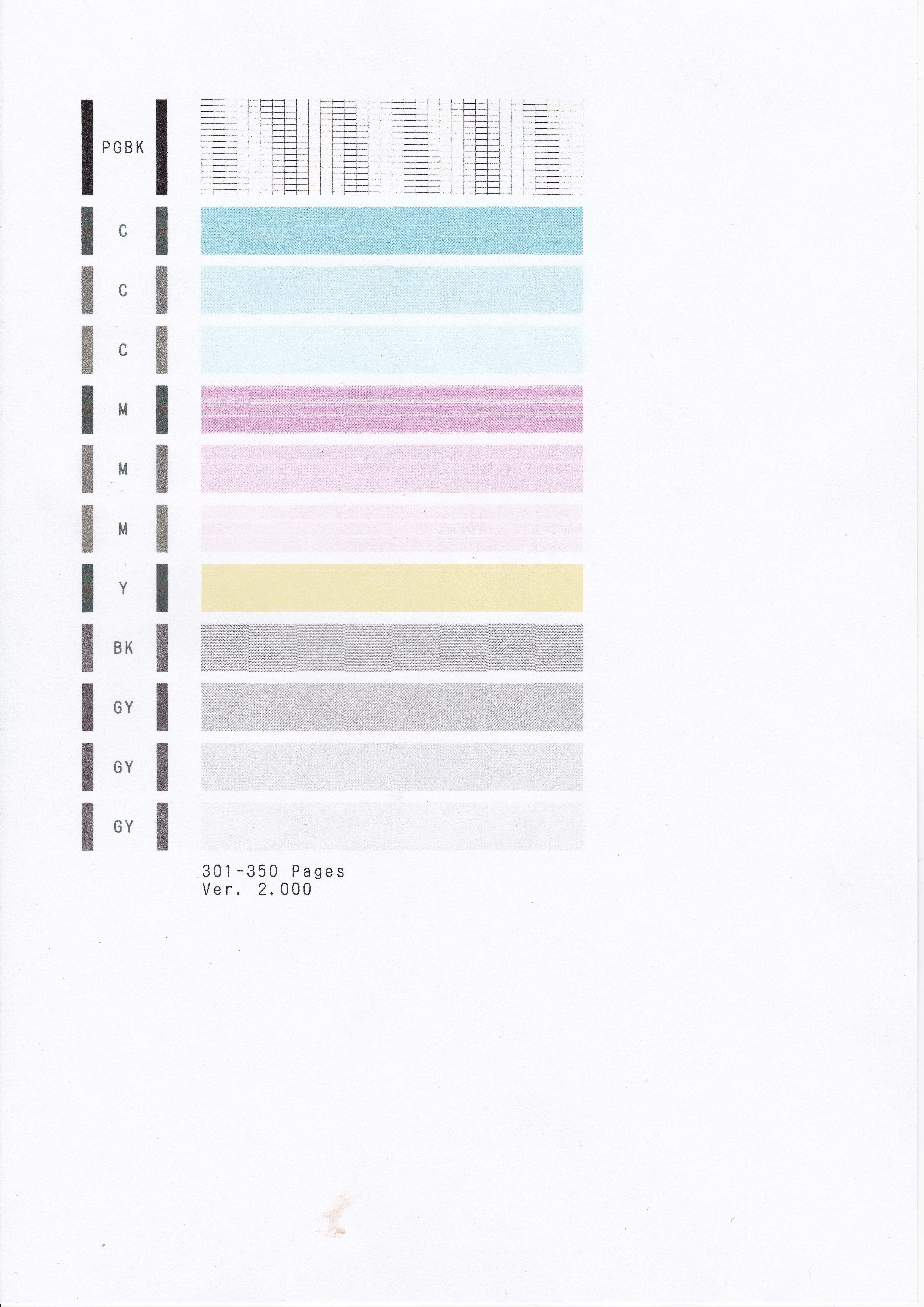

MG 7740 работает около трех месяцев. На родных картриджах печатал без проблем: документы, цветная печать, фото и т.д. Приобрел ПЗК с ali. Чернила OCP. Поменял сперва синий и красный. Печать сразу испортилась. Старался периодично еженедельно что нибудь печатать чтобы не засыхал.
Не было опыта работы струйным принтером. одно время cyan и magenta стали пропадать, после очистки стало хуже и я допер что чернила кончились (в ПЗК в цистерне краски не было, но губка была с краской). после прогонки стало лучше но остались полосы.
Решился на страшное - промыл голову ММ зеленкой (6 часов капал - красный хуже всех пропускал, но потом поддался - причем технологически красный самый дальний от сопел, может это из-за протяженности трассы этого цвета?). Cyan, Magenta стали чуть лучше, но цветная печать словно из ... плохо в общем.
Внешне головка на промывке выглядела не страшно (под микроскопом не смотрел, и не разбираюсь я в этом).

ПЗК с ali. Печать сразу испортилась.
А чернила откуда?
искать качественные ПЗК (сомневаюсь что такие существуют
Лучшие ПЗК - оригиналы!
Замачивать и мыть голову пока не поможет
Оригиналы все исправят. Не надо третировать голову. Можете действительно все испортить.

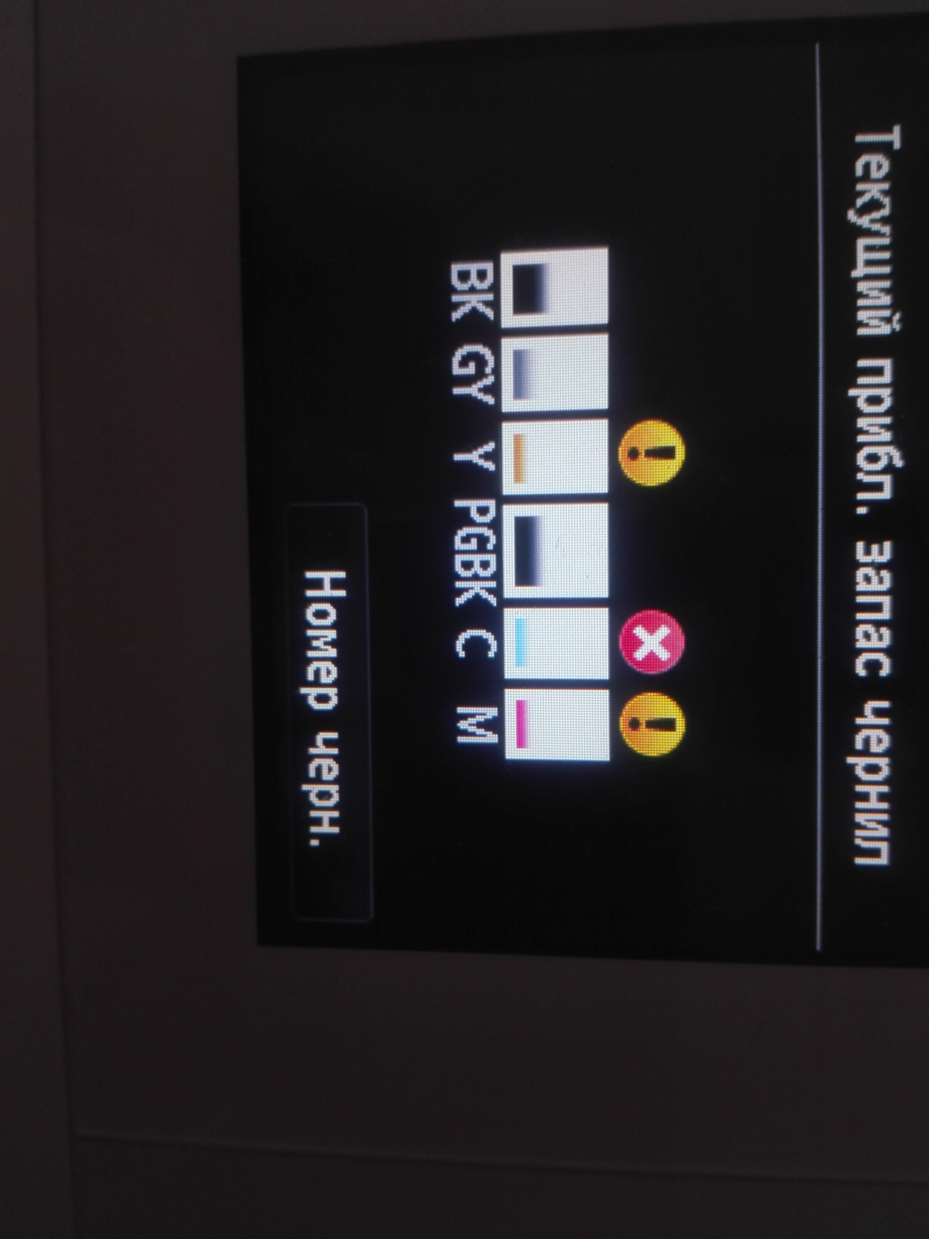

скажите надо ли удерживать кнопку stop или крестик на чернилах так и будет гореть пока полосы не пойдут?
| Сообщение #6 Отправлено 19 мая 2017 - 09:34
печатайте до тех пор, пока в картриджах есть чернила и пока принтер не остановится полностью с крестиком на картридже (и станет просить заменить картридж). Тогда уже удерживать для отключения слежения. После этого показывает якобы пустой, но печатает. Вовремя заправлять.
не пойдут, если есть в нем чернила
DJUM6, Вы вообще спрашивали про оригинальные картриджи или ПЗК?
| Сообщение #9 Отправлено 19 мая 2017 - 09:51
красный крестик горит уже месяц, точно остановиться?,сегодня делал печать образца проверки сопел, всё отлично.

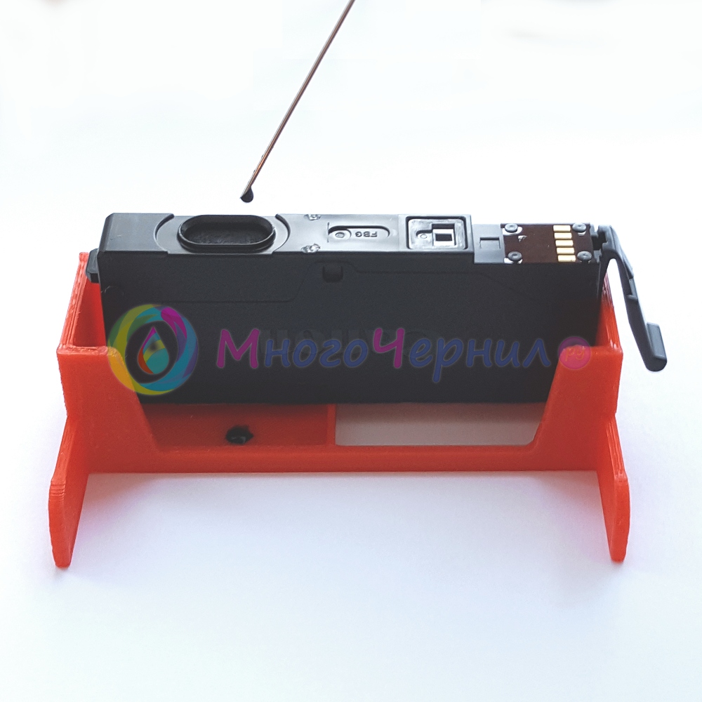

не надо капать. При этом чернила попадают в воздушный канал и могут там подсохнуть (особенно, если не сразу начать печатать после заправки). А не будет вентиляции - не будет качества печати.
Короче говоря, мы рекомендуем инструкцию такую.

Принтер не отключает подачю чернил, вместо синего цвета - розовый, как бы голова не сгорела.
| Сообщение #18 Отправлено 10 августа 2017 - 07:27
Крестик горит давно уже на всех чернильницах, принтер печатает, но нет остановки, не блокирует чернильницы, цвета изменились кардинально, может вообще не будет блокировать подачу чернил?
| Сообщение #19 Отправлено 10 августа 2017 - 07:43
DJUM6, Ну если чип показывает маленький уровень чернил, то блокировать не будет, у принтера глаз нет и сколько чернил в картридже осталось он не видит. Наличие чипа в ПЗК не даёт гарантий что они показывают верный уровень чернил. Наличие чипа в оригинальных картриджах тоже не даёт гарантий на правильный уровень, только позволяет определить что чернила заканчиваются, видимо в вашем случае расход по чипу совсем не совпадает с реальными уровнем чернил, раз не останавливается. Если вы видите что какого-то цвета нет, надо прекратить печатать и заправить картридж.
| Сообщение #20 Отправлено 10 августа 2017 - 16:42
От неправильной заправки картридж не удерживает чернил, они смешиваются в капе.
