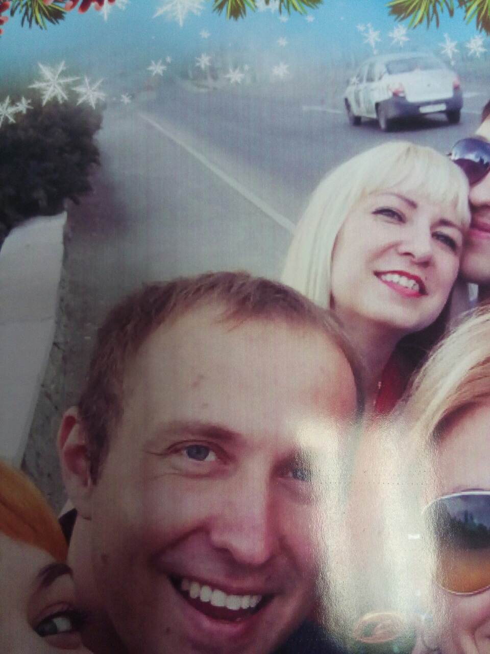

SacredSinner
Полосы на фото довольно сильно видны. Вижу так же следы от зубчиков роликов протяжки, бумага типа Ломонд 230?

SacredSinner
И у Вас следы от зубчиков перпендикулярны длинной стороне фотографии, как такое получилось, Вы резали больший формат листа после печати на кусочки?

SacredSinner
Но и в общем на фотографии полоски довольно заметны и без увеличения?

SacredSinner
И как Вы думаете действовать дальше? Если Scorpic еще не предлагал, то он продаёт головки, если что. На алиэкспрессе тоже берут, ссылку мне давали, если надо, могу выложить. Но там с первого раза не всегда получится рабочую голову взять!
